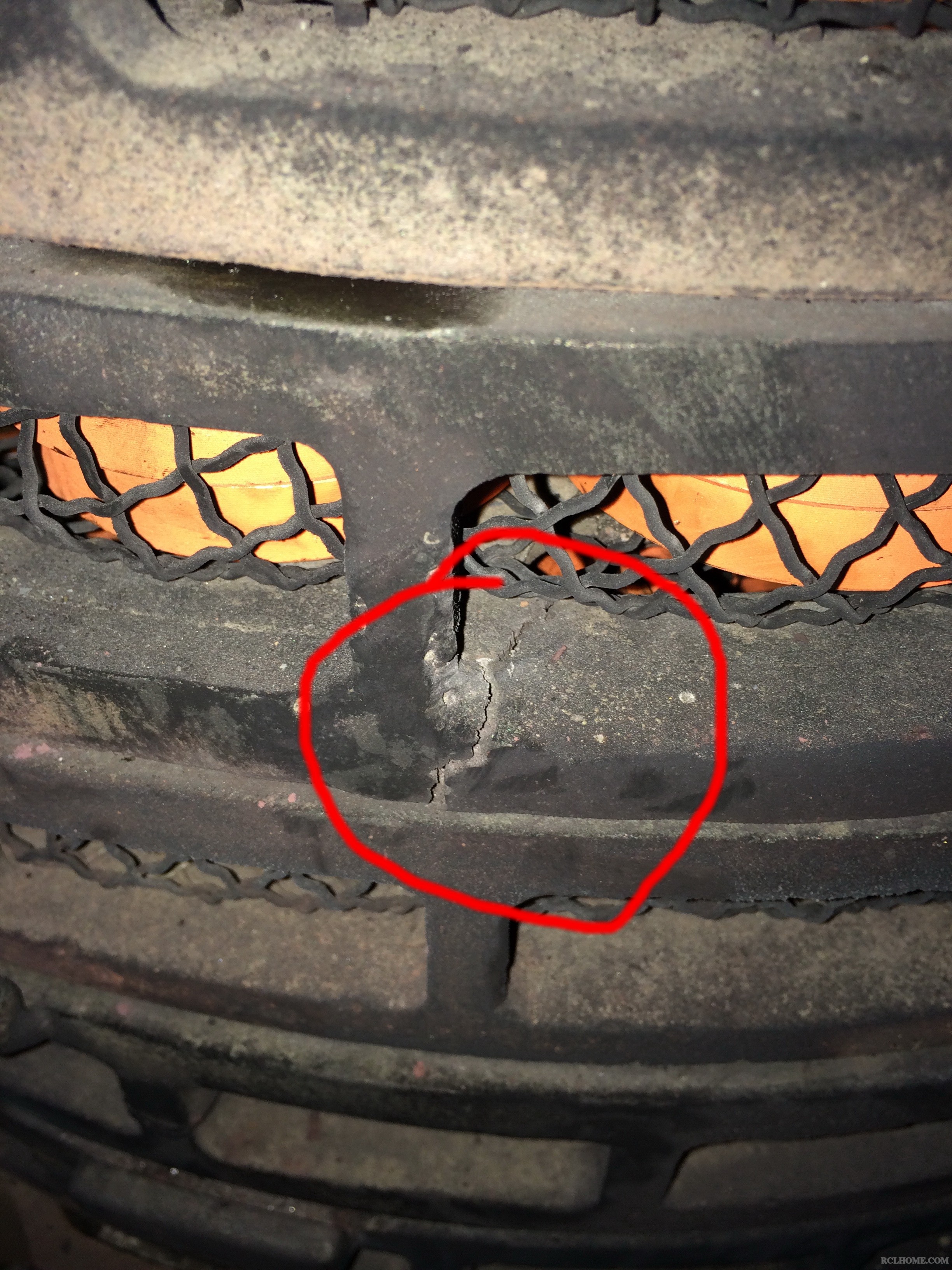

公司因渗碳需求采购一个25-20不锈钢材料的挂具,该挂具是用25-20不锈钢浇铸后直接使用的,用于放置渗碳产品,但该挂具在使用1次后就出现开裂现象。哪位大侠能否给些帮助,告诉我该挂具经浇铸后是否应该做一下热处理,如果需要,那我应该如何进行热处理?

发表于 2014-4-14 18:31:14 | 显示全部楼层
还有可以检查铸造缺陷,看起来工装铸造水平太差。

发表于 2014-4-14 18:51:15 | 显示全部楼层
材料成分没问题的话和铸造质量关系很大,实话说看图片这铸造水平真心不行,我遇过次的,还没用立柱用手都能拧断。还有这个材料还是不太好,建议用4Cr25Ni20Si2。

发表于 2014-4-14 19:05:05 | 显示全部楼层
除此之外,表面是否受过外力撞击?

铸造好了的时候就已经有裂纹了。

发表于 2014-4-16 12:53:42 | 显示全部楼层
铸造的缺陷,这个材料做框没问题的,料框使用前不需热处理。
发表于 2014-4-16 13:04:08 | 显示全部楼层
实话实说,铸件铸后直接使用于热处理过程中的我真的没有听说过的,最起码也要做个去应力退火或失效处理的,即使铸铁件也是如此,铸钢件的铸造性能很差,壁厚不一更易造成内应力,偏析导致性能不均,原来的内应力再加上随渗碳产生的应力叠加,必然在偏析部位薄弱的地方产生开裂,铸后不做任何处理。直接拒用于热处理中,我觉得开裂反而是正常的。

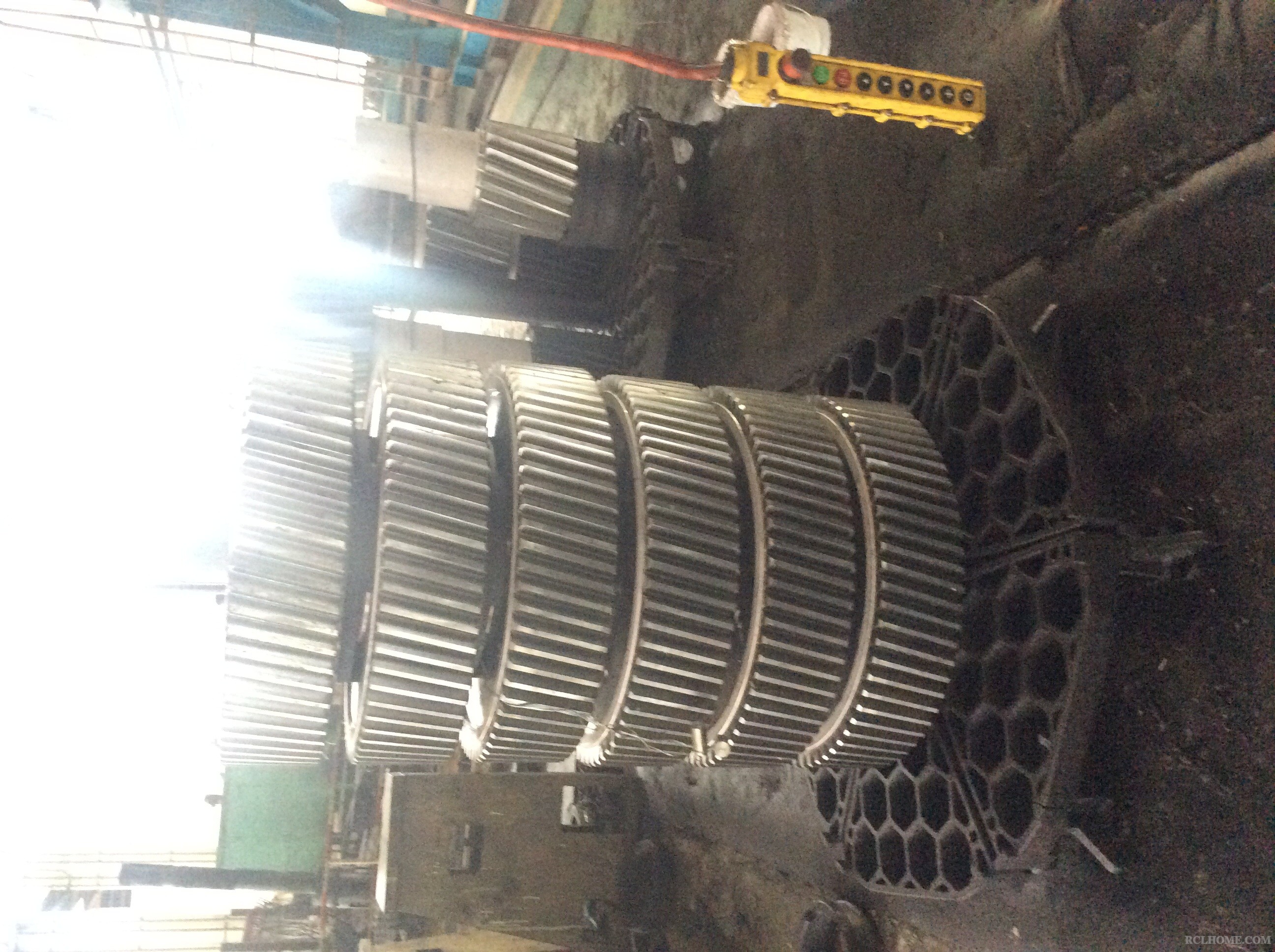

发表于 2014-4-20 19:55:28 | 显示全部楼层
