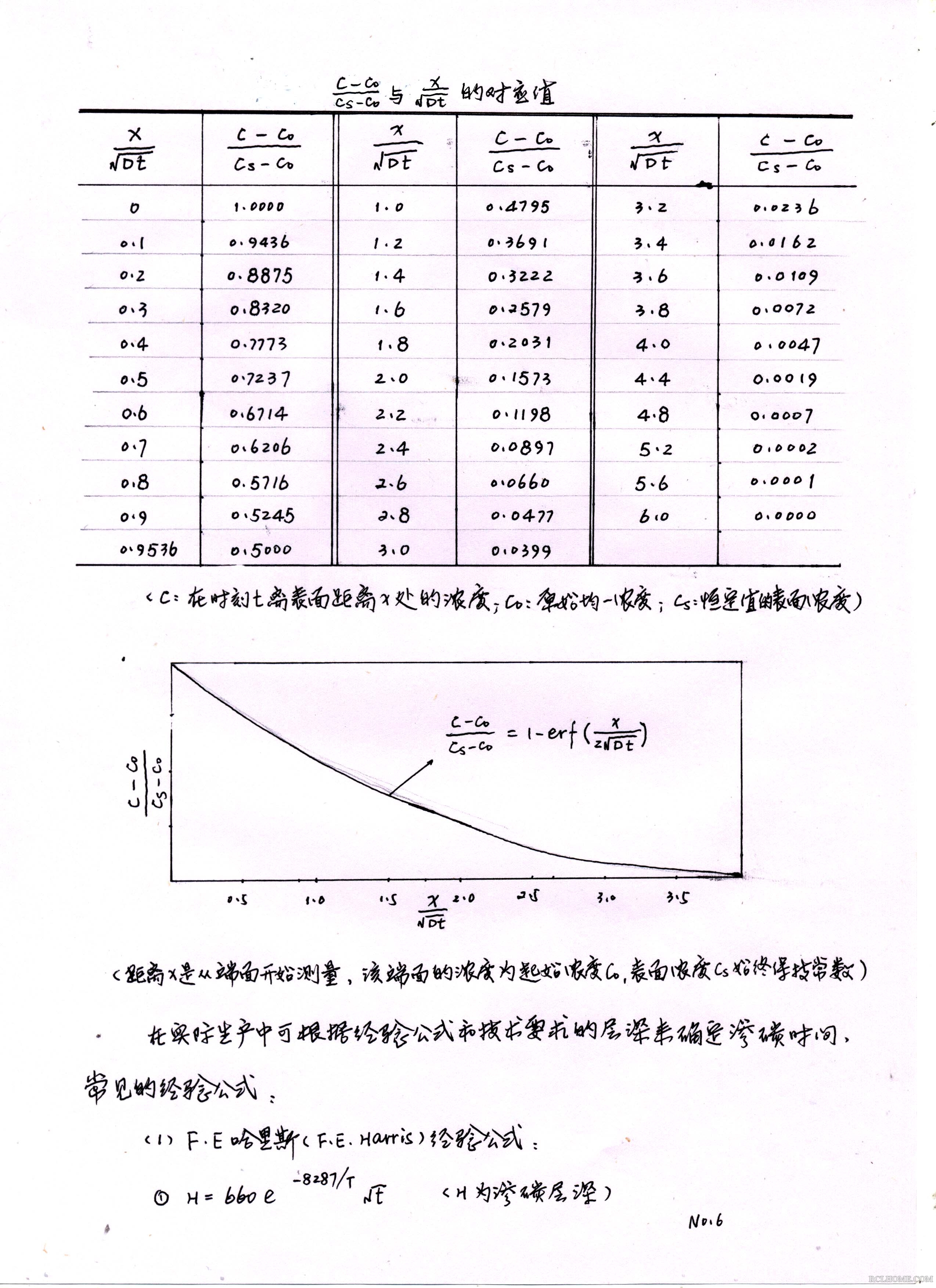

孤鸿踏雪的讲义(手稿):气体渗碳技术及质量检测
发表于 2013-1-21 11:46:07 | 显示全部楼层 |阅读模式
气体渗碳技术及质量检测(我的手稿讲义)(1)

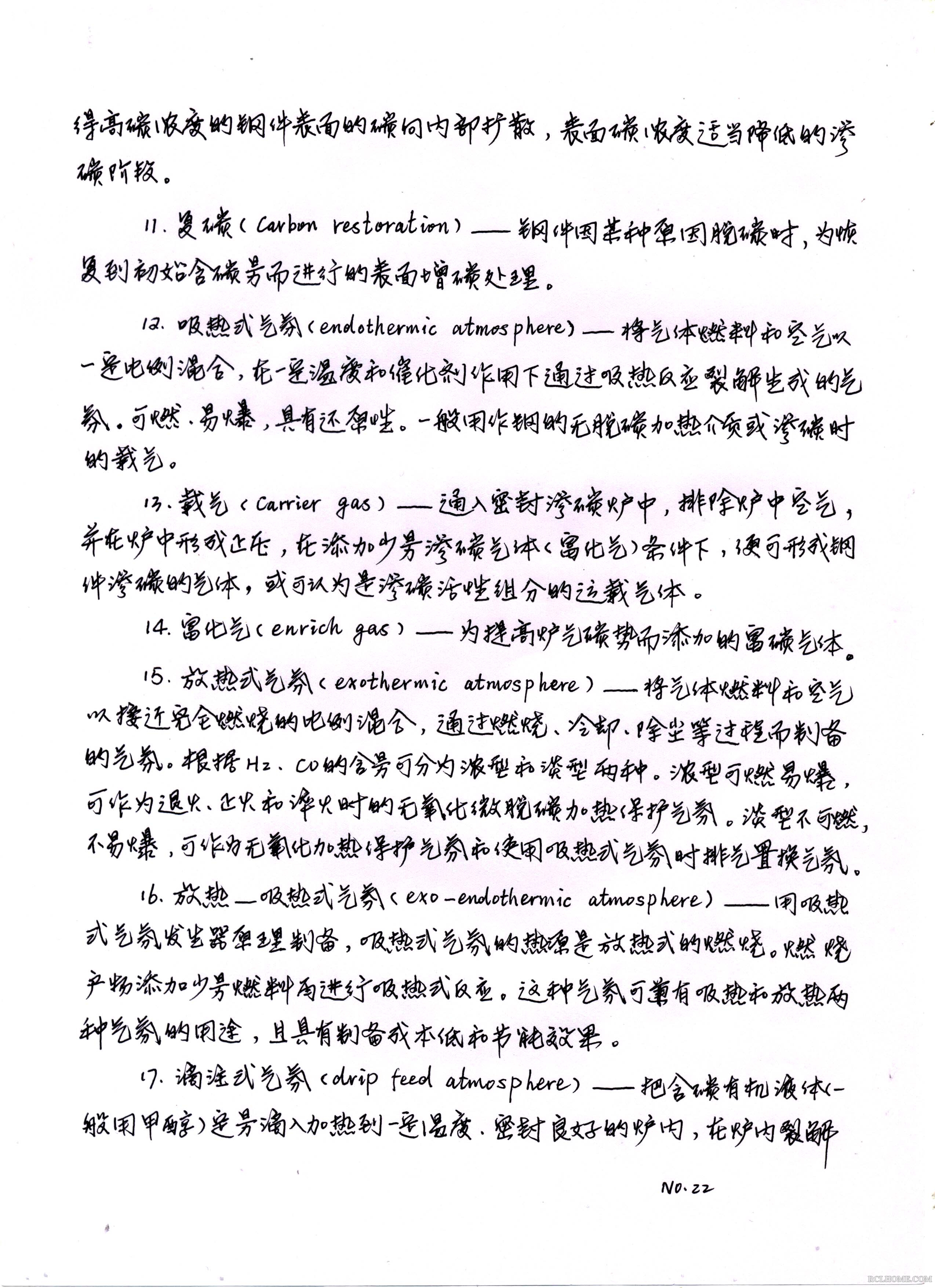

气体渗碳技术及质量检测(我的手稿讲义)(2)

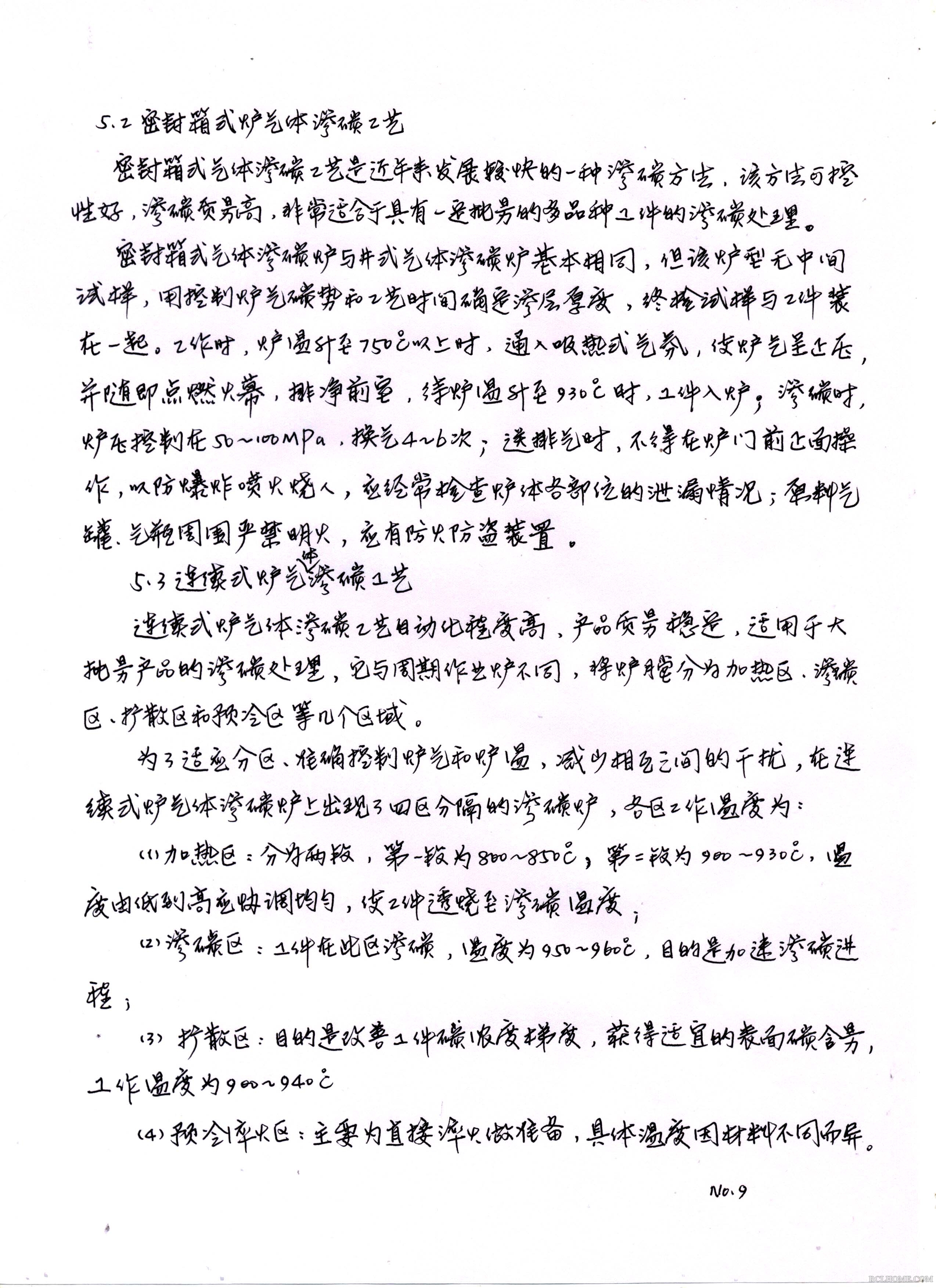

气体渗碳技术及质量检测(我的手稿讲义)(3)

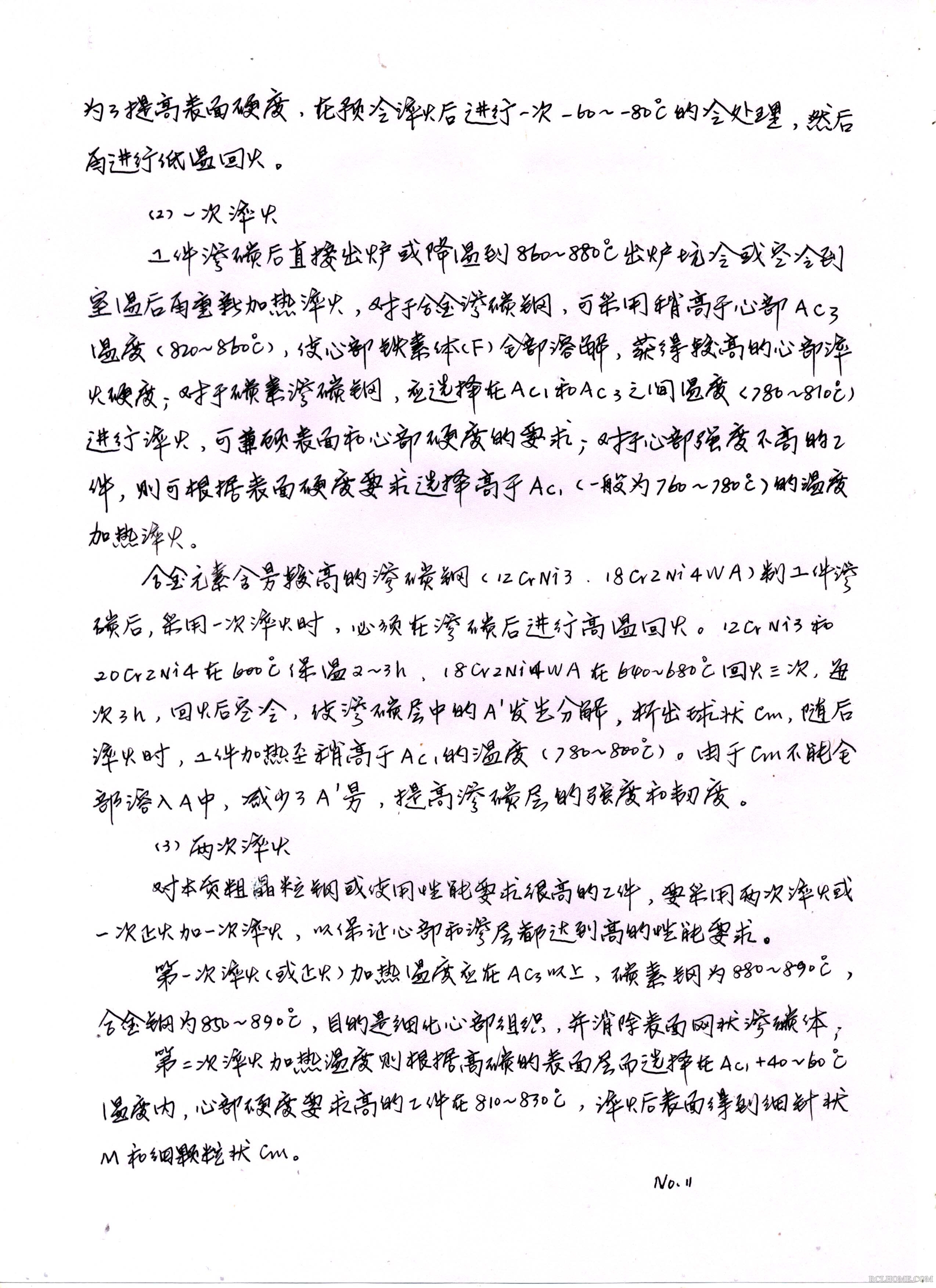

气体渗碳技术及质量检测(我的手稿讲义)(4)

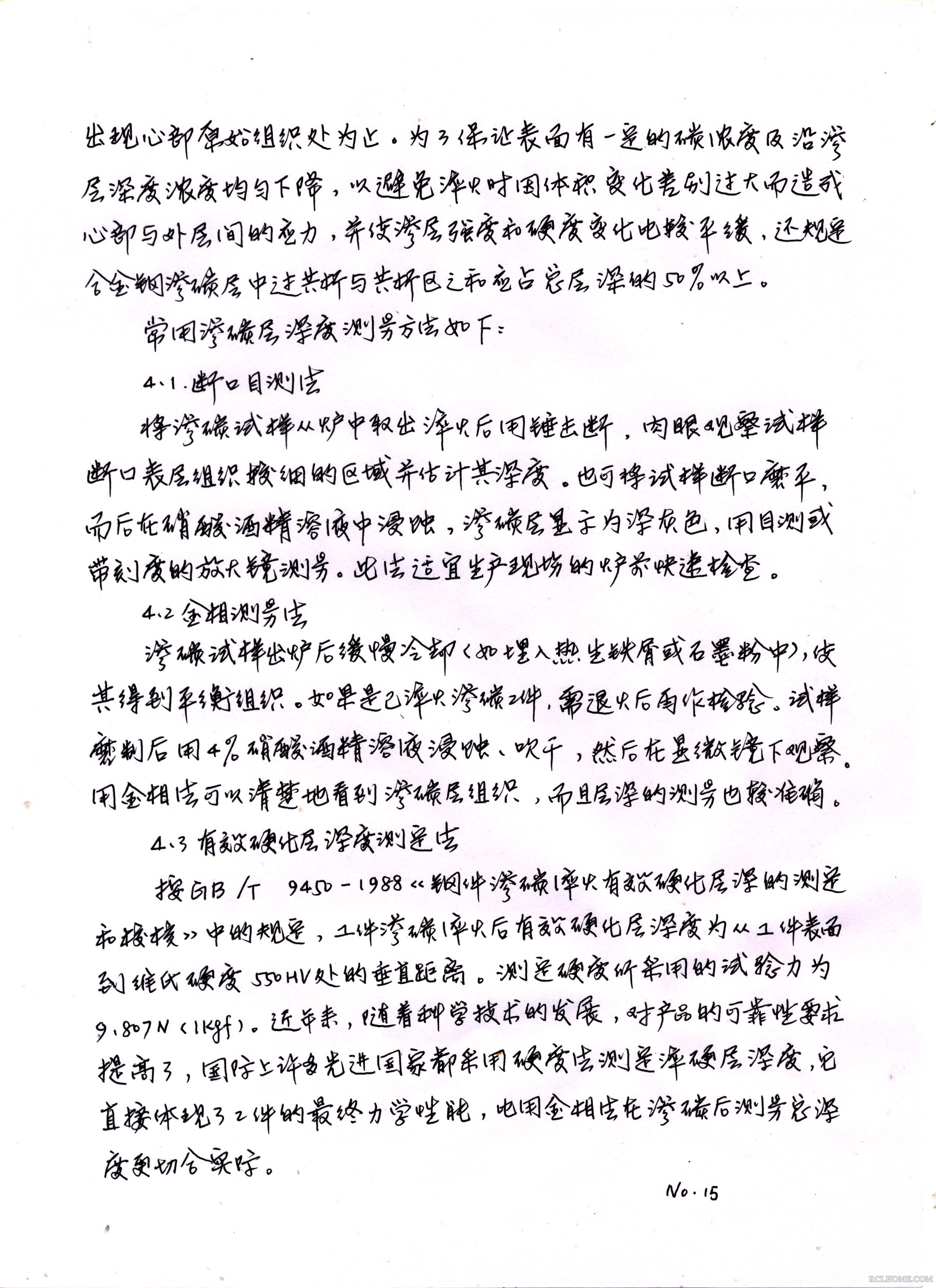

气体渗碳技术及质量检测(我的手稿讲义)(5)(完)

 楼主| 发表于 2013-1-22 10:05:01 | 显示全部楼层
沧海一声笑 发表于 2013-1-21 20:34
多谢杨工提供了这么全面的精品资料!
     兄弟又高抬了,都是些基础知识,有些内容也是书本上“倒”来的,纸上谈兵的比较多。
 楼主| 发表于 2013-1-22 10:05:59 | 显示全部楼层
静水流深 发表于 2013-1-21 21:28
这个应该可以加精,全手工打造的,现在动手写字的人越来越少了
感谢小谭关注,希望常回家看看,并发表言论
 楼主| 发表于 2013-1-22 10:09:42 | 显示全部楼层
cnszgong 发表于 2013-1-21 22:52
看到12页后面是14页、还以为缺掉第13页了。原来第13页在后面。
       惭愧,老孤眼花了,上传的时候,漏点了第13页,后来发现也不会插进去,只好排到后面。
       这些内容是7年前,我应邀到济南轻骑发动机有限公司为该公司义务培训的讲义,内容很粗糙,老旧。您是渗碳行家了,我就献丑了
