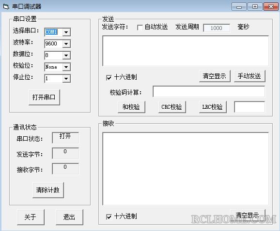

串口调试工具: 串口调试器.rar (19.17 KB, 下载次数: 8)
这个串口调试工具与一般的工具相比,多一个一个校验码计算,做过工控的人都知道,在定义好前而的地址码、功能码、数据区之后,最麻烦的就是校验码的处理,有这了个工具,可以将校验码计算出来,再与本身的数据一起执行,就可能将从站的数据读上来。
