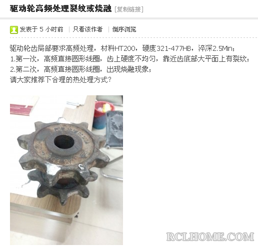

发表于 2014-4-25 16:24:31 | 显示全部楼层 |阅读模式
         如题(看附件)

发表于 2014-4-25 16:56:10 | 显示全部楼层
用双频感应设备比较好!仿形中频感应器也可以做到!
发表于 2014-4-25 19:42:41 | 显示全部楼层
老孤,他选这个料,你可不理他。

发表于 2014-4-29 14:57:18 | 显示全部楼层
有图片就是好东东。
办法是有的。
先调质后高频,彷形淬火。

发表于 2014-4-29 15:33:16 | 显示全部楼层
孤鸿踏雪 发表于 2014-4-29 15:28
HT又调质、有高频的,真是新技术新工艺辈出啊
不是什么新技术。
明明是旧技术。
 楼主| 发表于 2014-4-29 15:39:21 | 显示全部楼层
吉祥如意 发表于 2014-4-29 15:33
不是什么新技术。
明明是旧技术。
            对老孤而言,那绝对是新技术
