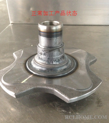

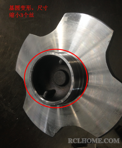

各位老师,我司目前在做汽车轮毂中频感应淬火,这几天发现,加工产品材料为中碳钢,型号DAC2F67R4403W1/12C的产品,感应淬火后基圆变形,缩小2-3个丝,这是怎么回事?请各位给予帮助,寻找根源。谢谢了。(加工工艺  投功90.5     加热时间5.2秒     冷却时间20秒  ) 淬火检测基圆尺寸缩小,淬火后回火出来检测依旧基圆缩小。
同只产品,正常加热
同只产品,正常加热
同只产品,基圆变形
同只产品,基圆变形

发表于 2014-5-7 10:26:46 | 显示全部楼层
基圆R处是否需要淬火?
停留时间是多少?

 楼主| 发表于 2014-5-7 10:35:20 | 显示全部楼层
吉祥如意 发表于 2014-5-7 10:26
基圆R处是否需要淬火?
停留时间是多少?
R处不需要淬火,停留等待时间3-6秒

发表于 2014-5-7 17:53:08 | 显示全部楼层
您说的“基圆变形,缩小2-3个丝”是哪个位置?可以标注一下吗?

 楼主| 发表于 2014-5-8 14:44:26 | 显示全部楼层
红色圈圈标注的那个基圆

发表于 2014-5-8 15:31:11 | 显示全部楼层
你的产品的基园工艺要求有那么高吗?这是应力所置的微少变化;如果确实要保证质量要求,请看看改一改加工的工艺流程,基园尺寸多留0.5,淬火后再终车一刀。看看是否能达到你的要求。纯属个人看法

发表于 2014-5-8 21:59:18 | 显示全部楼层
         个人愚见,像这类感应淬火产品淬火后直径收缩0.02~0.03mm实属正常。即便是氮化产品,几何尺寸涨缩0.02~0.03mm也很正常,感应淬火哪能保证磨削加工一样的精度?

 楼主| 发表于 2014-5-9 09:26:56 | 显示全部楼层
sbm197873 发表于 2014-5-9 02:24
法兰面的变形测过没有?
法兰面没有变形,这里是车加工完全加工之后才进行热处理的,所以我想只能从车加工加大余量上入手解决了,

 楼主| 发表于 2014-5-9 09:32:47 | 显示全部楼层
孤鸿踏雪 发表于 2014-5-8 21:59
个人愚见,像这类感应淬火产品淬火后直径收缩0.02~0.03mm实属正常。即便是氮化产品,几何尺寸涨缩 ...
谢谢,各位老师的支持。我司是按照车加工理论管理热处理的,就是说不允许有变形,我也很难做,整天都在解决变形。有时候只能和领导商量让车加工那里加大两个丝的余量。光热处理这里离我调整了很多工艺,结果不尽人意,还是变形,可是公司要求不能变形,一个丝都不行。所以。。。只有请教各位老师了。(本身我司是车加工主打,热处理是后来搬迁过来了,我也是从原来热处理公司调过来的,可能现在我司对热处理方面不是很理解吧,总是用车加工理论来管理热处理,我讲了很多次,没有用,呵呵,啰嗦了几句,不好意思啊,哈哈哈哈。。。见笑了)

发表于 2014-5-9 17:12:51 | 显示全部楼层
蓝公子 发表于 2014-5-9 09:32
谢谢,各位老师的支持。我司是按照车加工理论管理热处理的,就是说不允许有变形,我也很难做,整天都在解 ...
         热处理变形是绝对的,不变形才是相对的,只不过是变大变小的问题。如果要求热处理保证机械加工一样的几何控制精度,那简直是痴人说梦
