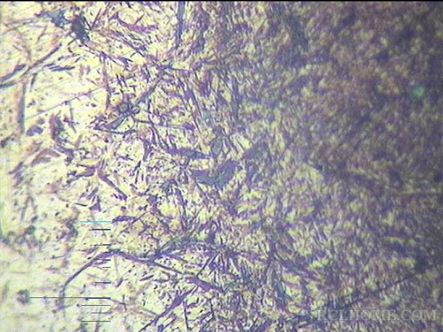

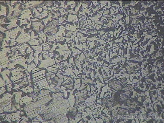

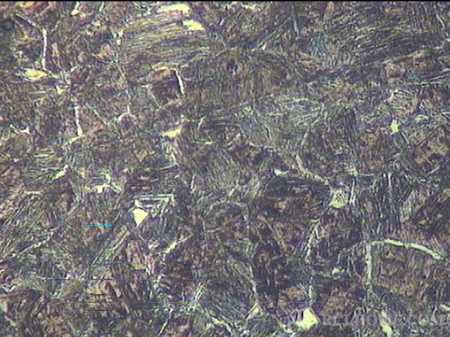

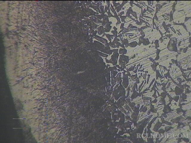

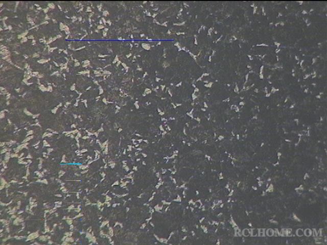

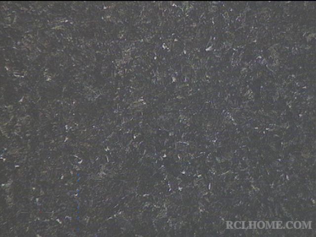

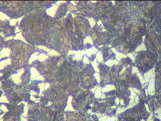

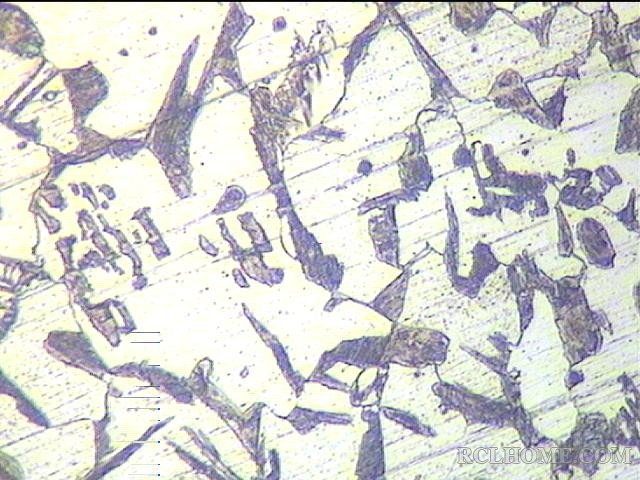

产品:齿轴;
材料:20Cr;
工艺:890℃渗碳;而后降温至830℃少许保温后淬火,
         介质:快速淬火油;
金相图片分别是100倍和400倍,组织从表层→次表层→→心部;
就是次表层几乎全部是铁素体?????
金相图片(522.14K)
能下载了,先替楼主按原顺序摆上
发表于 2014-5-26 07:34:47 | 显示全部楼层
心部是未溶组织啊,没有奥氏体化!

 楼主| 发表于 2014-5-26 22:37:30 | 显示全部楼层
aaron01 发表于 2014-5-26 07:34
心部是未溶组织啊,没有奥氏体化!
何以未溶?????加热至890℃待产品均温后开始渗碳约4~5h而后降温至830℃出炉直接淬火。
难道有什么难溶的东东、、、?

发表于 2014-5-27 08:18:28 | 显示全部楼层
难道有什么难溶 ...
是直接降温淬火的啊?不会是二次加热淬火的吧?

 楼主| 发表于 2014-5-31 21:22:23 | 显示全部楼层
是的,是直接降温淬火。

 楼主| 发表于 2014-6-2 21:51:34 | 显示全部楼层
qibao9891 发表于 2014-6-1 00:01
先把这几张照片的取样位置说一下吧。
实物图,如题,具体位置在该产品的中间位置。
发表于 2014-6-2 21:55:05 | 显示全部楼层
你是说取样位置在轴的中心位置?这个轴直径多少?
发表于 2014-6-3 09:44:12 | 显示全部楼层
       楼主应该把图片做一些标注,注明是表面、心部或其它什么位置?另外最好是上传一张齿轴的成品图或实物照片

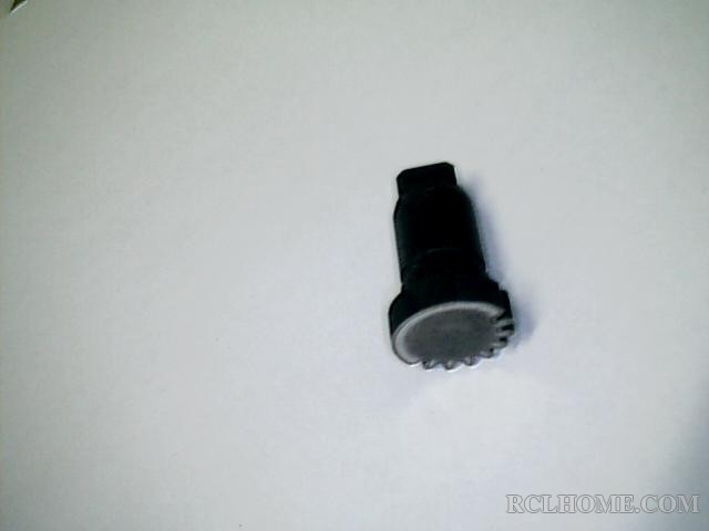

 楼主| 发表于 2014-6-3 20:59:14 | 显示全部楼层
孤鸿踏雪 发表于 2014-6-3 09:44
楼主应该把图片做一些标注,注明是表面、心部或其它什么位置?另外最好是上传一张齿轴的成品图或 ...
该齿轴如图所示,直径是24mm我的取样位置在齿轴的中间横断面。长45mm

 楼主| 发表于 2014-6-3 21:00:49 | 显示全部楼层
齿轴实物图如图所示,直径是24mm我的取样位置在齿轴的中间横断面。长45mm
