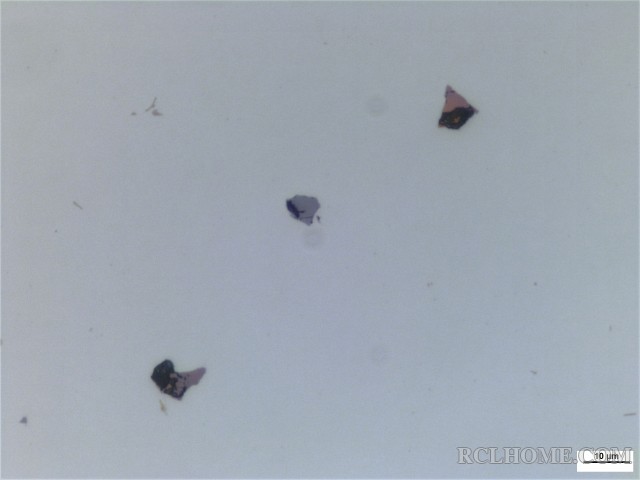

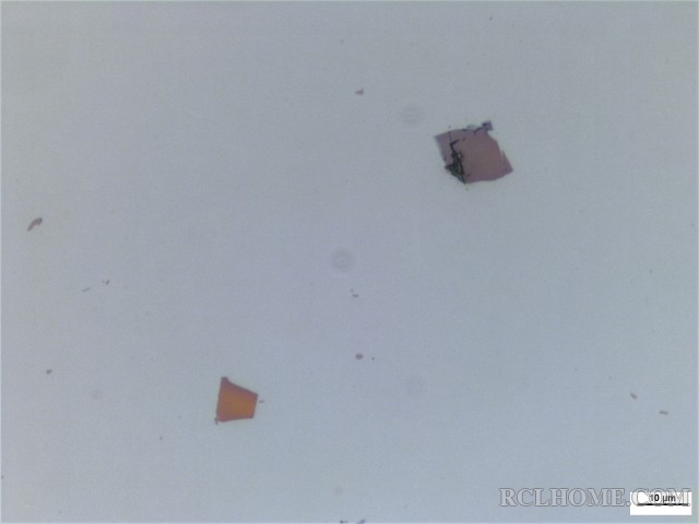

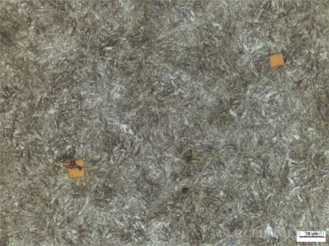

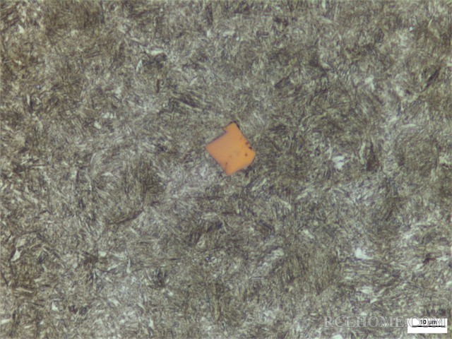

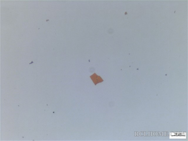

1000-4.jpg 1000-14.jpg 1000-15.jpg 1000-3.jpg 1000-2~2.jpg 这是TiN夹杂吗?

恭喜你清淡哥,你中奖了, 这就是传说中的氮化钛。哈哈。金相做的不错,很清晰,顶一个

为什么会有这东西在里面了?颜色好像铜哦。不会是铜吧?

这个东西不是铜的,我之前也看到过这个东西,不过没你的这么明显。至于形成机理,我也说不了,等待老法师的讲解

对啊。但是这么大而分散,抑制效果不太好吧?我觉得现在倒成了类似大块碳化物的危害了,以前球化后淬火还残存少部分碳化物,他们都说这对弹簧来说是不利的,这个夹杂我想危害肯定有。
