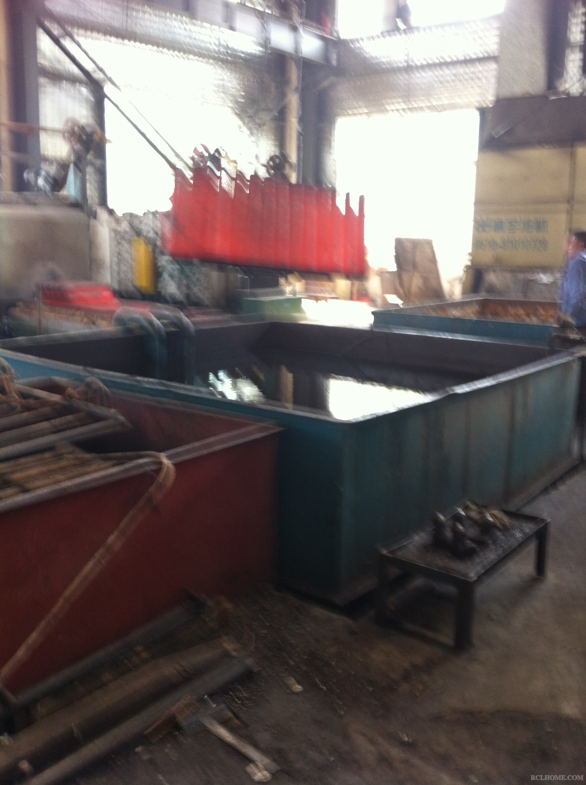

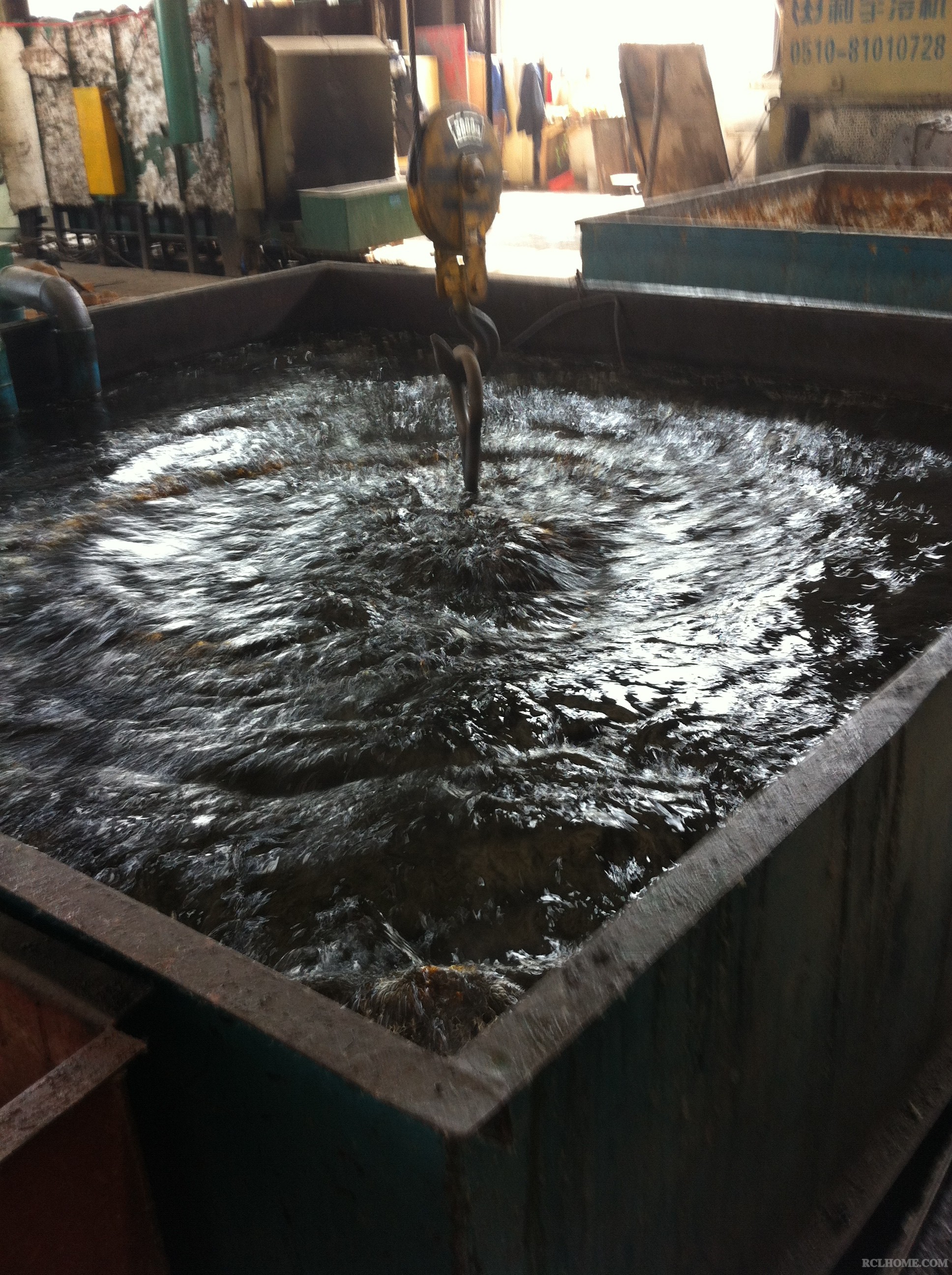

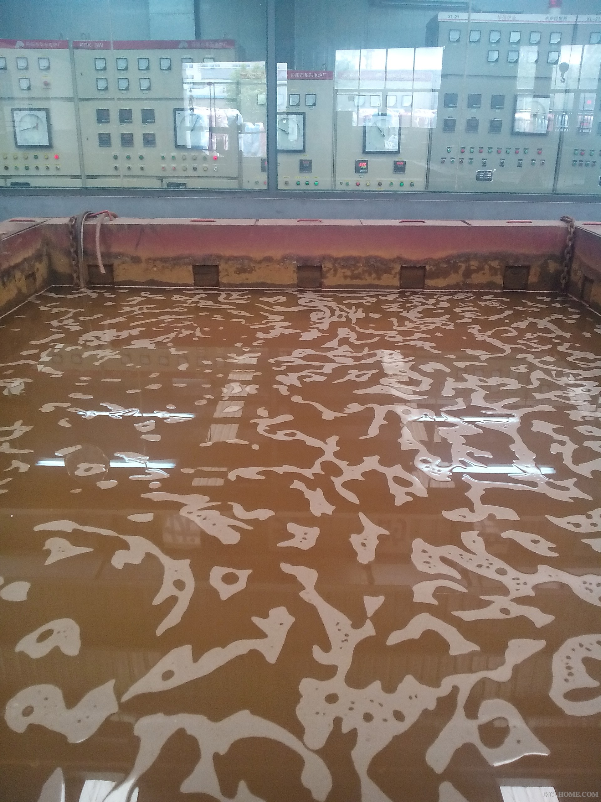

热处理冷却是非常关键和重要的,三分热,七分冷。

            这个就是传说中的PAG淬火液吗?没见泵循环装置?
发表于 2014-5-30 13:40:48 | 显示全部楼层
沈工那里用清水的
不需要外循环。

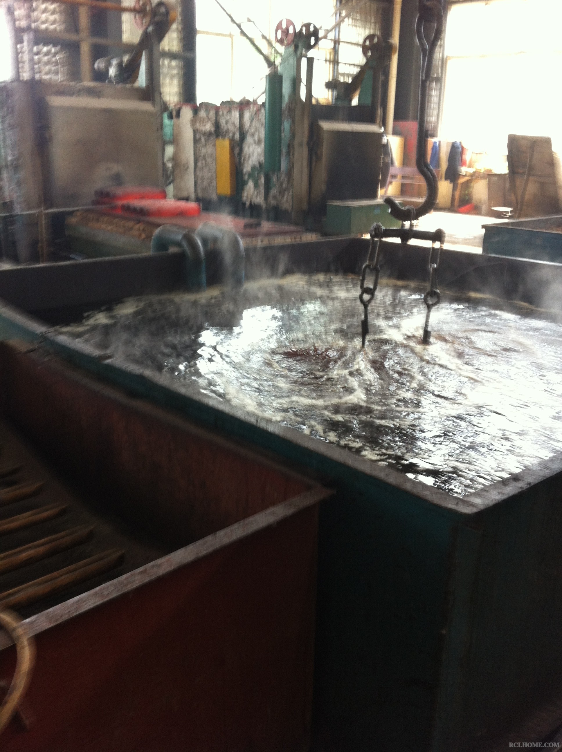

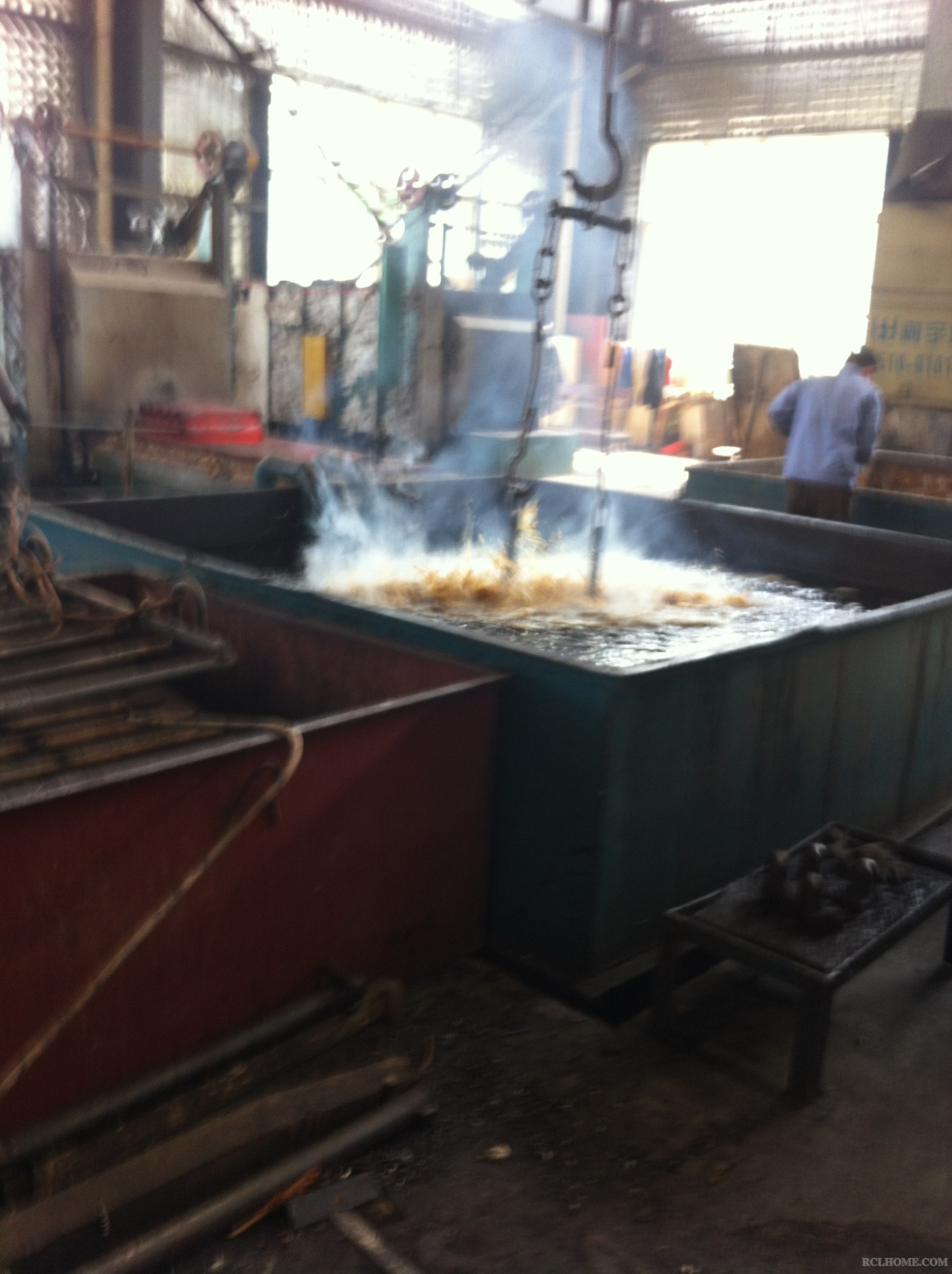

 楼主| 发表于 2014-5-30 13:50:51 | 显示全部楼层
这个是自来水冷却,里面有一点点PAG(可能在0.02%,原因暂时不说)。
另外,循环装置用的是冷却塔,泵在室外。波浪翻腾是搅拌泵的作用,泵在冷却槽的底部。
 楼主| 发表于 2014-5-30 13:53:34 | 显示全部楼层
aaron01 发表于 2014-5-30 13:40
沈工那里用清水的
不需要外循环。
外循环有的,因为产品比较大,都是几小时一炉,水温也很难超过40℃,所以一般也不用的。

不需要外循环。
流动的自来水乎?

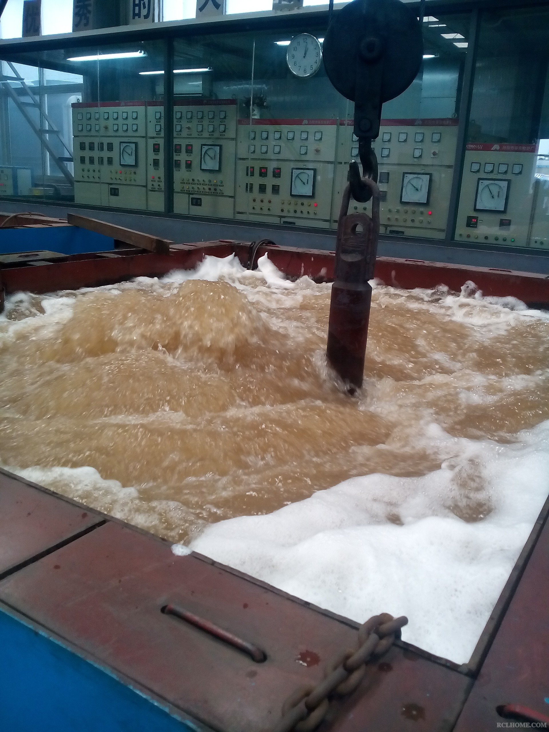

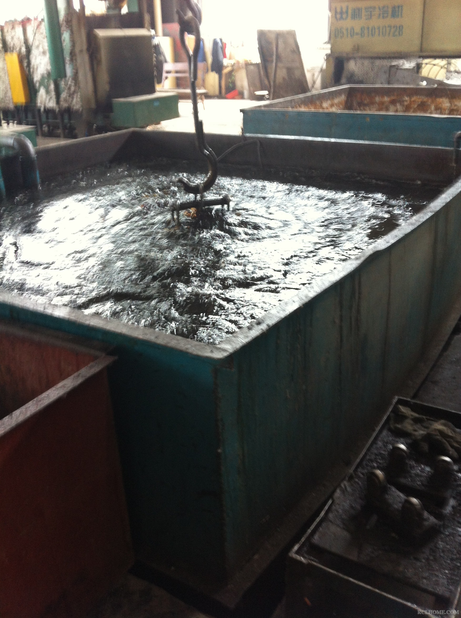

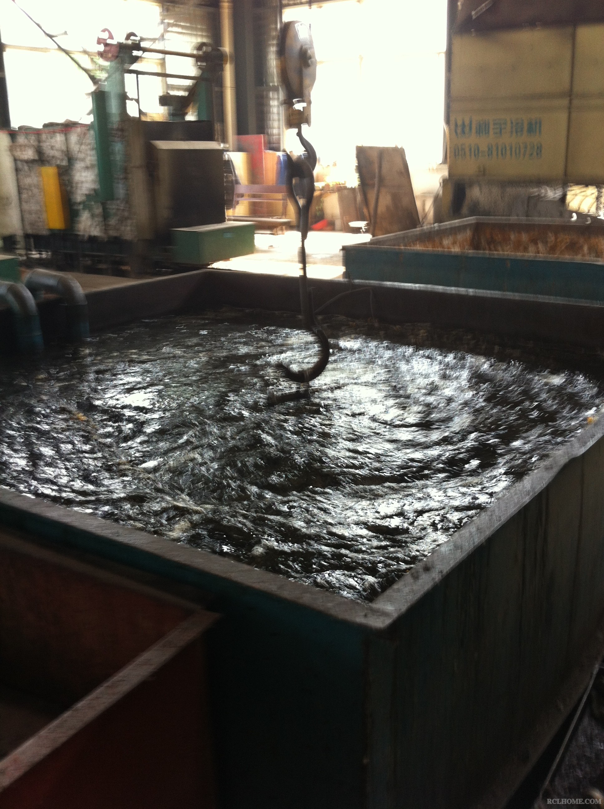

我也拍了一组
发表于 2014-5-30 14:17:50 | 显示全部楼层

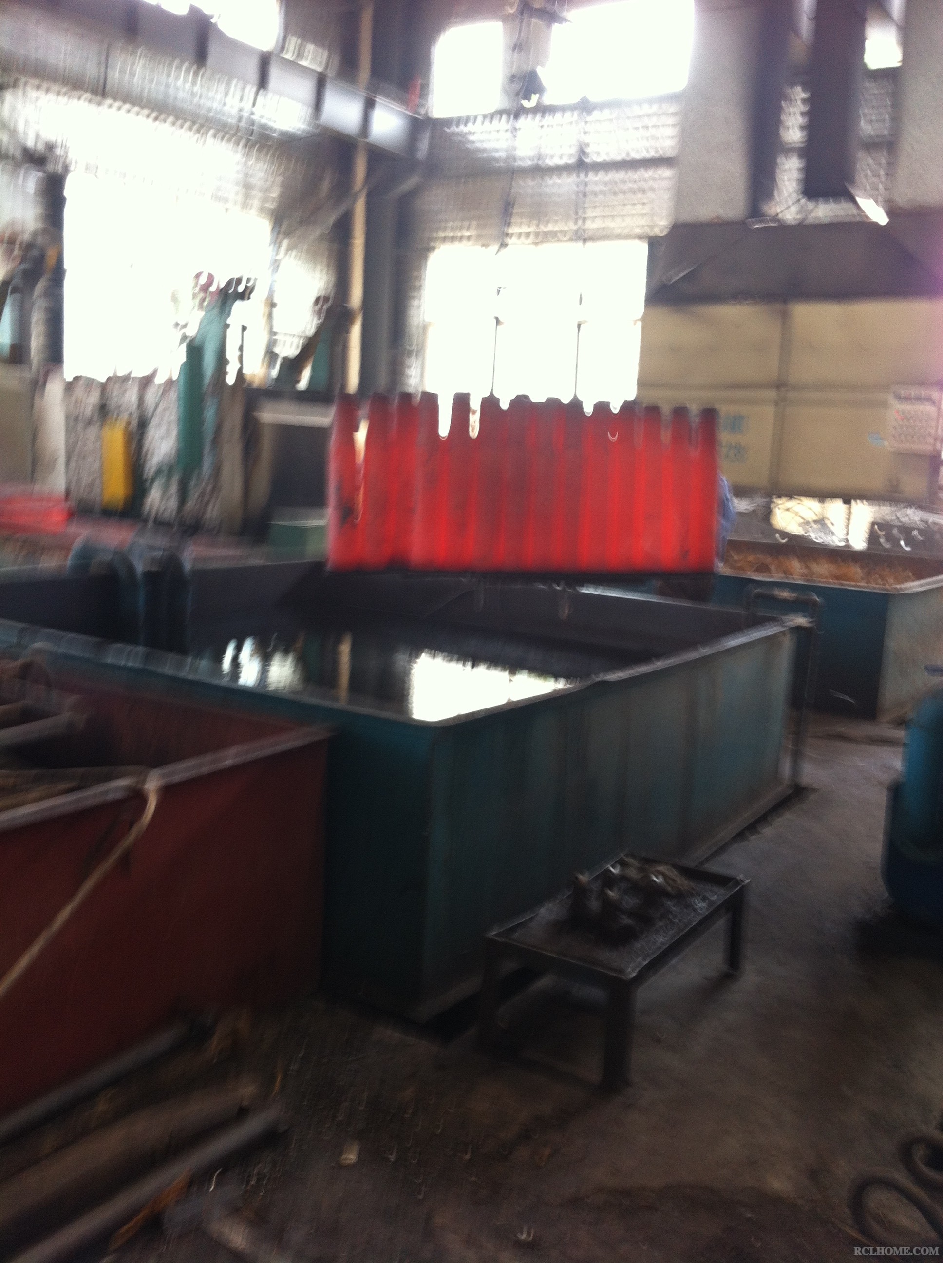

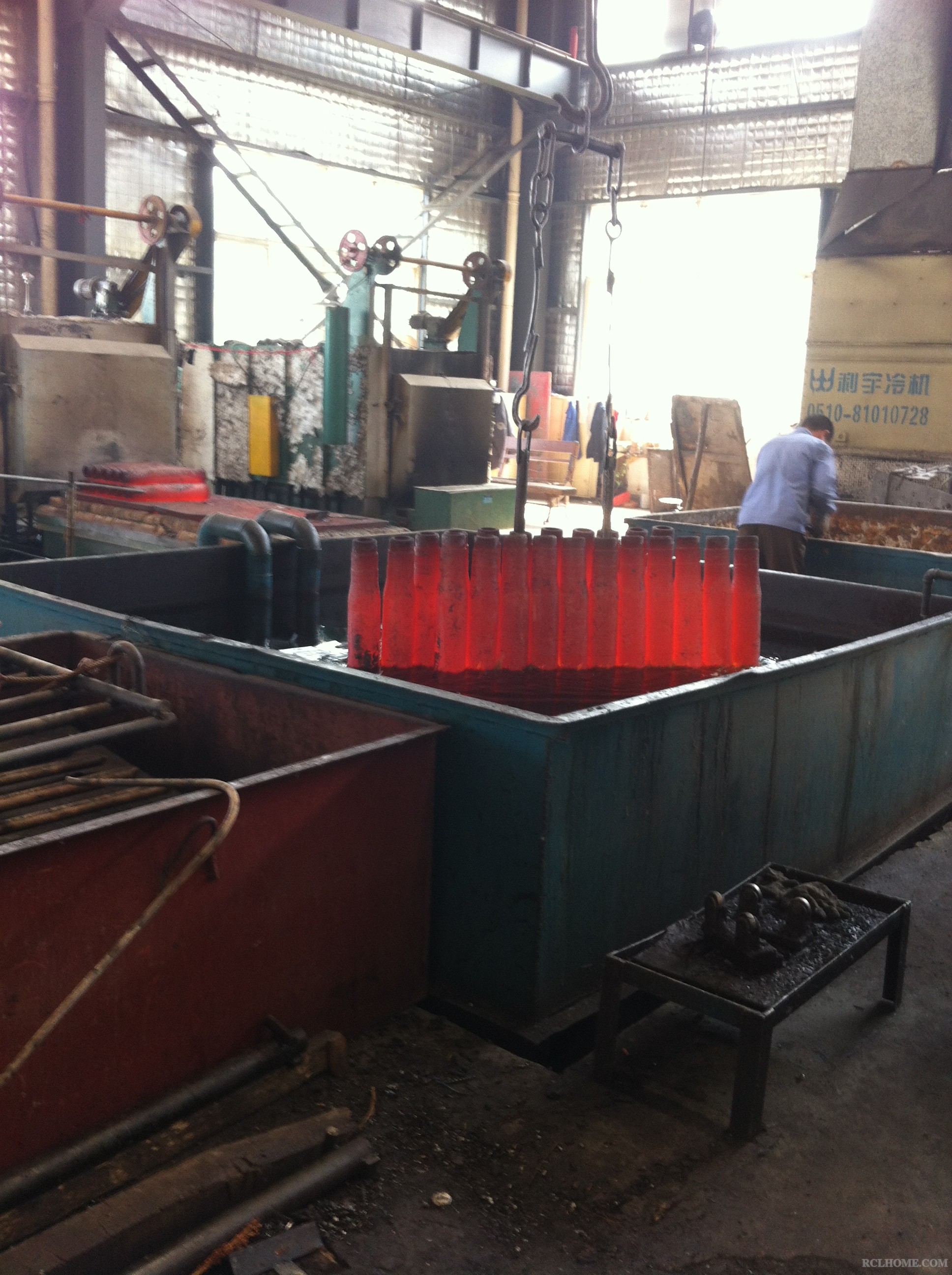

           续上贴.................................................................................
发表于 2014-5-30 14:22:17 | 显示全部楼层
青蛙@思考 + 10 感谢上传
另外,循环装置用的是冷却塔,泵在 ...
质疑0.02%如何测定?
不带想当然的。
 楼主| 发表于 2014-5-30 14:59:01 | 显示全部楼层
吉祥如意 发表于 2014-5-30 14:22
质疑0.02%如何测定?
不带想当然的。
没有测定,确实是想当然的
 楼主| 发表于 2014-5-30 15:00:59 | 显示全部楼层
孤鸿踏雪 发表于 2014-5-30 14:17
续上贴................................................................................. ...
是用油冷却啊!

发表于 2014-5-30 15:11:31 | 显示全部楼层
轴管是如何吊起来的?
杨工,是发过图的那个汽车轴管吧?
发表于 2014-5-30 17:20:17 | 显示全部楼层
随风飘飘 发表于 2014-5-30 15:11
轴管是如何吊起来的?
等明天在QQ上我给你传个视频
发表于 2014-5-30 17:20:35 | 显示全部楼层
横笛吹雨 发表于 2014-5-30 16:27
杨工,是发过图的那个汽车轴管吧?
正是。

是PAG水溶液

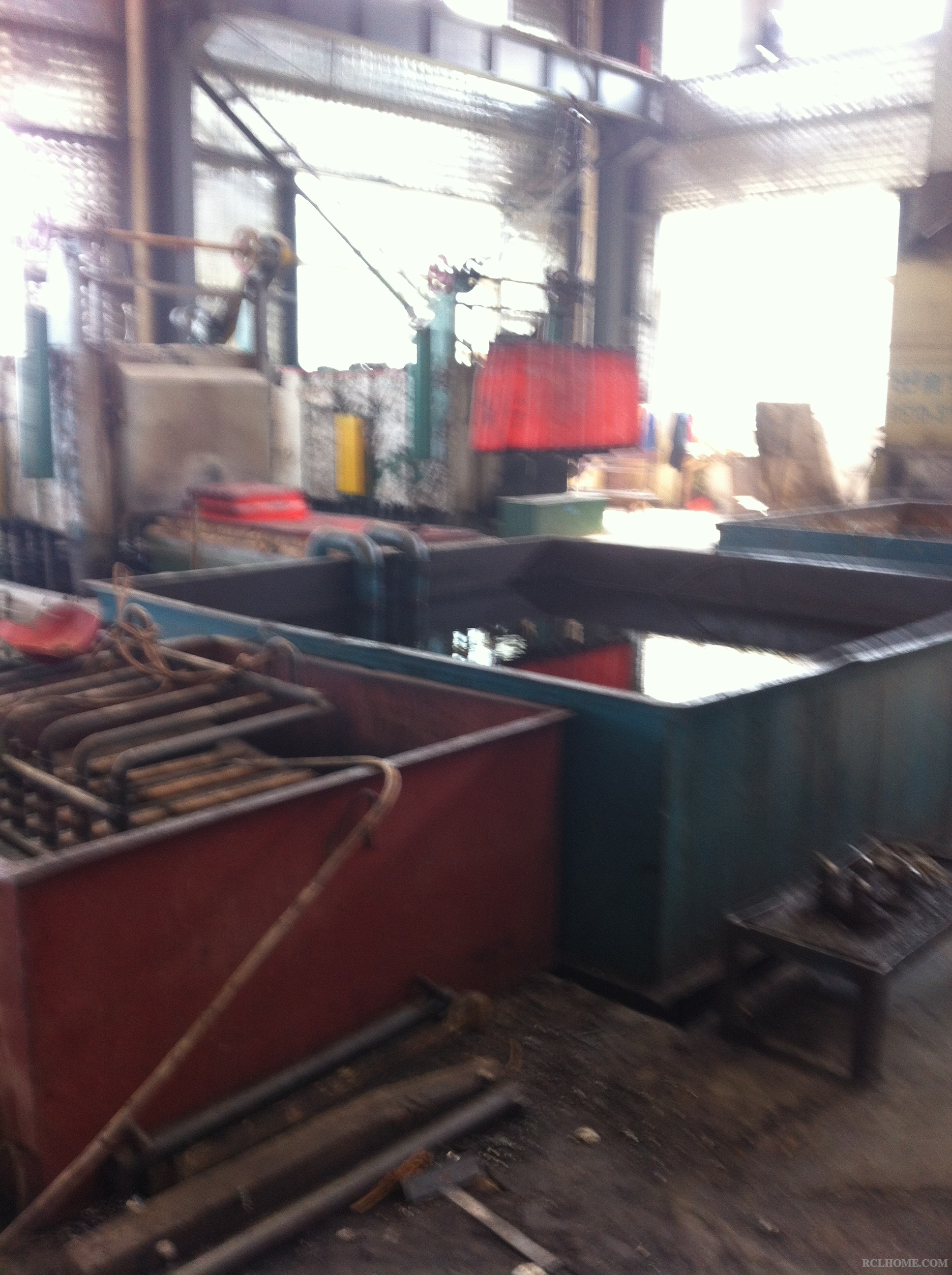

发表于 2014-5-30 17:46:07 | 显示全部楼层
如此批量淬火  不会产生软点?杨工
签到天数: 213 天
41
605
3506
初级者
3506
发表于 2014-5-30 17:47:42 | 显示全部楼层
使用的是气泵吧
签到天数: 213 天
41
605
3506
初级者
3506
发表于 2014-5-30 17:49:09 | 显示全部楼层
现场整理的很漂亮  貌似槽子设计的不错
签到天数: 213 天
41
605
3506
初级者
3506
发表于 2014-5-30 17:50:43 | 显示全部楼层
看台车炉上面还有一排  淬火是直接滚到槽子里面来?
发表于 2014-5-30 19:53:15 | 显示全部楼层
青蛙@思考 发表于 2014-5-30 17:46
如此批量淬火  不会产生软点?杨工
          使用什么淬火不会产生软点
发表于 2014-5-30 19:55:02 | 显示全部楼层
           不是气泵,是自吸式清水泵
 楼主| 发表于 2014-5-30 20:24:40 | 显示全部楼层
青蛙@思考 发表于 2014-5-30 17:49
现场整理的很漂亮  貌似槽子设计的不错
根据所做的产品,自己提出的要求。

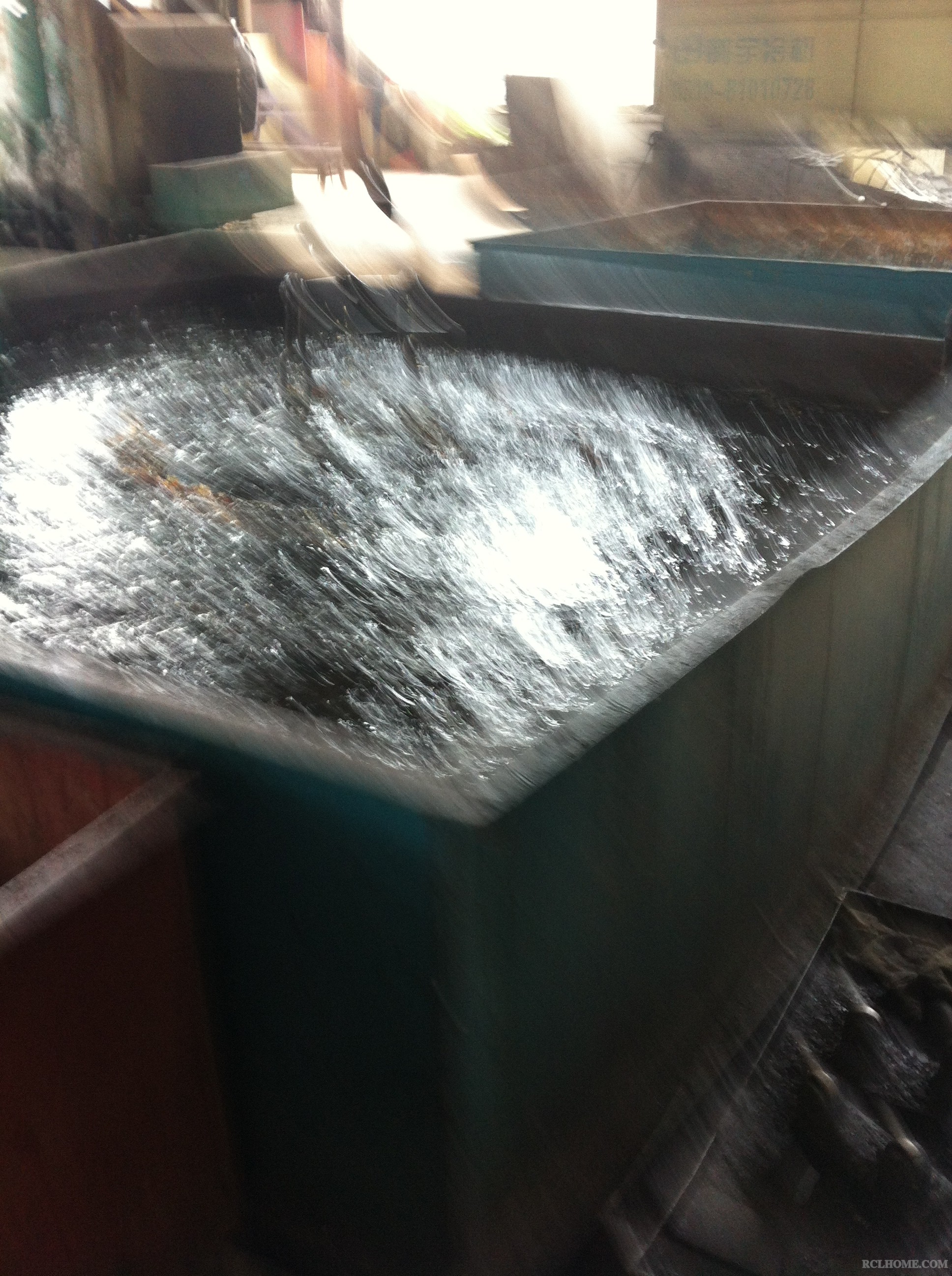

发表于 2014-5-31 18:42:34 | 显示全部楼层
哈哈。。搅拌相当给力哦

发表于 2014-5-31 18:48:58 | 显示全部楼层
空心的管?
◆新一代无机淬火介质及其应用◆←←←
发表于 2014-5-31 22:07:14 | 显示全部楼层
是的,是空心管。
 楼主| 发表于 2014-6-1 15:16:17 | 显示全部楼层
钢铁医生 发表于 2014-5-31 18:42
哈哈。。搅拌相当给力哦
我们的搅拌力度是可以控制的。
 楼主| 发表于 2014-6-1 15:19:07 | 显示全部楼层
钢铁医生 发表于 2014-5-31 18:47
是不是PAG 加NaCl哦 哈哈
这样可以吗?有什么好处和作用?我们是自来水中有一点点PAG。
这样不是好。。是坏处。。PAG是不能与盐 混合  发表于 2014-6-1 20:50
发表于 2014-6-1 19:12:58 | 显示全部楼层
自来水中有PAG 那可要小心了,
比如我们的淬火冷却水管路是从自来水供水总管路上旁接出来的。
平时设备冷却水(包括氨气瓶上的洒水管路)是使用循环泵从淬火水槽中抽取循环使用的。当淬火水槽中水的液面降低后,就打开总管路阀门补水,水满后再关闭总管路上的阀门。
发表于 2014-6-1 19:21:47 | 显示全部楼层
但是也有意外发生,比如总管路阀门没关死,由于管路循环泵的作用,出现设备(包括淬火槽)内部的管道压力比总供水管路压力大的情况,会使循环水反而向总供水管路反灌的情况。因此可能会品尝到含有浓烈氨气味或者PAG味的饮用水情况。
所以因为 + 10
 楼主| 发表于 2014-6-1 20:08:26 | 显示全部楼层
cnszgong 发表于 2014-6-1 19:12
自来水中有PAG 那可要小心了,
平时设备冷 ...
我们水槽中的自来水是直接从水龙头中放入的,简单,没有管路系统,所以不存在这样的情况,但还是非常感谢龚工的提醒。

我想听听段工发现的那些特点?
发表于 2014-6-3 20:10:34 | 显示全部楼层
 楼主| 发表于 2014-6-4 07:54:59 | 显示全部楼层
追求卓越 发表于 2014-6-3 20:10
搅拌的力度很大,冷却很好,以前直径100左右的45钢能淬火到50HRC以上经验没有 ...
对,搅拌的力度是基础。
发表于 2014-6-4 09:18:29 | 显示全部楼层
所以因为 发表于 2014-6-4 07:54
对,搅拌的力度是基础。
咨询水槽的深度几何?
发表于 2014-6-4 09:35:52 | 显示全部楼层
对,搅拌的力度是基础。
不知道有几个搅拌装置?
 楼主| 发表于 2014-6-4 09:40:34 | 显示全部楼层
吉祥如意 发表于 2014-6-4 09:18
咨询水槽的深度几何?
深度4.5米。
 楼主| 发表于 2014-6-4 09:41:33 | 显示全部楼层
小袁 发表于 2014-6-4 09:35
不知道有几个搅拌装置?
搅拌就一个。
发表于 2014-6-4 09:43:01 | 显示全部楼层
一个就可以翻起如此大浪,不简单啊 ~!
 楼主| 发表于 2014-6-4 09:48:48 | 显示全部楼层
小袁 发表于 2014-6-4 09:43
一个就可以翻起如此大浪,不简单啊 ~!
不在多,在于大,并且大小可以调节。
