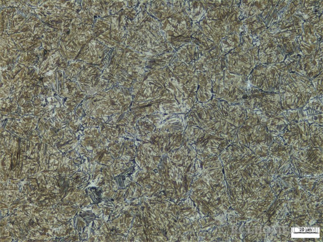

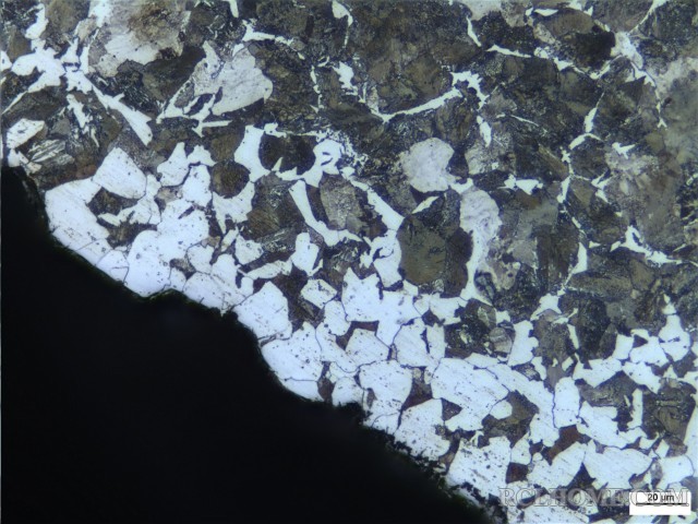

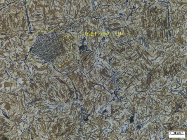

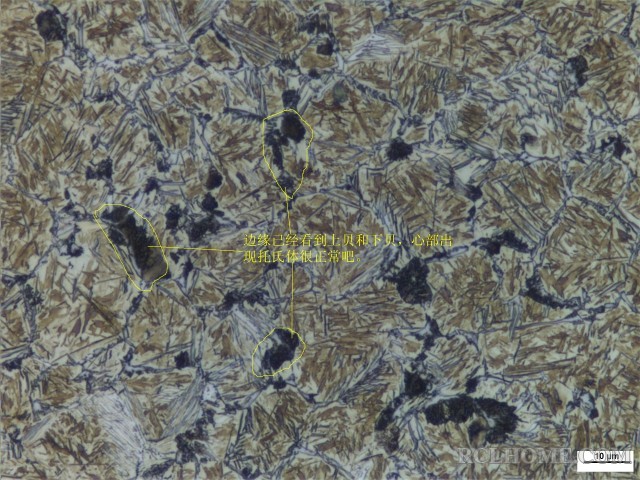

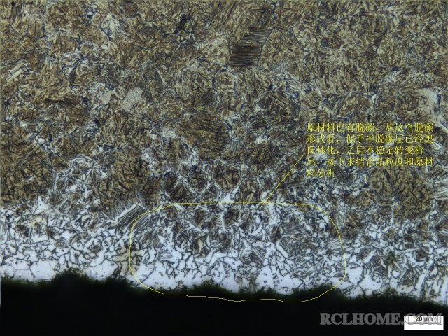

线径22mm、60Si2Mn中频加热淬火。淬火后的边缘组织 500 副本.jpg 原材料边缘脱碳 500x 副本.jpg 1000-1 副本.jpg 1000-3 副本.jpg 1000-心 副本.jpg 。本来技术是想叫我做晶粒度的,但是淬火+中温回火的我腐蚀不出来,我要求用淬火后未回火的样做晶粒度。结果怎么都腐蚀不出晶粒度,于是发了该帖子http://www.rclhome.net/forum.php?mod=viewthread&tid=11926&page=1#pid198371。看组织发现存在大量的贝氏体,硬度波动50—58HRC,心部出现托氏体。我个人分析是冷却问题,加热问题应该不大。大家怎么看,以及腐蚀不出晶粒度是不是我上面帖子说的原因?

发表于 2014-6-4 21:08:17 | 显示全部楼层
加热没撒问题,可以根据马氏体针状大小判断出来

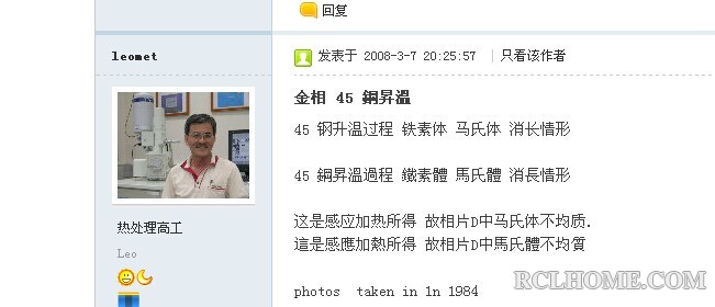

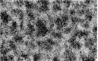

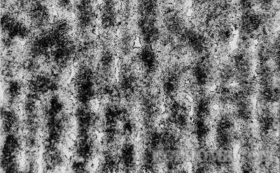

发表于 2014-6-4 21:21:28 | 显示全部楼层
去隔壁拿了几张加热不足的照片,分享下
 楼主| 发表于 2014-6-4 22:02:09 | 显示全部楼层
我估计多半也是冷却的问题,我记得60Si2Mn好像也是油冷的,线径22mm的是不是淬不透的?
 楼主| 发表于 2014-6-4 22:06:28 | 显示全部楼层
还有就是,你觉得我这样的组织能做出晶粒度吗?因为我觉得出现大量的贝氏体,所以造成晶粒度无法腐蚀出来。你觉得是我腐蚀有问题还是我说的原因造成无法腐蚀出来?

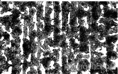

 楼主| 发表于 2014-6-4 23:12:56 | 显示全部楼层
心情 发表于 2014-6-4 22:28
我没做过这种材料的晶粒度,但换另一种方式去做,用氧化法 做试试看
http://www.rclbbs.com/forum.php?mo ...
500-1.jpg 仔细看这张似乎就感觉的出晶界。

发表于 2014-6-4 23:55:32 | 显示全部楼层
清淡 发表于 2014-6-4 23:12
仔细看这张似乎就感觉的出晶界。
在500倍是可以看的出来的,但100倍下面,你就很难看出来!
