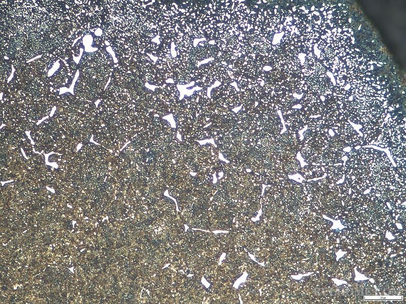

cp1.25,950°
tom + 10
发表于 2014-6-5 22:08:53 | 显示全部楼层
好恐怖的说,什么材料啊?怎么整出那么严重的碳化物?
签到天数: 131 天
162
1543
7510
7510
发表于 2014-6-5 22:24:49 | 显示全部楼层
和楼主的一样,1.6587

发表于 2014-6-6 10:03:15 | 显示全部楼层
看图说瞎话:
工艺大致是920左右强渗....,二次淬火的。

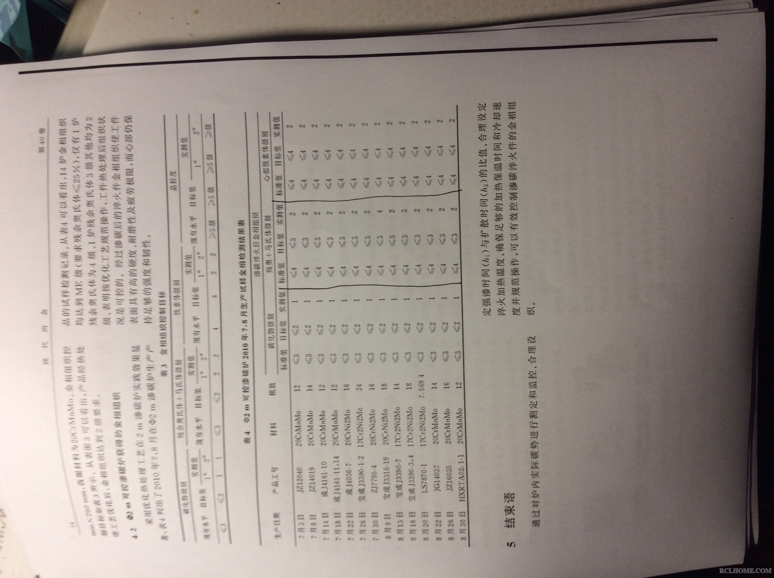

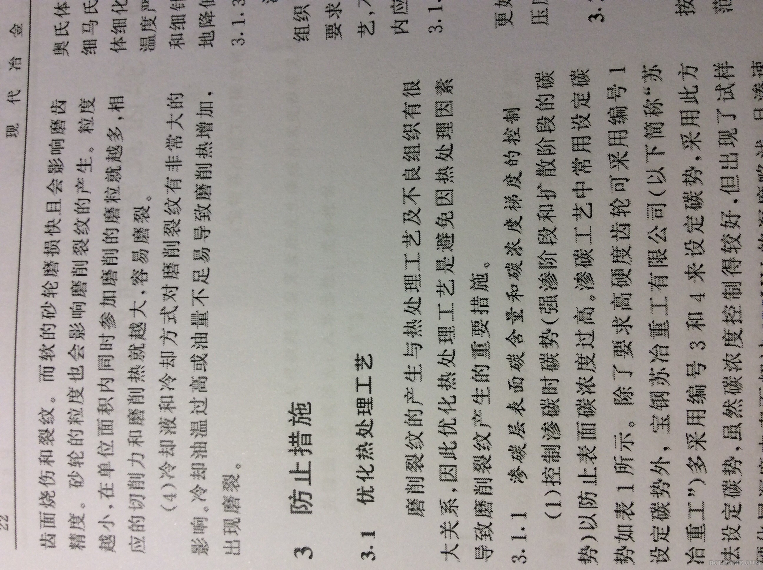

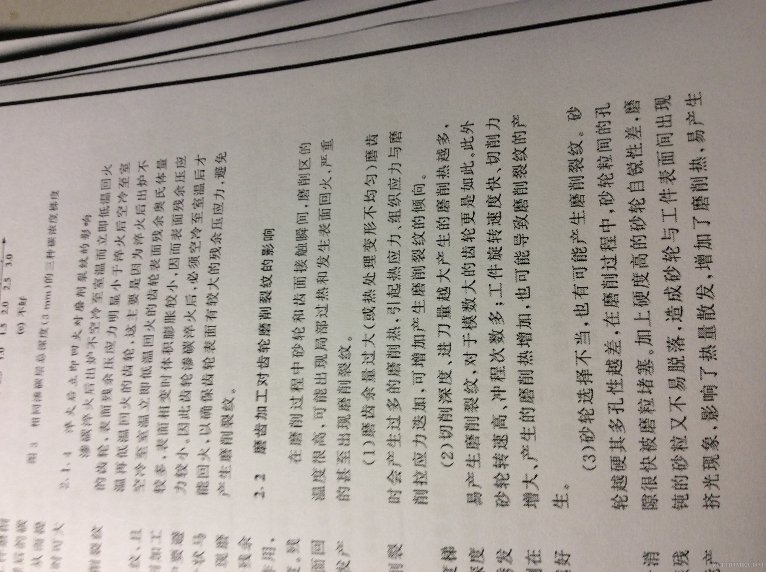

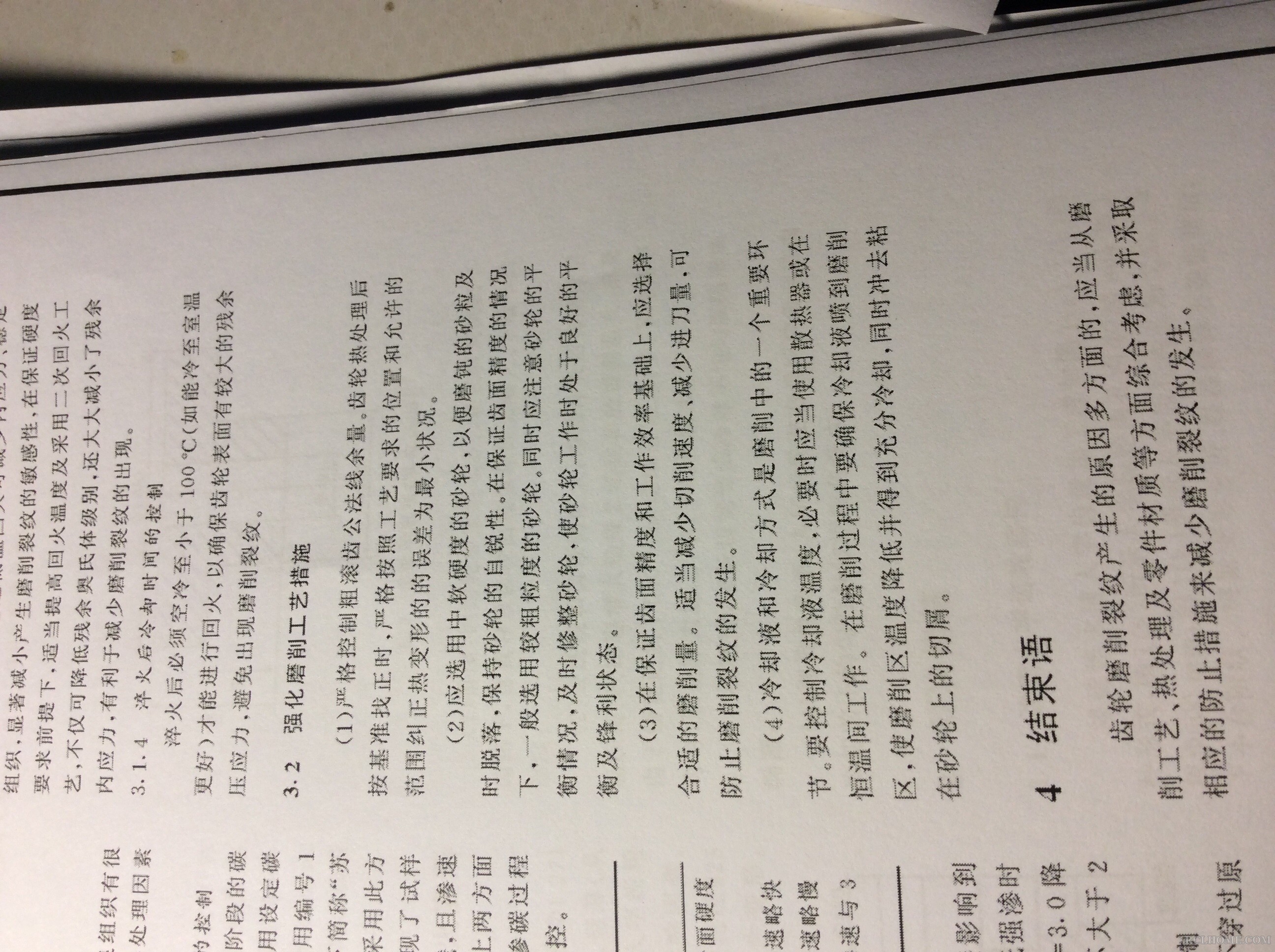

这是我的记录,从09年至今一直保持着这样的记录。
谢谢文章作者帮我记录。
发表于 2014-6-6 21:37:45 | 显示全部楼层
谢谢文章作者帮我记录。
龚工你这个是什么资料,是你发表的文章么,在哪刊登呢,想拜读呢
