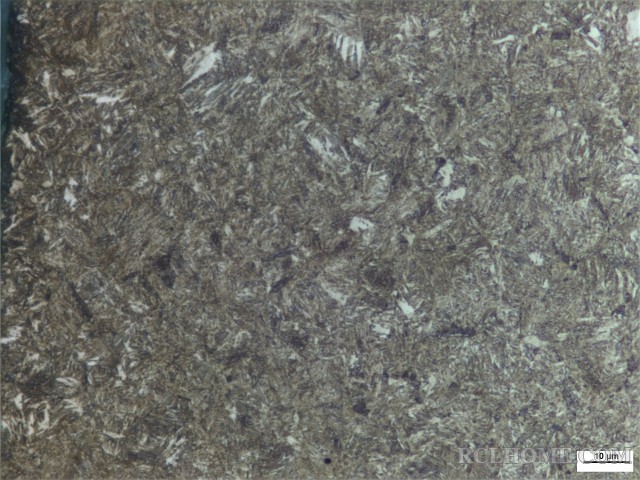

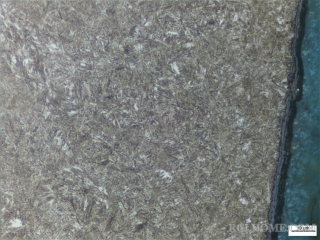

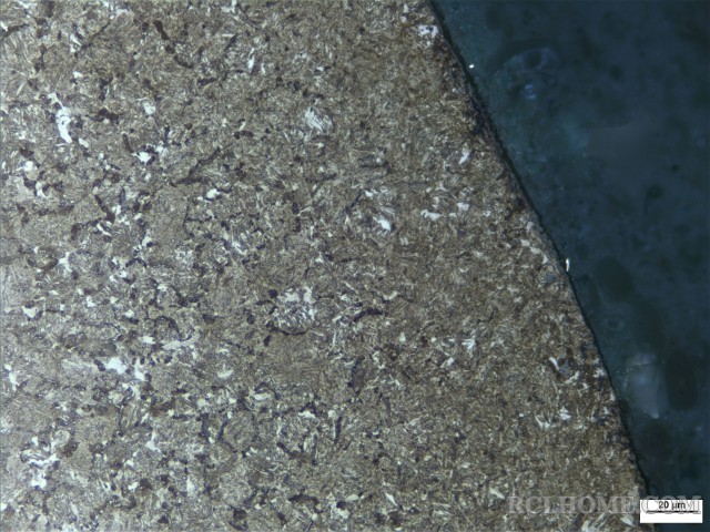

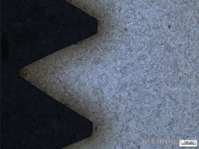

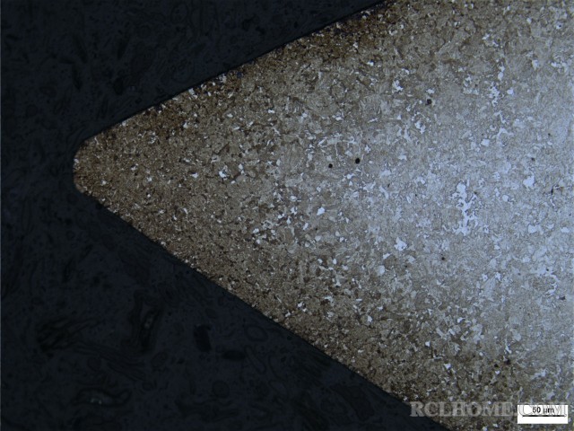

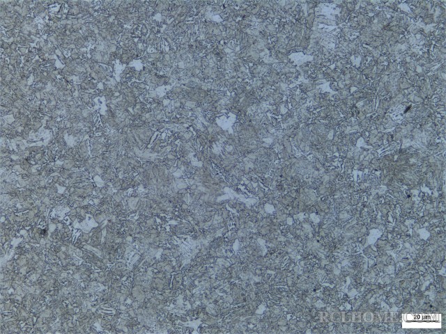

基本上算是找到了。LZ还有很多信息没有说,网带炉子860度加热,CP:1.1,310度回火。刚腐蚀表面一圈黑,后来才知道渗碳了。下面是OK样的横截面表面 200.jpg 1000.jpg OK样横截面心部 1000~1.jpg OK样纵截面表面 50.jpg 200~1.jpg 1000~2.jpg OK样纵截面心部 500.jpg 1000~1.jpg 从正常样看,问题不大。

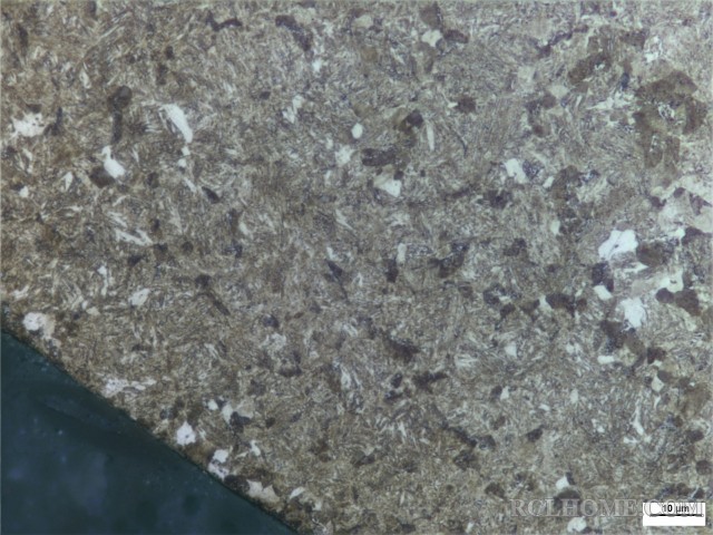

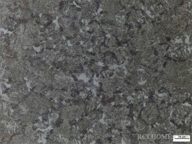

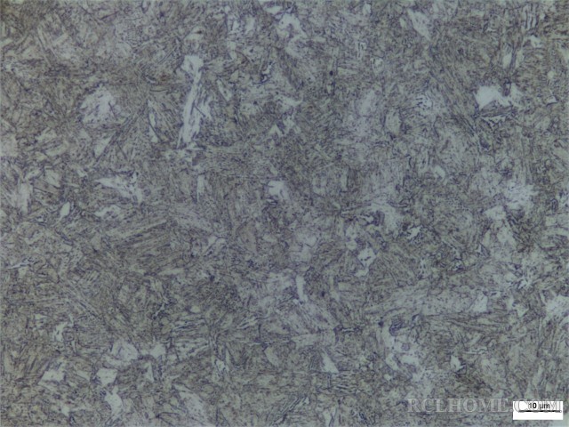

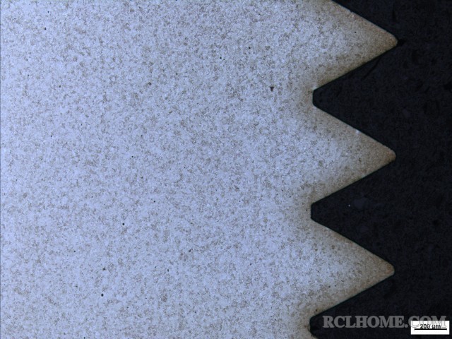

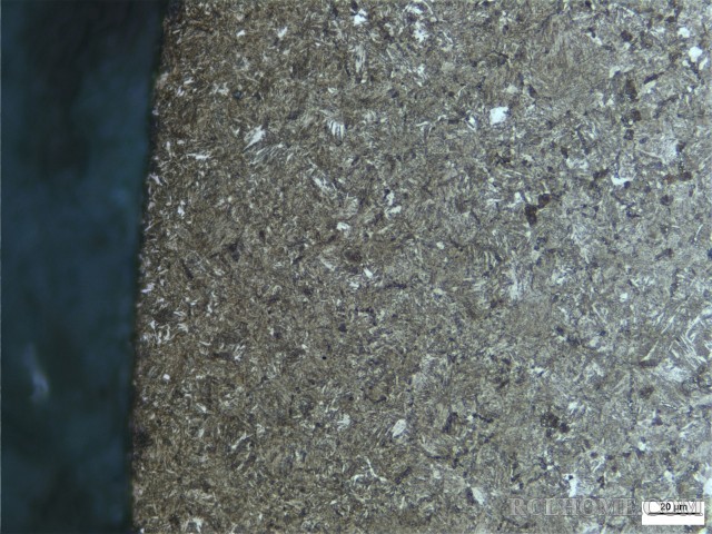

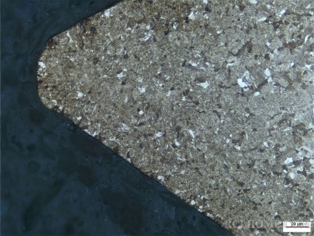

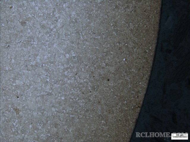

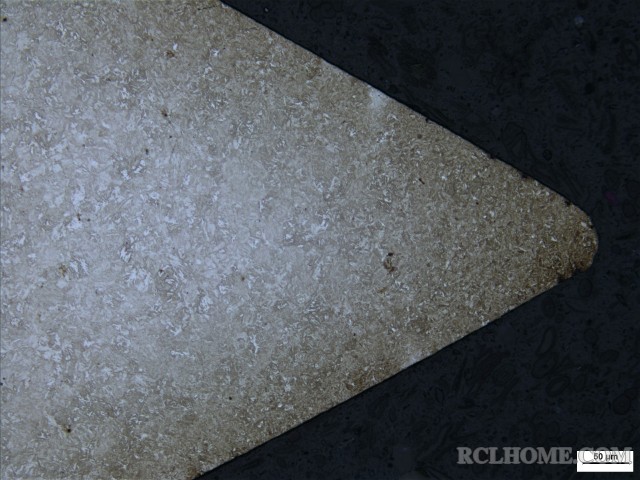

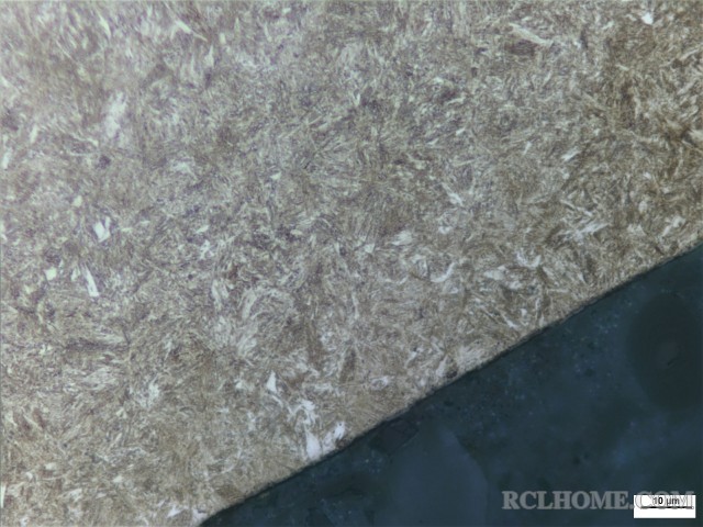

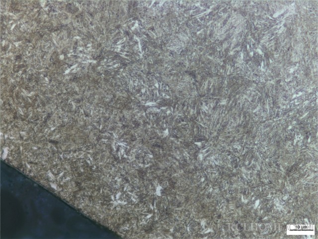

这是NG品。这是在一个样的横截面相对的两个位置金相 500x.jpg 1000x.jpg 这是另一边 500x~1.jpg 1000x~1.jpg (在同一个横截面,两个边缘组织却出现这样。一边几乎正常的渗碳淬火回火组织,而另一边却出现渗碳层内沿晶界转变的托氏体组织,这似乎说明即使在同一颗螺钉上冷却也是不同步的呢?)下面是横截面心部组织 500x~2.jpg 1000x~2.jpg (这个心部组织就呈现出冷却不足的特征,铁素体和可能贝氏体的组织存在)下面是纵截面金相 100x.jpg 500x~3.jpg 1000x~3.jpg 这是同一根螺钉另外一个齿的纵向金相 200x.jpg 500x~4.jpg 1000.jpg (这是同一根螺钉上不同的齿,从这两处对比,后面一组明显冷却有问题,出现托氏体和铁素体组织,再次证明即使在同一根螺钉上也会出现冷却不均的情况,纵向心部的我就不传了,说一下。纵向第一组的心部几乎正常,第二组的心部出现铁素体等很合组织)
发表于 2014-6-12 18:11:36 | 显示全部楼层
清淡 发表于 2014-6-12 18:09
这是NG品。这是在一个样的横截面相对的两个位置金相这是另一边(在同一个横截面,两个边缘组织却出现这样 ...
综合以上讨论,我个人觉得是冷却问题,不知道大家怎么看?还有一点,出现先析和托氏体,说明在C曲线鼻尖以上组织就开始了转变,这个似乎和我们出炉在空气中停留时间过长类似?他这是网带直接加热下油,为什么高温区冷却会慢了?

个人认为 后面一组明显冷却有问题 的说法 没有充足的依据。

看像未熔铁素体及屈氏体,加热或冷却问题。
