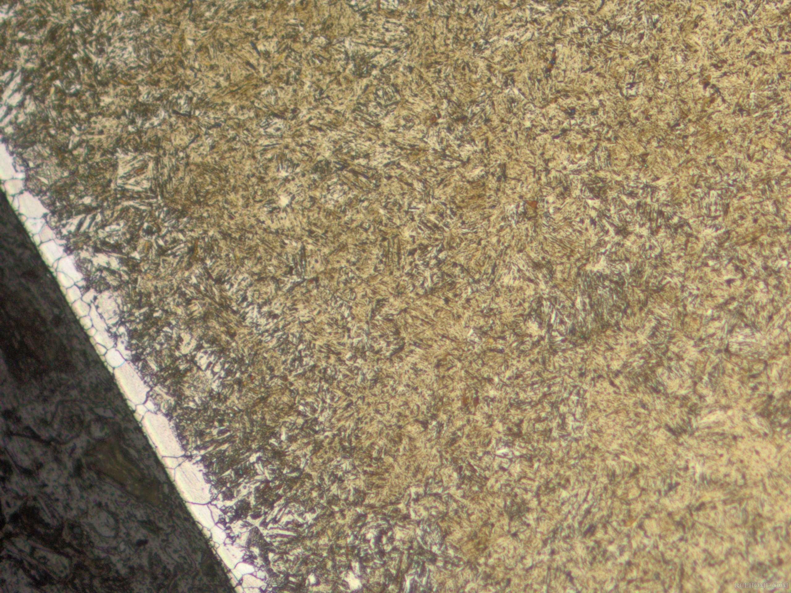

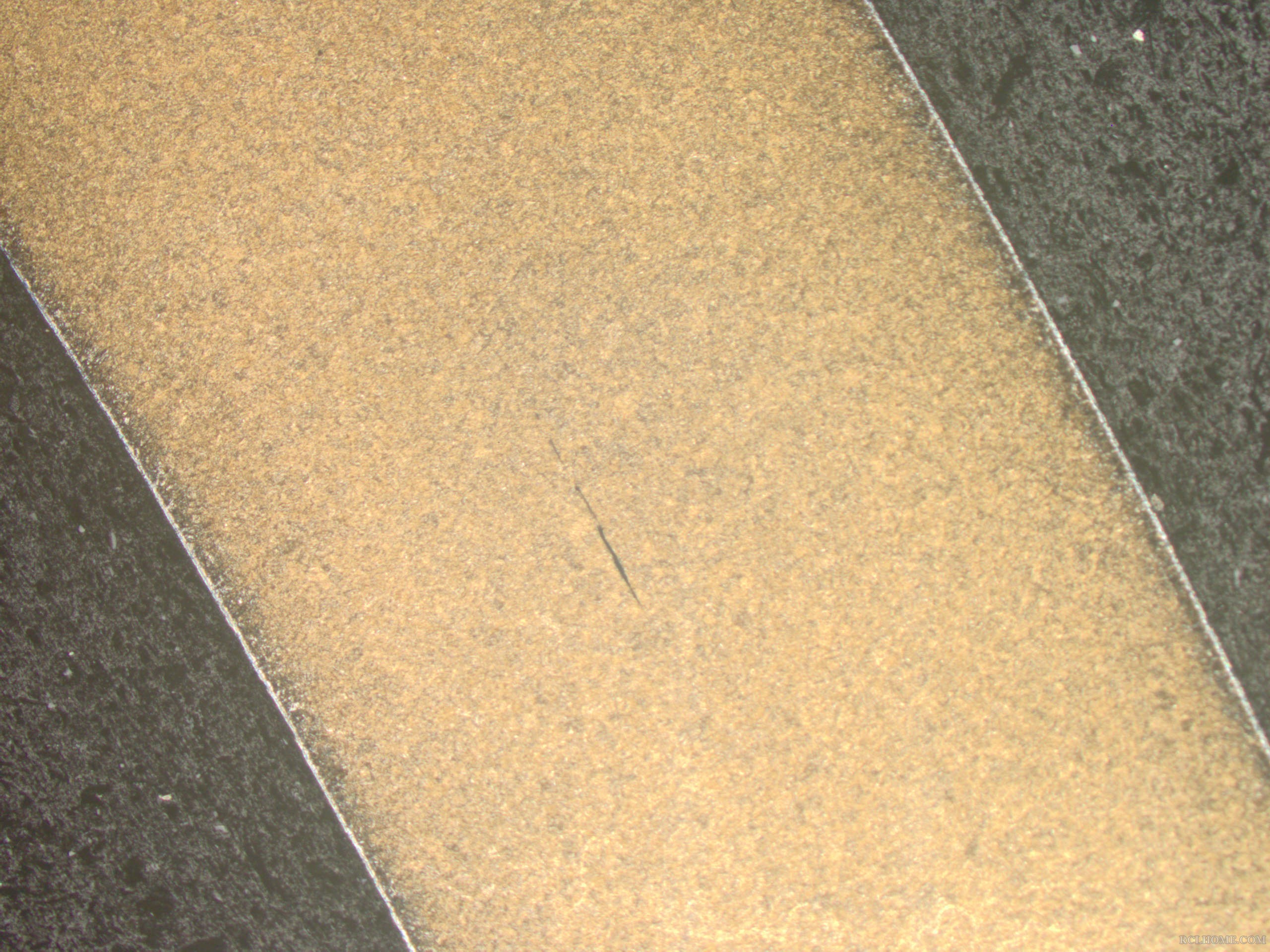

搬运高工进来看一下,45钢的钉子,折弯的零件。
纵截面上表面有全脱碳层。25X看全截面:

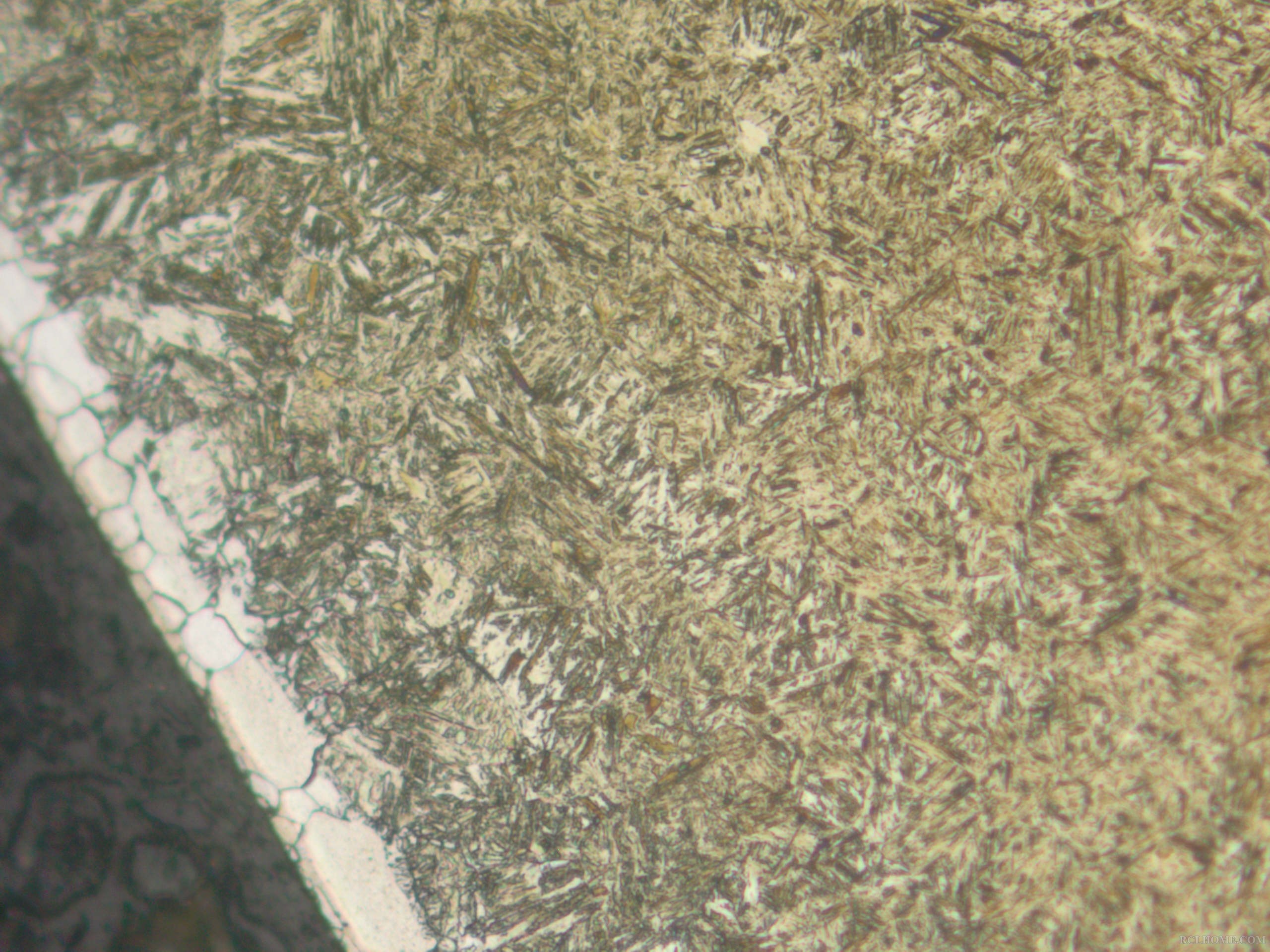

 楼主| 发表于 2014-6-17 15:45:32 | 显示全部楼层
200X表面照片:
400X表面照片:

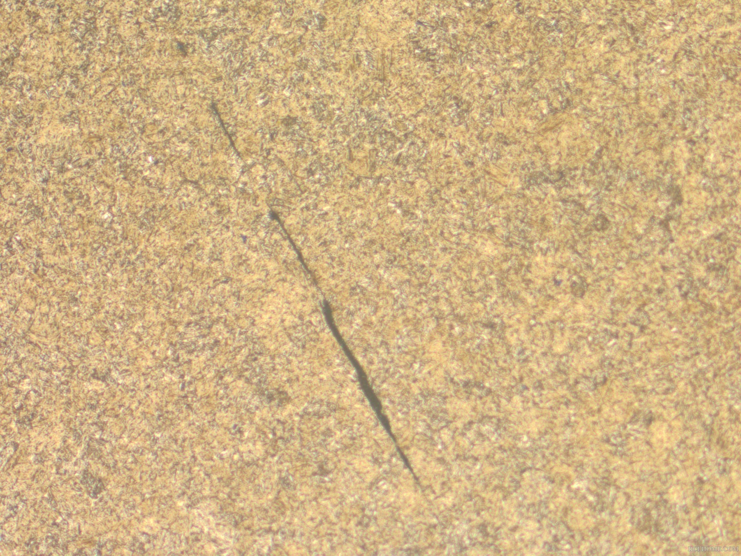

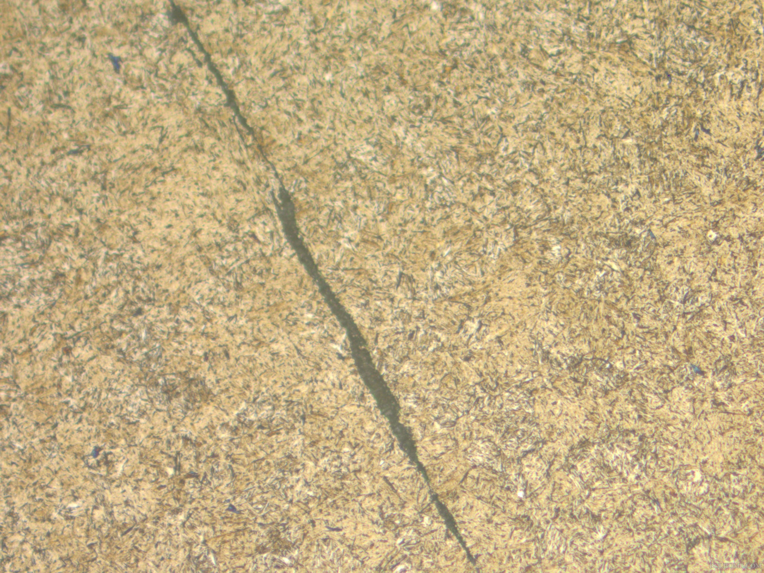

 楼主| 发表于 2014-6-17 15:50:15 | 显示全部楼层
中心那个纵向裂纹的情况:
200X:
400X:
发表于 2014-6-17 16:06:13 | 显示全部楼层
淬火效果还是不错的。

45钢的钉子纵向裂纹?
 楼主| 发表于 2014-6-17 16:17:45 | 显示全部楼层
据高工介绍,是在热处理后做个折弯测试,能够被折弯的零件不合格,这种方法有点诡异。
心部那个纵向裂纹,可能和折弯有关。

发表于 2014-6-17 19:48:34 | 显示全部楼层
一般用这个方法检验钉子的强度,热处理后质量,这个方法很实用。同意楼上说法,裂纹平行于表面,属于切应力裂纹。

发表于 2014-6-17 19:51:04 | 显示全部楼层
心部那个应该是夹杂物吧。。。。。。抛光下看看呢
发表于 2014-6-17 21:02:01 | 显示全部楼层
发表于 2014-6-18 08:22:03 | 显示全部楼层
qibao9891 发表于 2014-6-17 21:02
这类东西表面脱碳不碍事的。
反倒有自锐性。
也就是说钉子被折弯是因为强度的问题,而不是表面脱碳的问题?
我也在想表面脱碳不至于使钉子被折弯啊

发表于 2014-6-18 10:37:12 | 显示全部楼层
这类东西表面脱碳不碍事的。
反倒有自锐性。
说防弹金属利用的就是表面脱碳,但是说脱碳部分碳含量要低于0.4%

发表于 2014-6-18 22:54:37 | 显示全部楼层
这是两个概念呢,能折弯不一定是强度低。钢钉的热处理要求是52-55HRC,折弯120度不断,这个工艺的转让价格是40000,已成交3笔了。

 楼主| 发表于 2014-6-19 09:30:27 | 显示全部楼层
ywjianghu 发表于 2014-6-19 09:13
请教最简单的问题,见笑了!
1,钉子的直径大概是4.5MM ?
2,两侧的两条白线是什么?
1,差不多是这个直径。
2,表面的脱碳层
3,黑色部分是镶嵌料,属有机高分子材料。

发表于 2014-6-26 21:11:43 | 显示全部楼层
这张图是否说明原材料脱碳厉害?在未淬火前已经脱碳了,应该说是在拉拔变细前就脱碳了?
发表于 2014-6-26 21:18:37 | 显示全部楼层
这类东西表面脱碳不碍事的。
反倒有自锐性。
表面为铁素体不锈钢,防锈啊
签到天数: 48 天
133
发表于 2014-7-2 16:15:54 | 显示全部楼层
清淡 发表于 2014-6-26 21:11
这张图是否说明原材料脱碳厉害?在未淬火前已经脱碳了,应该说是在拉拔变细前就脱碳了? ...
如果原材料脱碳,热处理时候有保护气氛就会出现铁素体夹层。马氏体---铁素体---马氏体。
从图片看来应该是热处理时炉内没有碳势造成的。
