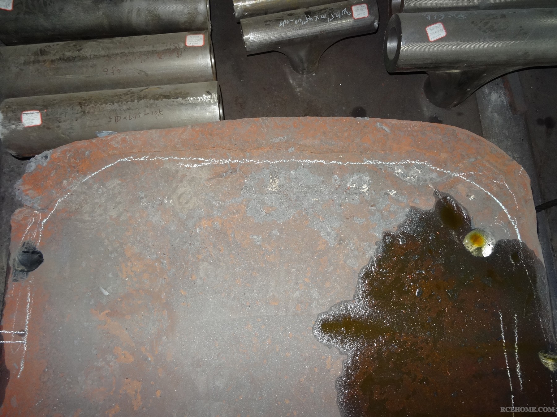

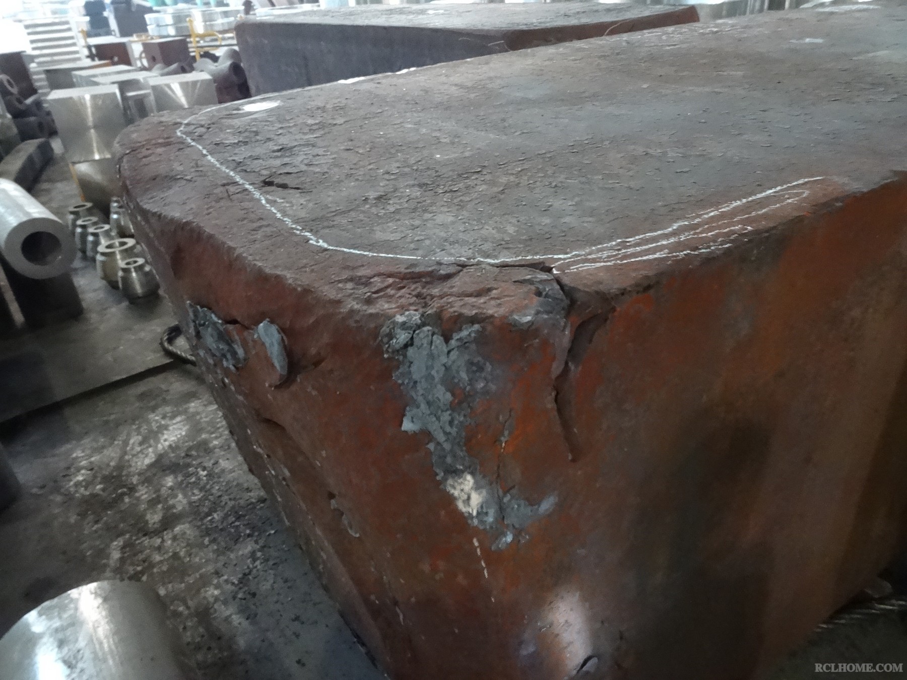

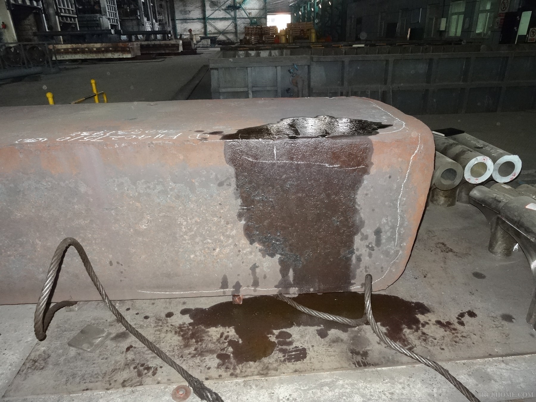

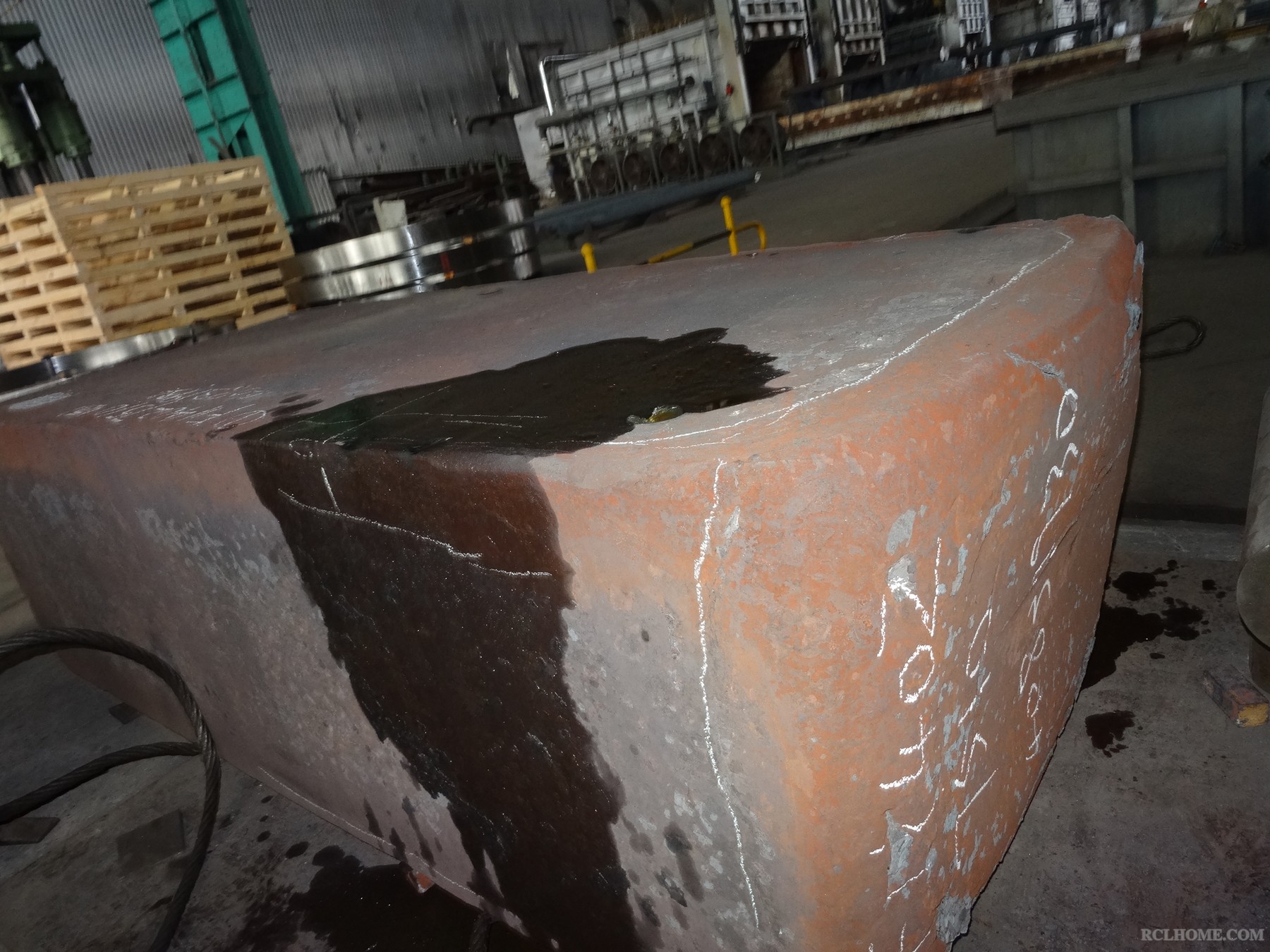

规格821*1210   830*1210  850*1210   860*1210  30吨钢锭生产,采用两镦两拔,预硬交货,硬度要求30~36HRC,淬火880℃,回火550℃,在调质后均出现了裂纹,端部和侧面均有
淬火采用预冷+水冷+空冷
请教:出现侧裂原因,以前都只出现断裂情况。裂纹见图中粉笔画线
2 淬火工艺能够怎样优化

880℃出炉,先预冷(吊出+水冷7分钟),吊出回温到温度不在上升,然后再次水冷90分钟,吊出空冷30分钟,然后再次水冷80分钟吊出,回火
