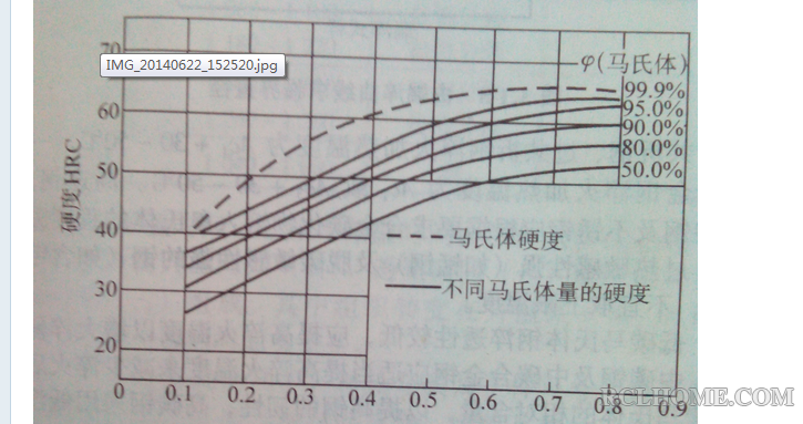

我来上个图吧。
龟山淬火 + 5
发表于 2014-6-22 15:51:07 | 显示全部楼层
看高工上传的马氏体与含碳量 关系,2Cr13的淬火硬度达到58都很困难!
龟山淬火 + 5
发表于 2014-6-22 16:05:07 | 显示全部楼层
你可以按最高碳含量的2Cr13获得近100%的马氏体组织去估计一下2Cr13经表面淬火后的硬度。

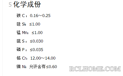

含碳量0.16-0.25,按0.25最高淬火硬度55?
发表于 2014-6-22 16:36:08 | 显示全部楼层
随风飘飘 发表于 2014-6-22 16:32
含碳量0.16-.025,按0.25最高淬火硬度55?
分析方法是正确的,结果并不是很重要。
为何要以按0.25%计划呢,不能再少一点?
发表于 2014-6-22 16:39:21 | 显示全部楼层
搬运工 发表于 2014-6-22 16:36
分析方法是正确的,结果并不是很重要。
0.25计划的知识最高淬火硬度,再少就只有淬到50左右了!

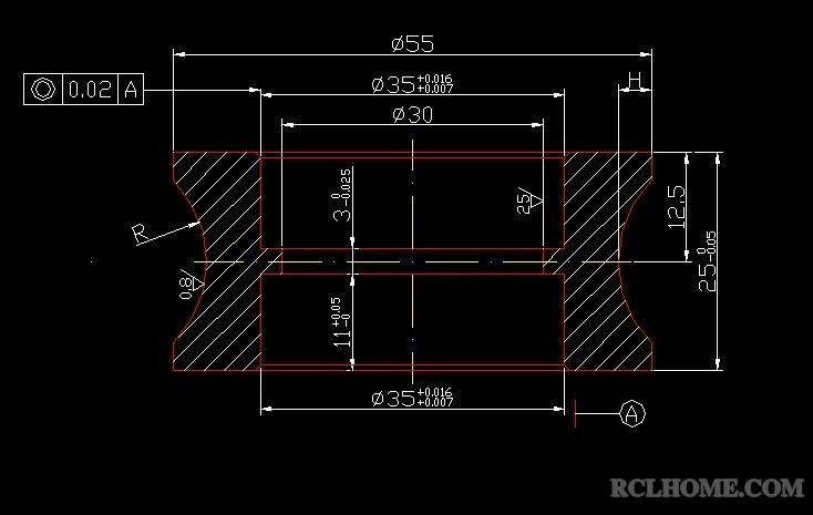

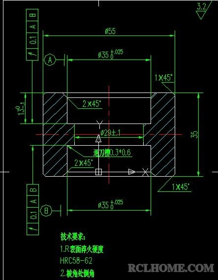

 楼主| 发表于 2014-6-22 17:32:39 | 显示全部楼层
原帖:材料:2Cr13
数量:每件年需求约80-100万件,合计约200万件,长期供货,资金月付
热处理:表面淬火HRC58-62
请各位大侠酝酿,
1、毛坯使用空心铸造件还是钢棒合适
2、加工费用(单件)
3、加工量如果不能满足,如何改制机床
感兴趣的社友们参加讨论,也可以社区留言,我在冶金板块,重庆铁匠
备注:大家在工艺考虑上,主要考虑成本和提高效率,不在于谁能一下吃完这么大的蛋糕,我现在也没有办法吃完,重点不是大家能解决的问题,因为一直在做,我的想法是怎样提高效率,降低成本,可以合作

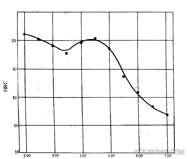

发表于 2014-6-24 14:36:57 | 显示全部楼层
从我的一个图表中(无法上传)可以看出,2Cr13普通淬火,取得硬度最高值的温度是1050,为50HRC。当然,感应淬火会有硬度超硬现象,但不至于达到58HRC以上的。
龟山淬火 + 5
