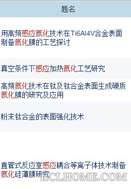

发表于 2014-6-25 10:37:41 | 显示全部楼层
还真有,哈哈,学习了
