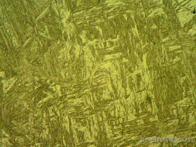

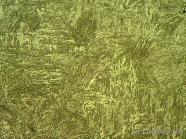

请大家说说,渗碳淬火后,心部组织粗大,主要是什么引起?材质:20CrMnTi。920度渗碳,保温7小时,降温淬火,

 楼主| 发表于 2014-7-1 09:57:02 | 显示全部楼层
                               0.0

 楼主| 发表于 2014-7-1 17:58:03 | 显示全部楼层
这三张是,20CrMnTi。产品大小差不多

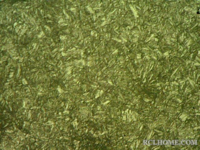

 楼主| 发表于 2014-7-1 18:05:31 | 显示全部楼层
同一批产品的原始组织,

发表于 2014-7-1 19:24:58 | 显示全部楼层
吉祥如意 发表于 2014-7-1 10:02
大家可能还想看看渗碳淬火前的组织图片。
师傅,看他的金相,渗碳淬火前,原材料组织存在偏析的可能性比较大,局部魂晶

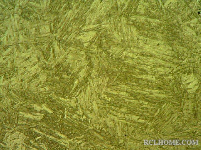

 楼主| 发表于 2014-7-2 22:33:18 | 显示全部楼层
0.0                                              00.0

发表于 2014-7-3 08:34:08 | 显示全部楼层
从楼主所述及照片来看,属于渗碳后预冷直淬后的组织,粗略地看了一下晶粒度(因图片上无标尺,未用软件精确测量),大约有5级,属合格范围。
该材料属于本质细晶粒钢,渗碳前正火组织正常,因此,既使渗碳淬火时没有中间冷却工序,也不会产生晶粒粗大现象。
发表于 2014-7-3 10:23:03 | 显示全部楼层
miaozhengxiong 发表于 2014-7-1 17:58
400X心部400X400X表面,这三张是,20CrMnTi。产品大小差不多,同样的工艺做出来的产品,上面的那个就是临时 ...
是指粗大的工件增加了30分钟?
发表于 2014-7-3 11:09:24 | 显示全部楼层
我觉得你说粗大的这一张是正常的
发表于 2014-7-3 11:10:39 | 显示全部楼层
miaozhengxiong 发表于 2014-7-1 18:05
100x100X400X400X400X400X400X100X
同一批产品的原始组织,
而你说正常的这一张是不正常的。

发表于 2014-7-3 14:11:06 | 显示全部楼层
miaozhengxiong 发表于 2014-7-3 11:16
请问,哪里不正常呢?
这一张铁素体比那张多。。。。。。。。。。。。。。

发表于 2014-7-4 08:11:02 | 显示全部楼层
microsoft 发表于 2014-7-3 11:09
我觉得你说粗大的这一张是正常的
只有晶粒度才最具有说服力,低碳板条马氏体看上去就是很粗的,我觉得LZ可能是看习惯中高碳淬火马氏体了,所以说这个粗,用苦味酸腐蚀出晶粒度就什么话都没得说了。
microsoft + 10 很给力!
发表于 2014-7-4 10:30:46 | 显示全部楼层
清淡 发表于 2014-7-4 08:11
只有晶粒度才最具有说服力,低碳板条马氏体看上去就是很粗的,我觉得LZ可能是看习惯中高碳淬火马氏体了, ...
我认为你的这个回复最具说服力。
是否粗大要用数据说话,要清楚技术要求规定的心部组织奥氏体实际晶粒度的合格级别为多少,实际检测结果又是多少。

 楼主| 发表于 2014-7-6 19:55:33 | 显示全部楼层
你好,客户就是按中碳钢的组织来评级的,所以说这个组织是粗的,我这个试样晶粒度可能也很粗,腐蚀出来,试块表面就可以直接看到白花花的
