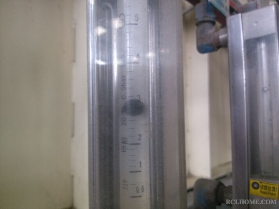

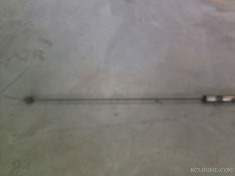

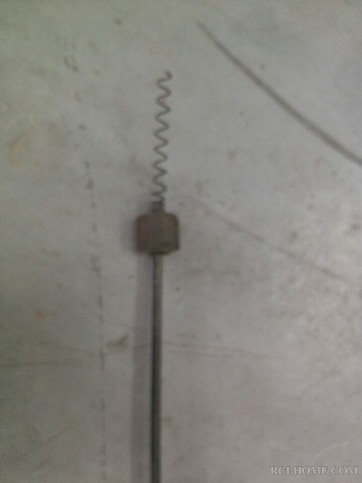

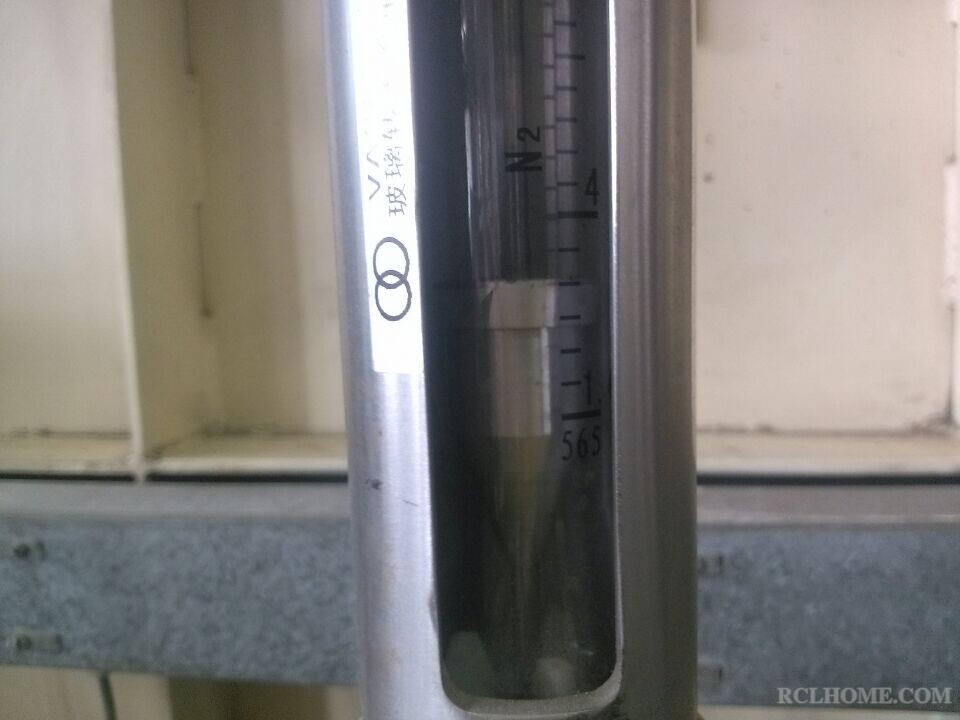

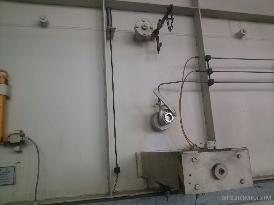

如图: QQ图片20140703090527.jpg QQ图片20140703090230.jpg QQ图片20140703090241.jpg QQ图片20140703090252.jpg QQ图片20140703090514.jpg

箱式多用炉,氮甲醇气氛(流量计),定碳杆和氧探头。

tlx322 发表于 2014-7-3 15:19
1T的爱协林多用炉,参比空气貌似设的有点高吧?最上面那个才是定碳孔。
参比气的确是要比厂家的推荐值要高。

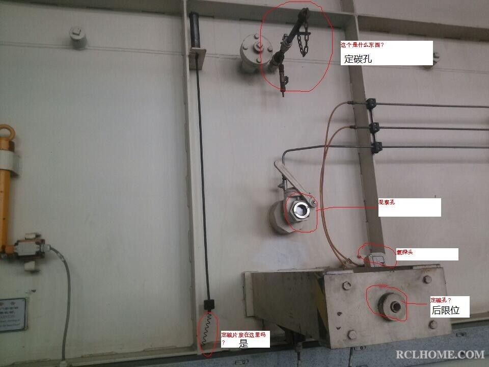

请看解答图,如下:
我觉得定碳孔要离氧探头近点才好

慕山慕水 发表于 2014-7-3 22:53
请看解答图,如下:
幕版不愧是设备界的泰斗级人物,分析的很到位

不知你这个定碳片是怎样绑上去的,绕上去的??
这个定碳杆头部设计是按进口定碳片来的,进口定碳片重量只有100mg;长度约50mm,宽度8mm,厚度0.15mm;将定碳片卷成半桶状,就可以插入螺旋内部,又是水平进入炉子,很方便。
但使用国产定碳片,就感觉国产定碳片太大了。
