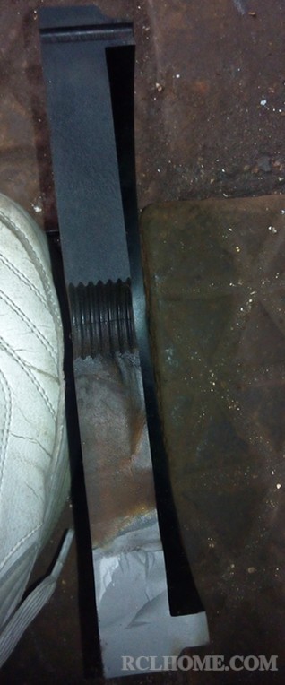

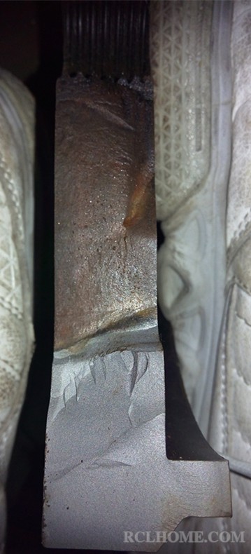

   IMG_20140708_135112_副本.jpg IMG_20140708_135233_副本.jpg IMG_20140708_135351_副本.jpg IMG_20140708_135409_副本.jpg 就是这么个玩应,硬度40左右(手锉挫检),其余未知,失效分析第一步,裂纹源是在外孔,中间孔部多出的裂纹是扩展裂纹吗?裂纹的形态可以反映裂纹的种类,什么裂纹,淬火裂纹?因为第一次见裂纹,哪位师傅给补补课

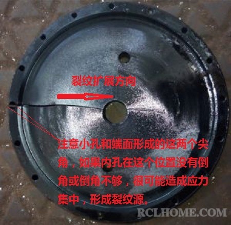

裂纹源的确认需要把件掰开看断口形貌。
从现有照片的裂纹粗细来看,裂纹扩散方向由左向右,那个小孔和端面夹角处有很大可能因应力集中,造成淬火开裂。

发表于 2014-7-8 10:48:38 | 显示全部楼层
是一个工件照得三张图片?
发表于 2014-7-8 10:53:02 | 显示全部楼层

 楼主| 发表于 2014-7-8 15:24:53 | 显示全部楼层
aaron01 发表于 2014-7-7 17:46
裂纹源的确认需要把件掰开看断口形貌。
从现有照片的裂纹粗细来看,裂纹扩散方向由左向右,那个小孔和端面 ...
没有看到倒角

发表于 2014-7-8 15:31:58 | 显示全部楼层
加热前已经存在裂纹了。

发表于 2014-7-8 15:33:59 | 显示全部楼层
稻草人 发表于 2014-7-8 15:28
版主之前看过您关于失效分析裂纹源 寻找的帖子,在这个里头能否给细说说,再有能否说说出现这种裂纹的一 ...
那是要做断口分析啊,你这个断口看不见啊!
只是根据裂纹的走向,和零件的结构做的一种设想,要具体分析,还需要提供进一步资料才行的。
如果没有倒角的话,这里一定是应力集中区,开裂几率非常大。

发表于 2014-7-8 15:37:26 | 显示全部楼层
稻草人 发表于 2014-7-8 15:33
,专家可否讲讲其中道理撒

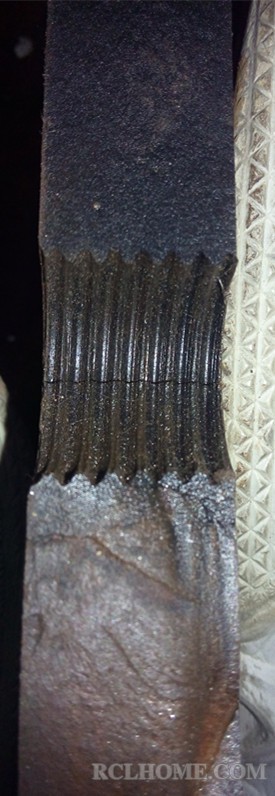

被盐腐蚀,断口已经变颜色了。

 楼主| 发表于 2014-7-8 15:45:12 | 显示全部楼层
所以因为 发表于 2014-7-8 15:37
被盐腐蚀,断口已经变颜色了。

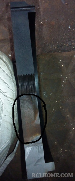

IMG_20140708_135112_副本_副本.jpg 是这个位置吗

发表于 2014-7-8 15:46:20 | 显示全部楼层
对的。硬度40左右是怎么回事?

准备个手电筒,光线从侧面照射就好。
发表于 2014-7-8 15:57:09 | 显示全部楼层

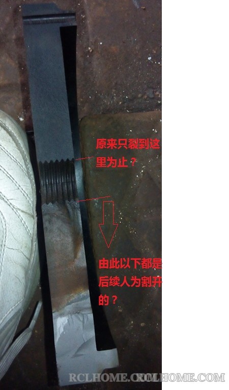

先核对一下,我的图片里文字提出的问题。
从断口打开前的裂纹走向,应该是这样的,对吗?
发表于 2014-7-8 16:36:13 | 显示全部楼层

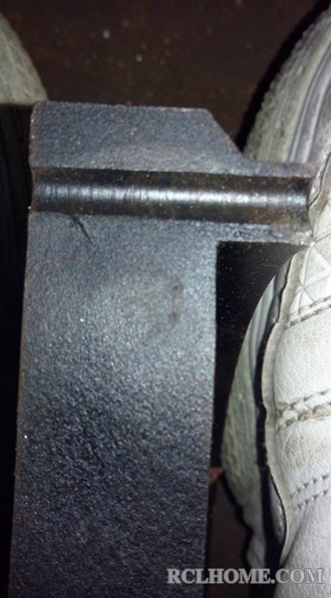

 楼主| 发表于 2014-7-8 16:38:11 | 显示全部楼层
aaron01 发表于 2014-7-8 15:57
先核对一下,我的图片里文字提出的问题。
版主我命不好,您多担待,借了个手电筒风风火火去了,发现手电筒电量不足,照出来太差,我又照了几张清晰点的  您看看,不缩小了

发表于 2014-7-8 16:39:53 | 显示全部楼层
这个可以断定是工艺问题,淬火温度和冷却液配合不协调。工件可以做一些保护加热就好了。
发表于 2014-7-8 17:02:53 | 显示全部楼层
或许会是淬火前原始组织问题。
似乎应该检测一下淬火件奥氏体晶粒度。
