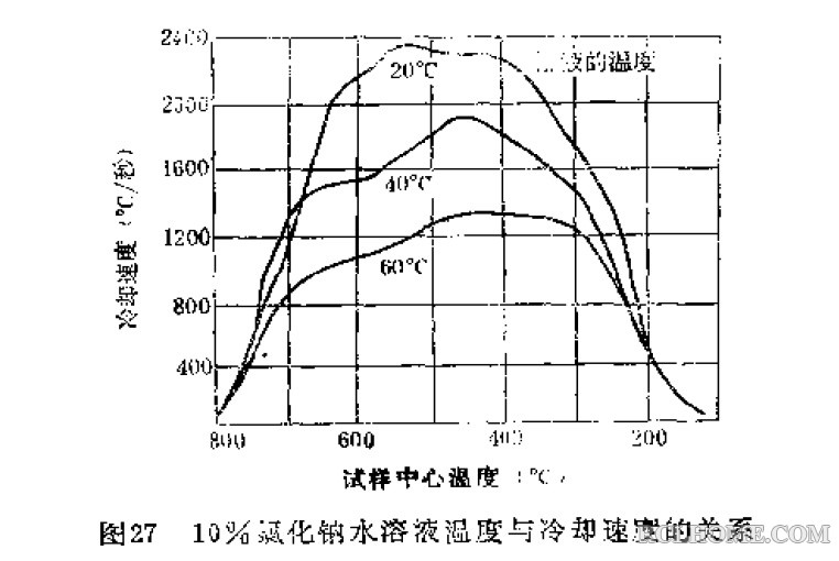

发表于 2014-7-16 10:36:35 | 显示全部楼层
天边的白云 发表于 2014-7-16 09:54
我们有2套循环管道,一套差的前几天达到60度,好些的有50来度
给你看两个图: 10%NaCl水溶液温度与冷速关系.jpg
上图说明,温度对冷速影响非常大,60C溶液冷速远远低于40C的。
上图说明10-15%的浓度可获得最大冷速,过低和过高的浓度都不利。
两张图总结了千言万语! 还说什么呢?  发表于 2014-7-17 06:45
发表于 2014-7-17 11:33:20 | 显示全部楼层
如果实在没法在短期内对水的冷却系统做改善,可以有临时办法的哦,准备点大冰块,一旦出现水温过高,就丢冰块进去,等水温降到40C,再继续淬火。
如果以前水温40C时没有问题的话,也不建议用更低的温度,太低了有开裂风险,保持和原来一样就可。
