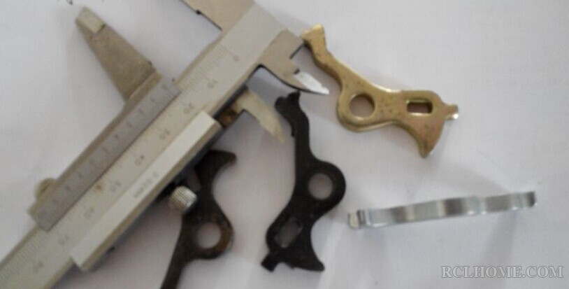

冲压成型零件如图,要求精冲,光亮带宽度不低于整个断面宽度的90%,零件厚度5mm.
目前情况:
       1.  客户使用普通冲床生产,
       2.  模具分为两步成型—— 下料、精冲
       3.  使用的模具材料 Cr12MoV,下料模硬度58-60HRC,精冲模60-62HRC
       4.  实际使用过程中,下料模使用几十件就会发生掉块、精冲模也是不超几十件就有划痕发生
       5.  模具材料加工工序:锻造——退火——粗加工——热处理——磨加工——线切割孔型——装配
       6.  已经做了十几套模具了都是如此情况,他的头大了
暂时不考虑更换模具材料,在热处理角度考虑,你会怎样做来提高这套模具的使用寿命呢?

这不是汽车锁零件吗?

是先冲裁下来,再切边,要求断面为剪切面;
掉块是说模具在使用过程中会发生刃口缺失,至于是上模还是下模我也不清楚;
划痕说的是零件断裂面上出现划痕;
你们的品质太高了,像这样的零件制作一套你所说质量的模具价值多少?我可以推荐用户和你联系。
