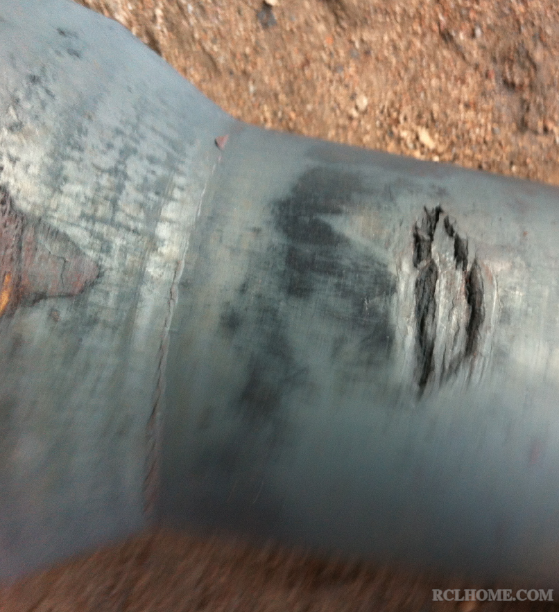

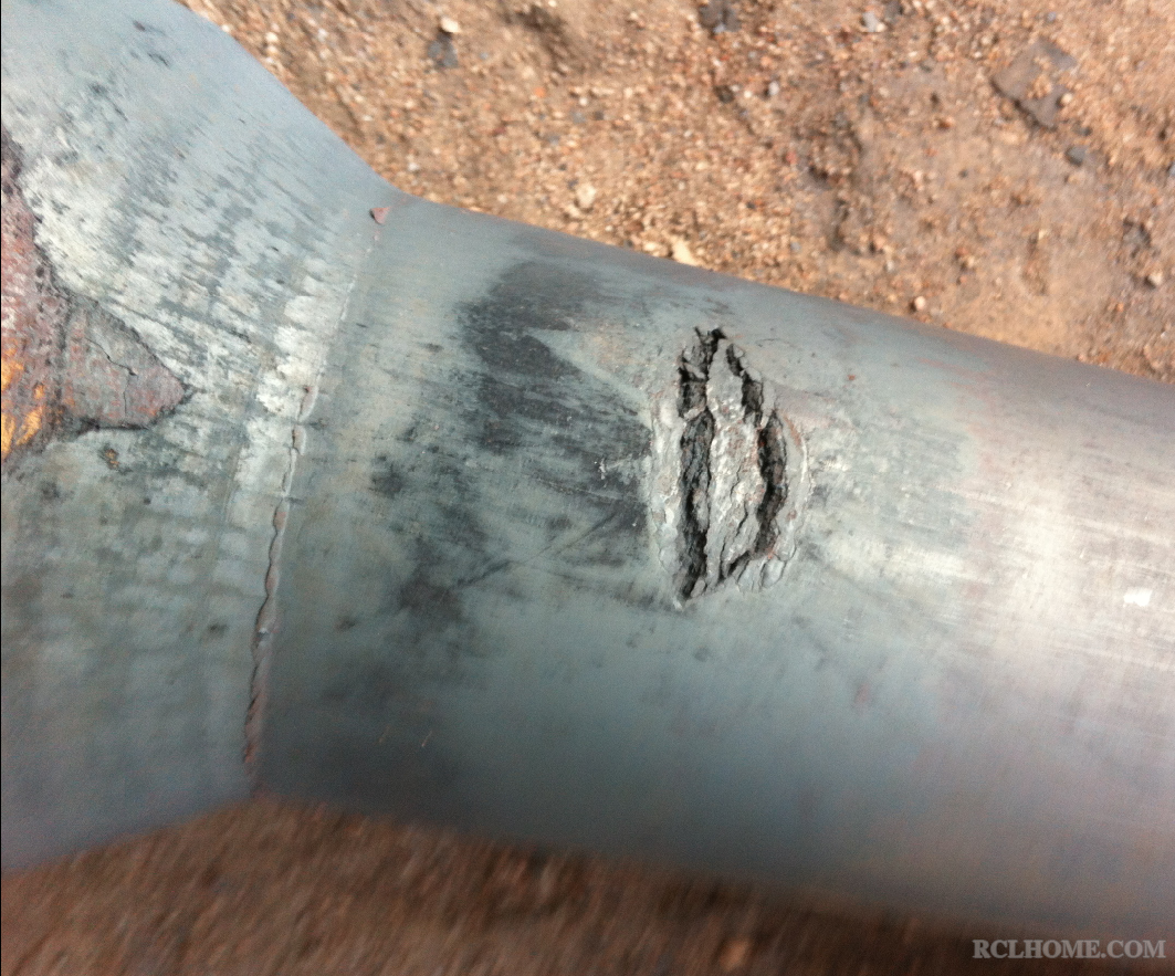

如题(见附图):
        1. 件1

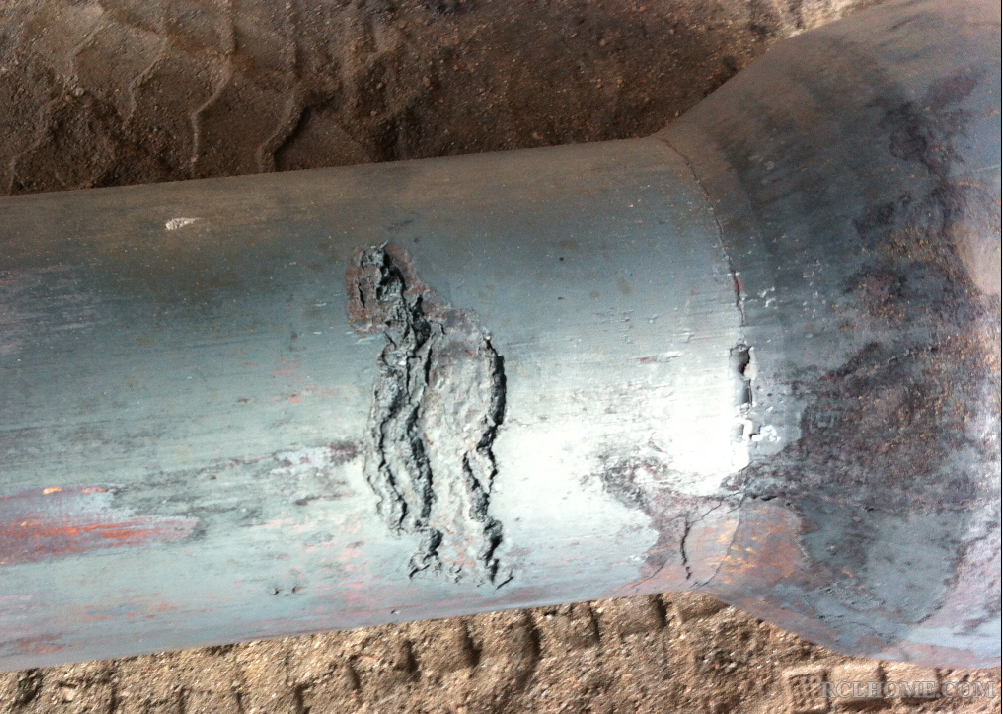

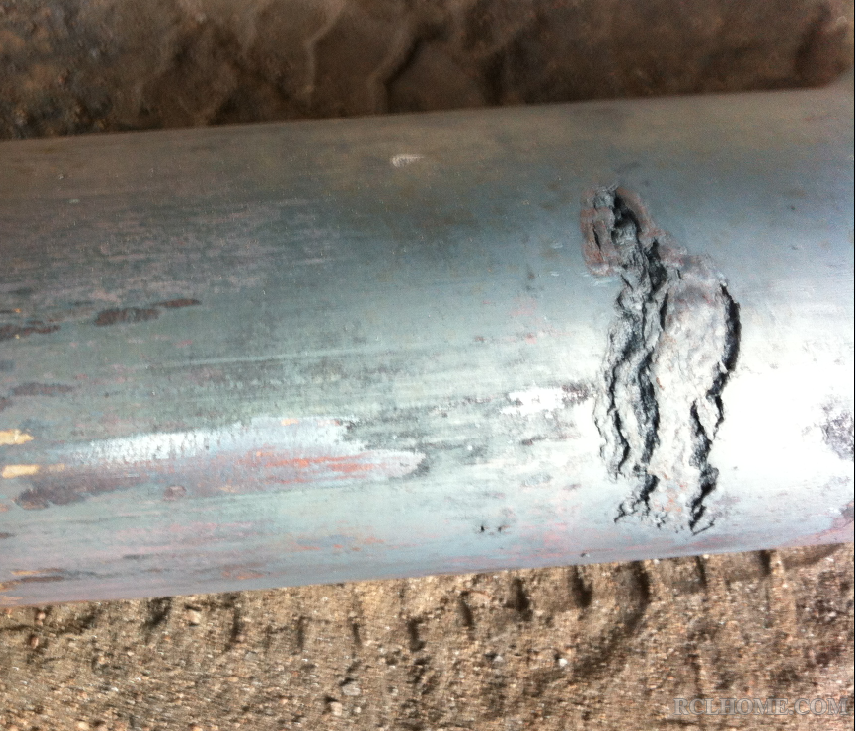

 楼主| 发表于 2014-8-5 10:33:52 | 显示全部楼层
        接上帖  件2

是平锻件吗?还是胎膜锻?应该是材料问题吧

 楼主| 发表于 2014-8-7 20:12:41 | 显示全部楼层
是油压机模锻件
 楼主| 发表于 2014-8-7 20:13:03 | 显示全部楼层
qibao9891 发表于 2014-8-7 18:36
锻造工艺是怎样的呢?
我怎么感觉有点像温挤压。
是热冲

 楼主| 发表于 2014-8-7 21:38:35 | 显示全部楼层
qibao9891 发表于 2014-8-7 21:30
会不会是油压机正挤压。
锻造的话,有缺陷的地方圆周上不会这么圆。正挤压却很容易做到这么圆。
如果是热 ...
       是反挤。

发表于 2014-8-8 09:48:07 | 显示全部楼层
如是反挤压成形,那么原因不好说,可能是材料问题也可能是锻造原因。锻造原因有温度低、润滑不好、模具成形面损伤等。

sdytllll 发表于 2014-8-8 09:48
如是反挤压成形,那么原因不好说,可能是材料问题也可能是锻造原因。锻造原因有温度低、润滑不好、模具成 ...
如果是锻造原因,为什么是局部的?

发表于 2014-8-8 13:49:35 | 显示全部楼层
孤鸿踏雪 发表于 2014-8-8 11:02
如果是锻造原因,为什么是局部的?
因为缺陷总是在成型时金属流动阻力最大的地方形成。

发表于 2014-8-8 13:58:26 | 显示全部楼层
正是成型时金属流动有阻力,缺陷出现才会有两种情况,一是材料有缺陷,缺陷部位经不住金属流动产生的拉力,出现撕裂;另一种就是锻造过程异常,在成型面哪一部位产生较大阻力,造成某处金属流动速度不一致,产生断裂。
 楼主| 发表于 2014-8-8 15:10:12 | 显示全部楼层
       怎么确定主题展示的缺陷位置就是金属流动成型时阻力最大的地方?而且在那个圆周位置为什么是局部的,而不是整个圆周方向都有?

发表于 2014-8-8 16:21:51 | 显示全部楼层
这其实与断裂理论上一样,在什么地方开裂,为什么在这开裂?一个裂纹其裂纹源为什么只有一点,而不能说整个裂纹都是裂纹源。大概这个意思吧!
