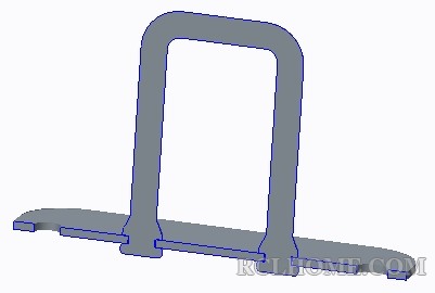

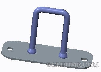

有一个组件,杆材与板材热铆在一起后热处理,但热处理后会出现松动,杆材是SCM435,板材是SAPH440,请问有什么方法解决吗?

 楼主| 发表于 2014-8-9 08:49:58 | 显示全部楼层
客户要求一定要整体热处理,硬度要求是29-38HRC,板材是3.0厚(标准是宝钢Q/BQ B310),杆材是φ8(标准是宝钢Q/BQB 517或日本JIS G4053)的,以前试过将杆材热处理后再加热铆接再去应力,拉力试验达不到20KN,容易从根部断裂。有哪位知道这两种材料热胀冷缩的比例是多少吗?(像塑胶件的收缩率一样)
感谢!

 楼主| 发表于 2014-8-13 14:18:52 | 显示全部楼层
meryfain 发表于 2014-8-12 19:41
能不能热铆完直接淬?
现在就是热铆后整体热处理,但是热处理后出现杆材松动,我们必须再用冲床压铆一下,主要是这样多了一道工序。热处理后再铆接出现强度不够,现在主要是能有什么方法解决松动问题?
另外钎焊不行,我们的工艺是先成型一个镦头,再经过杆材加热再冲压铆接成型第二镦头
