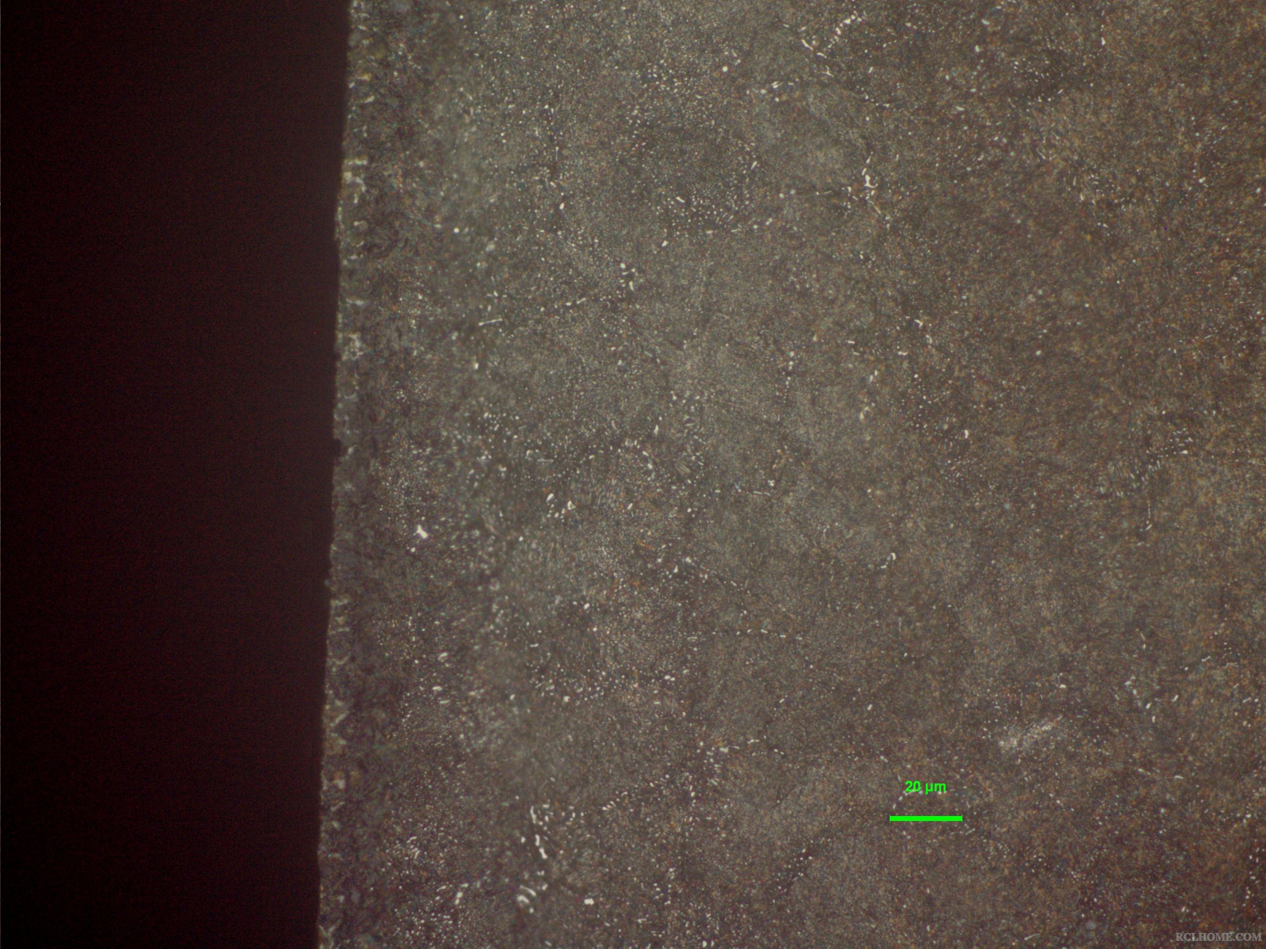

一外协单位给我司做的大齿轮金相组织,按交货条件是不合格的,可是那么多齿轮,不让步双方损失都很大,愁啊愁。。。

这个碳化物不合格????不是三级以内合格吗,这是几级的?

碳化物(半)网状,可能是扩散后降温太慢。

半网状碳化物有什么影响呢?

影响冲击韧性,寿命。

隐隐的能看到晶粒的形状。感觉渗碳温度可能比较高。

刚才也看到了,看隐隐的晶粒---好像晶粒度也不合格!

猜测可能为了缩短加工周期采用了较高的渗碳温度。

扩散时间不足!!

重新淬火吧!
应该还可以降下来!

带温回火造成的网()状组织。

碳化物断续网状,但不严重,碳化物还较细小,500倍的照片,晶粒有点大,如果是渗碳后二次加热淬火,上述两种情况可能都不会发生。

           什么材料?可否晒出一个完整的渗碳淬火工艺?

工艺流程是渗碳-缓冷-高温回火-重新加热淬火,猜测问题可能出在“缓冷”太缓了,因为没有看到现场记录。
齿轮直径一米多,远远看上去就像大饼,属于非紧凑结构齿轮,变形不好控制,不适合二次淬火。返工难度很大。

猜测一下可能是扩散温度过低时间短,而碳势用的过高。表层次表层都出現了颗粒细网状碳化物。如果允许二次淬火保温髙点,碳势低点,再淬一次。不知材质、要求、尺寸及变形余量如何。

  支持fjg的意见!重结晶淬火后晶粒度和半网状碳化物均可改善。
发表于 2014-8-24 17:01:21 | 显示全部楼层
18CrNiMo7-6 渗碳后直接淬火是可行的。
渗碳后缓冷,必然有碳化物析出。如果材料或零件表面的局部存在材料偏析,那么偏析部位还可能看到更严重的不合格组织。

辐射管通空气,带走部分热量,起到快冷作用,不知我的理解是否准确。
今天与客户沟通,客户把原因推到淬火工序上面(因为他们淬火这道工序是为外的)

你没通过试验吧?肯定可以挽救的。
发表于 2014-8-26 15:14:54 | 显示全部楼层
有一种感觉,这批零件有可能采用了高温渗碳工艺,渗碳温度估计在980度左右。

重新奥氏体化返工,网状应该是可以消灭,但是变形恐怕难以保证。

哦 但对这个材料而言,常规渗碳温度920度长时间保温情况下,晶粒不会这样大呀。
