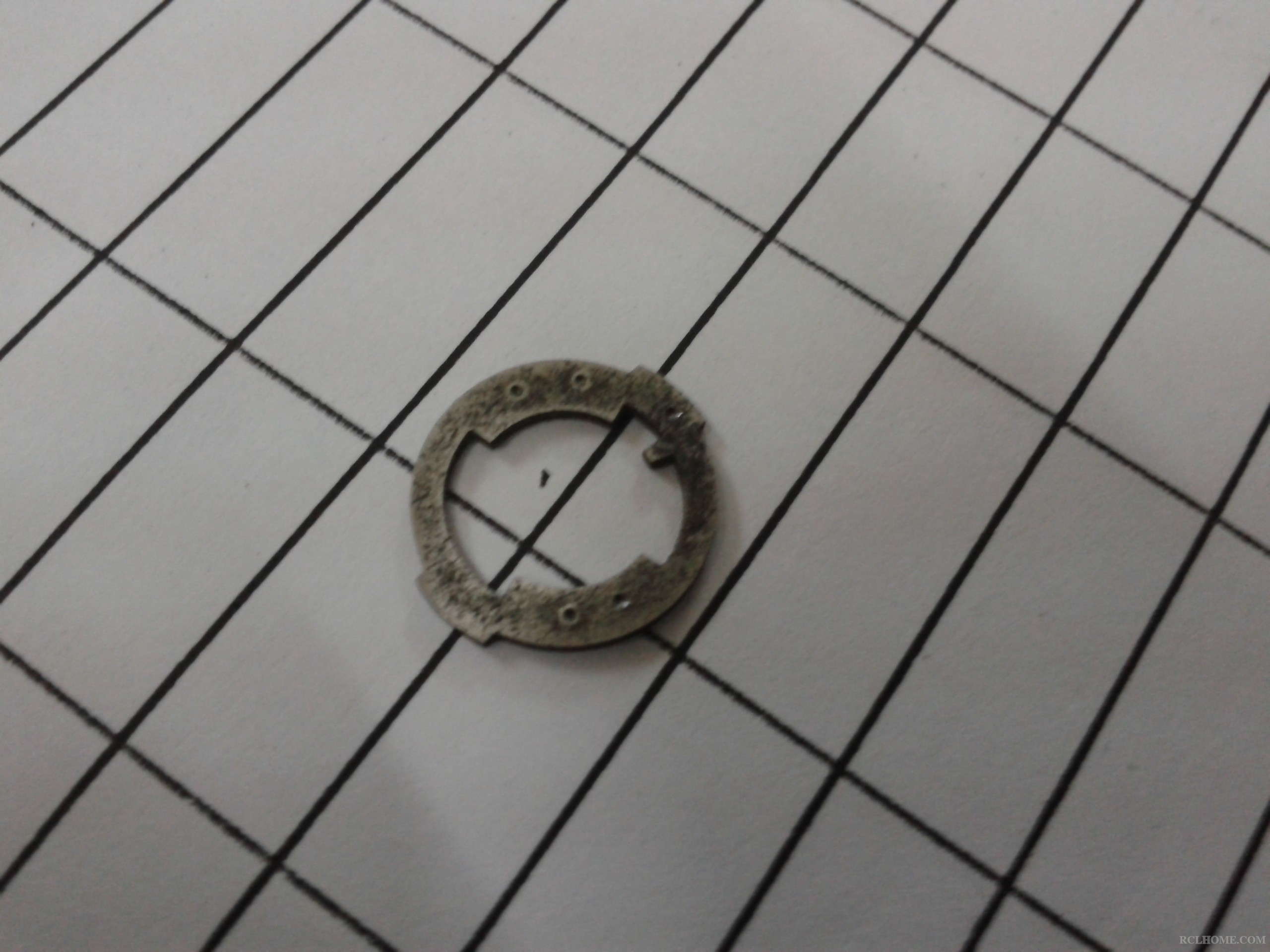

材料:中碳钢(45#)     尺寸:d=16,b=1     工艺:820*7,淬32#油(手工淬火),回火350*60。现在的问题是,产品两边宽的地方一边43、45HRC,一边26、28HRC  差异怎么这么大?

发表于 2014-8-29 17:15:27 | 显示全部楼层
是怎么进的油?进油的速度如何?

 楼主| 发表于 2014-8-29 17:58:20 | 显示全部楼层
这么小差异怎么这么大呢,哪位高工给个解释
fjg 发表于 2014-8-29 17:15
是怎么进的油?进油的速度如何?
自由落体,装铁盘里,下油直接把盘竖起来倒

发表于 2014-8-29 18:55:00 | 显示全部楼层
厚度是多少呢、?45钢油淬火很容易出这个

 楼主| 发表于 2014-8-29 19:35:38 | 显示全部楼层
厚度是1mm

发表于 2014-8-29 19:37:54 | 显示全部楼层
是单个零件出现此情况,还是一部分,还是都这样?
厚度是1mm吗?保温时间7分钟?再增加分钟试试

 楼主| 发表于 2014-8-29 19:59:27 | 显示全部楼层
厚度是1mm吗?保温时间7分钟?再增加分钟试试 ...
估计有一半都是这样。厚度1mm,保温7分钟。
没增加的机会了,这个一次只来一批,这批就100件,是纽扣开关上的,还是军品。下一批不知道是好久来了,这个还不知道检验怎么判断

发表于 2014-8-30 08:10:29 | 显示全部楼层
骑猪Ж看日出 发表于 2014-8-29 22:16
这个是军品,对变形要求比较高
零件在炉子中的摆放方式如何,是放在盘子里随便堆放的还是别的?

发表于 2014-8-30 15:21:14 | 显示全部楼层
         这个产品要想获得理想的淬火效果,必须采用铁丝扎串,盐浴炉加热淬火,而且必须保证产品出炉后到淬入油槽的转移时间!

 楼主| 发表于 2014-8-30 18:10:13 | 显示全部楼层
孤鸿踏雪 发表于 2014-8-30 15:21
这个产品要想获得理想的淬火效果,必须采用铁丝扎串,盐浴炉加热淬火,而且必须保证产品出炉后到 ...
这产品本来是用振底炉淬的,只是这次少就手工淬了 。振底炉做出来效果好的多

 楼主| 发表于 2014-8-30 18:12:24 | 显示全部楼层
是平放一层

发表于 2014-8-30 18:24:07 | 显示全部楼层
振底炉也不见得好到哪里 要是变形小要求 还是手工好些 不过单介质油淬不是很理想  甚至有可能淬火得不到下贝氏体或马氏体

发表于 2014-8-31 17:21:50 | 显示全部楼层
你应当分析下:振底炉生产(零件加热方式和冷却方式)与现在的干法有何不同(特别是加热和冷却均匀性)?也就找出问题所在了。

发表于 2014-9-2 10:31:00 | 显示全部楼层
用铁丝编扎,挂筐后淬火,混在一起会有重叠覆盖的部分,达不到冷却效果。

发表于 2014-9-5 23:11:34 | 显示全部楼层
你这个具体情况,做到冷却均匀了,组织、硬度也就均匀了。
