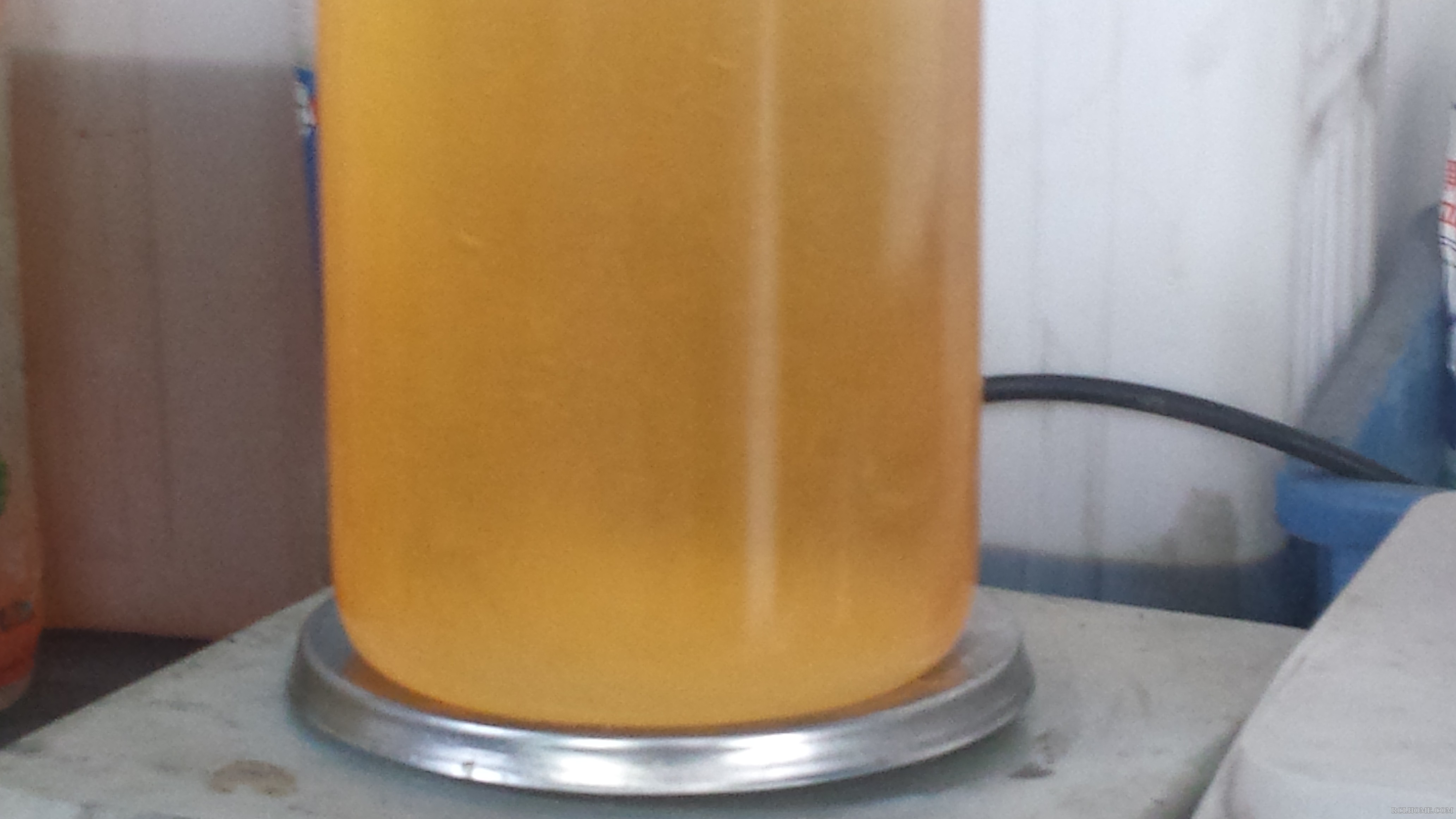

今儿一大早   6点多点起床   一客户打电话来问  淬火液里面含有多少水份?
我弄了半天没搞明白啥意思
原来昨天晚上  其公司员工  把一桶淬火液加到油槽里面了
赶紧起床   按照比例分析    油槽4吨淬火油  假如一桶
按照相应的比例配比给
做了混合冷却曲线图
与大家分享

 楼主| 发表于 2014-9-5 11:49:25 | 显示全部楼层
  模拟的冷却曲线图
淬火液混淬火油.PDF
116.41 KB, 下载次数: 63
签到天数: 213 天
41
605
3506
初级者
3506
 楼主| 发表于 2014-9-5 11:51:20 | 显示全部楼层
分析:通过观察
高温在搅拌情况下 淬火液与淬火油有一定的溶解
从曲线上来看
其高温冷却速度  蒸气膜缩短了不少
当然低温冷却速度也加快了

 楼主| 发表于 2014-9-5 12:01:05 | 显示全部楼层
建议客户 这个油可以用来做一些要求不高的产品  比如一些调质件
就是不知道 这个玩意会不会发臭

发表于 2014-9-5 14:14:01 | 显示全部楼层
看图片已经乳化了。

发表于 2014-9-9 09:57:46 | 显示全部楼层
首先,4吨的油槽加了一桶淬火剂,这个加的一桶是多少?200公斤?20公斤?
其次,这个淬火剂原液中,水分含量是多少?有效成分含量是多少?
再次,楼主只是模拟了一下冷却性能,没有测试其他的性能指标的变化情况,好像又点不负责任——既然知道两者之间有一定的溶解,那么指标的变化肯定会发生,这个具体带来哪些变化,作为专业淬火介质厂商应该研究一下。
最后,在确保安全的情况下,才能使用。

 楼主| 发表于 2014-9-9 10:42:27 | 显示全部楼层
Friday批评的有道理   我当时只是想看下其冷却性能的变化
而且样品我有保存  我想看看其过了一个月以后  是否会和PAG淬火液一样发黑发臭
同时冷却性能是否还会有变化
