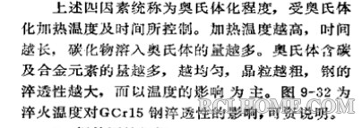

发表于 2014-9-12 20:49:57 | 显示全部楼层 |阅读模式
大家都应该见过将加热温度、保温时间列为淬透性的影响因素这样的教材吧。
加热温度、保温时间影响材料淬透性?
再讨论一下吧。

 楼主| 发表于 2014-9-12 23:24:45 | 显示全部楼层
我叫温成芳 发表于 2014-9-12 21:45
我感觉是加热温度的影响淬透性主要是因为温度差吧,也就是过冷度的大小。温度和保温时间还有组织方面的影响 ...
你信“加热温度、保温时间影响材料淬透性”?

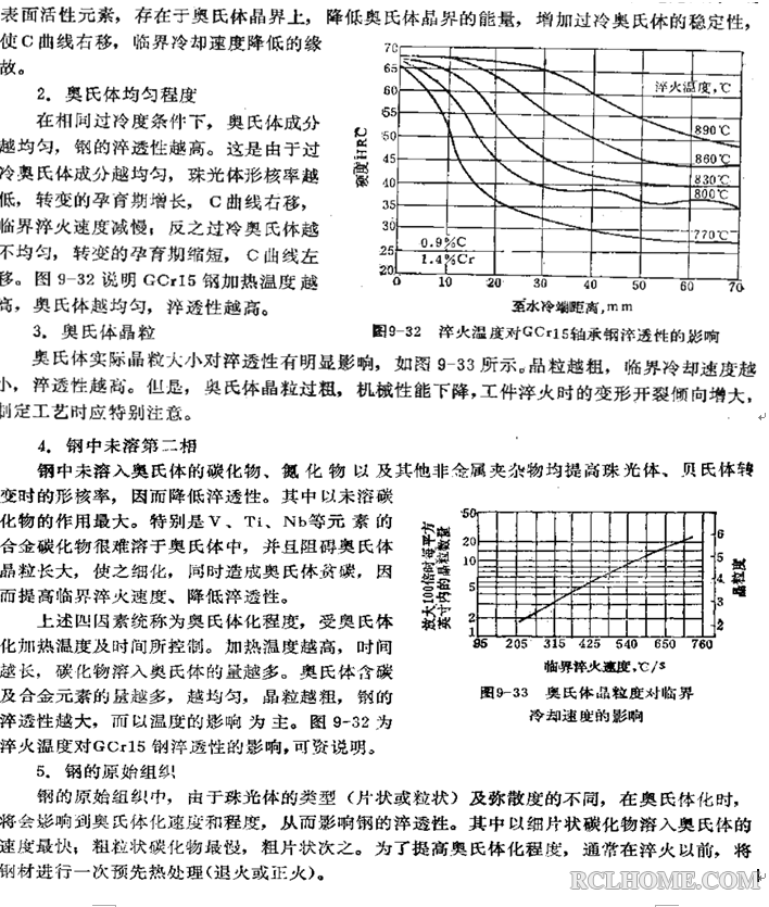

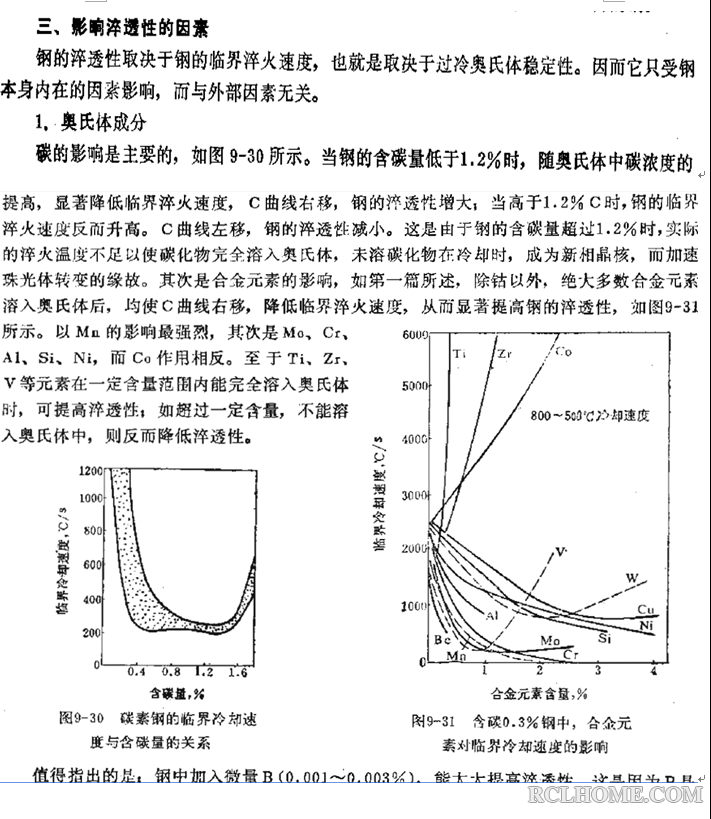

发表于 2014-9-13 16:28:12 | 显示全部楼层
搬运工 发表于 2014-9-13 16:15
杨老回头看看我提的问题,这么提问有问题?
         我现在把我念书时的教科书《钢铁热处理》(高等专科学校试用教材  安正昆主编  北京:机械工业出版社,1985年第1版)中关于淬透性的影响因素悉数列出(参见附件截图)。
          在这些影响因素中,排在最前面的就是奥氏体成分,那么奥氏体成分等于钢的成分吗?如果不等于,那么为什么呢?奥氏体成分与什么有关系?
          在这些影响因素中,排在第二位的是奥氏体均匀化程度。请问奥氏体均匀化程度又与什么有关系?
          在这些影响因素中,排在第三位的是奥氏体晶粒。请问,这里的“奥氏体晶粒”是实际奥氏体晶粒吗?它又与什么有关系?
          在这些影响因素中,排在第四位的是钢中未溶第二相,那么钢中未溶的第二相数量又与什么因素有关?

 楼主| 发表于 2014-9-13 16:38:23 | 显示全部楼层
孤鸿踏雪 发表于 2014-9-13 16:28
我现在把我念书时的教科书《钢铁热处理》(高等专科学校使用教材  安正昆主编  北京:机械工业出 ...
我发这个帖子就是想讨论下面这个截图中的内容。
wanggong + 10

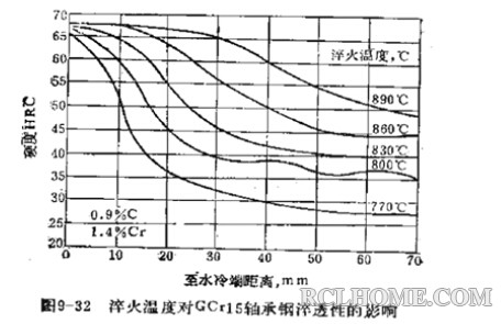

 楼主| 发表于 2014-9-13 16:45:16 | 显示全部楼层
孤鸿踏雪 发表于 2014-9-13 16:37
我们常说的某种钢的淬透性是在某种特定条件下测定的,并不是实际生产中所表现出来的实际淬透性 ...
1.“实际淬透性”是个什么意思?哪里来的这么一个概念呢?
2.如果说材料的淬透性与奥氏体化程度有关,那么就会出现有某种条件下40钢的淬透性会高于另一种情况下45钢的淬透性,是么?

发表于 2014-9-13 17:01:03 | 显示全部楼层
2.如果说材料的淬透性与奥氏体化程度有关,那 ...
          可以这么理解,但您拿40钢与45钢相比较不太恰当。
         您不是做过端淬试验吗?您不妨以某一个牌号的钢(比如以Cr12为例)做两个端淬试验:一个采用高温淬火,一个采用低温淬火,实测一下它们的各自的端淬距离如何?这个对比试验可以解决奥氏体化温度对端淬距离的影响;您是个聪明人,很容易想到,还可以采用同一奥氏体化温度,分别采用两个差异较大的保温时间再做两个端淬试验,看看结果如何?

 楼主| 发表于 2014-9-13 17:23:45 | 显示全部楼层
tom 发表于 2014-9-13 16:47
淬透性是材料固有属性(标准端淬条件检测的数据结果),也是一个理想化的概念,因为不同钢厂出来的钢材成分 ...
1.说到淬透性问题,教科书中基本上千篇一律的有杨工那个截图上的内容,我理解不了,大概是我的理解有问题,因此发了此贴。
2.关于下面的这个截图, 我不认为奥氏体化程度(加热温度)影响到了GCr15的淬透性,影响的只是试验数据(实验结果)。
这也好比是冲击试验,U型缺口试样与V型缺口试样获得的试验数据(实验结果)是不同的,我能指望通过试验条件的不同,去改变一个零件的韧性吗?
这么说是否对呢?
