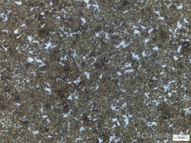

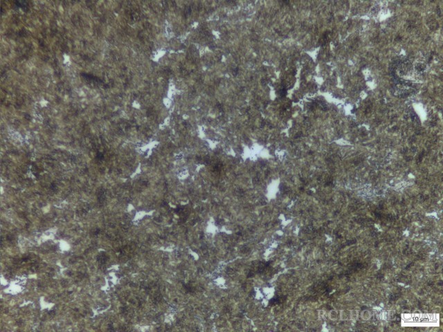

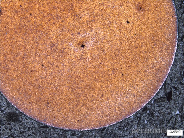

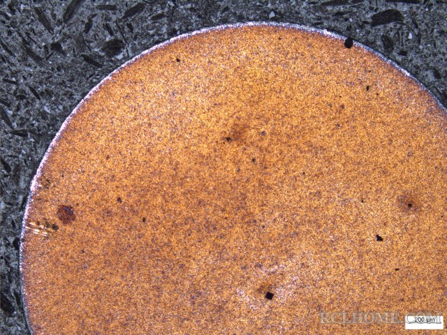

边缘 200-2.jpg 心部 200-3.jpg 1/4处 1000-3~1.jpg 心部 1000-2.jpg 材料是SWOSC-V,类似55CrSi。我检测脱碳时发现组织异常,这个明显奥氏体化不均匀。但是大家看,铁素体出现在边缘和心部,心部还出现一圈。而在边缘和心部之间却没有铁素体。我觉得这不单单是材料热处理的问题,材料问题也存在。大家说说这铁素体为什么会分布成这样了?
 楼主| 发表于 2014-9-18 15:53:28 | 显示全部楼层
工艺是淬火+中温回火,强度在1700左右。

发表于 2014-9-18 19:24:33 | 显示全部楼层
我觉得这是未溶铁素体....

成不不均很可能,不然怎么变成边和心出现铁素体了,边和心之间没有?还有,严工觉得是冷却不足,那铁素体应该成网状分布吧?我觉得加热不足+成份问题的可能性大。

我觉得这是未溶铁素体....
我也觉得是未溶的。

发表于 2014-9-19 16:46:55 | 显示全部楼层
清淡 发表于 2014-9-19 03:53
我也觉得是未溶的。
是的,我也赞同心情的判断,从形态看,有未溶的特征,如果是未溶就可以解释了为何出现这样分布了。

发表于 2014-9-19 18:54:00 | 显示全部楼层
所以因为 发表于 2014-9-19 18:12
和严工的“冷却不足”观点不一样了。
是的,仔细想想的话,是有道理的。
粗看确实像析出的,奥氏体化进程其实就差了一口气,所以看上去铁素体很细小,容易误判成析出铁素体。
发表于 2014-9-19 18:59:23 | 显示全部楼层
aaron01 发表于 2014-9-19 18:54
是的,仔细想想的话,是有道理的。
粗看确实像析出的,奥氏体化进程其实就差了一口气,所以看上去铁素体 ...
未溶铁素体分布不均匀,是否还是存在材料偏析的问题?
发表于 2014-9-19 19:43:08 | 显示全部楼层
奥氏体化本身就有个先后啊,从这图来判断成分偏析,证据不足。

发表于 2014-9-19 22:31:52 | 显示全部楼层
清淡 发表于 2014-9-19 21:15
为何?成份不均是肯定的吧?
为什么一定是成分不均匀呢?
奥氏体化开始后,铁素体不断溶解,但是溶到一定程度,还没有完全溶完的时候,材料突然被淬火,淬火组织里是不是会留下少量铁素体?

严工忽视了我帖子里的描述,边缘和心部出现铁素体,而边和心之间却没有铁素体,还有很明显的,心部出现成圈的铁素体,这些说明什么了?

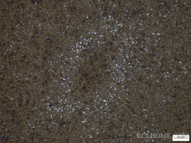

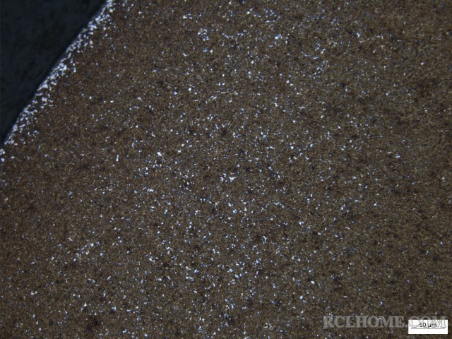

 楼主| 发表于 2014-9-20 01:38:27 | 显示全部楼层
aaron01 发表于 2014-9-18 16:26
光说材料偏析似乎也有问题,什么原因造成这样的偏析呢?不觉得很诡异吗?
个人觉得,还是热处理的冷速不够 ...
50.jpg 50-1.jpg 放了几天了,有点脏了。这是最低的50x.

发表于 2014-9-22 14:41:25 | 显示全部楼层
心部如何解释?
工件应该是钢锭凝固时底部的负V偏析区的材料。
