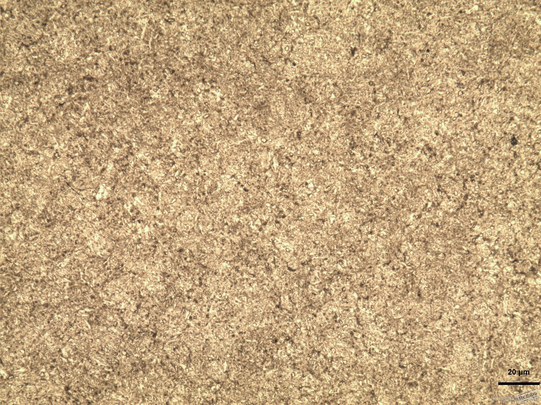

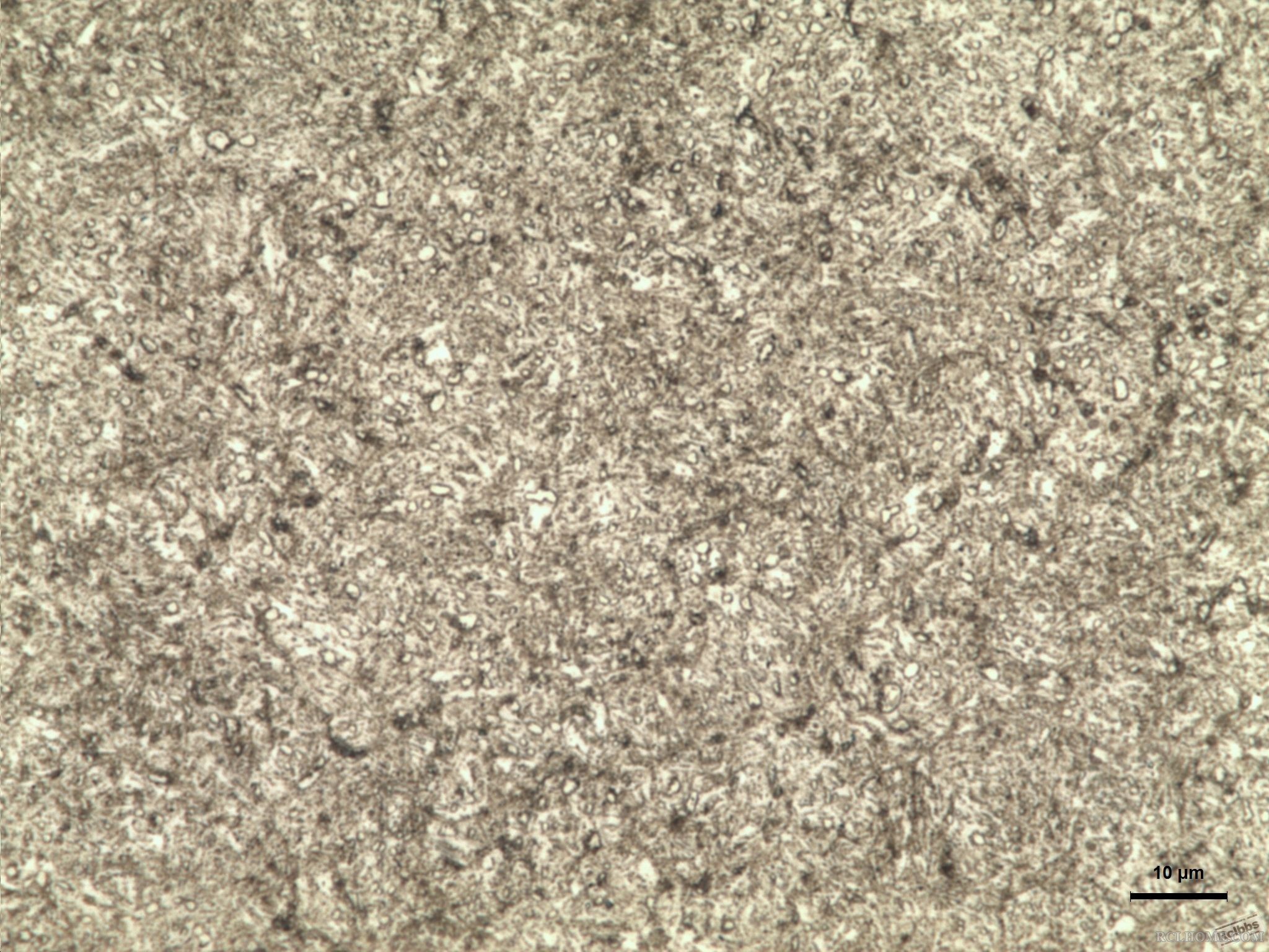

材质65Mn 硬度在38~42之间,工艺是经硝盐淬火后中温回火。
我看图中颗粒是碳化物,问题是65Mn回火屈氏体中怎么会出现碳化物颗粒呢?
发表于 2014-11-7 10:18:27 | 显示全部楼层
图中白色颗粒有可能是未溶铁素体。
发表于 2014-11-7 11:59:39 | 显示全部楼层
应该是原材料做过球化退火吧,看起来和GCr15的淬火组织有类似地方,存在未溶碳化物。

发表于 2014-11-7 12:39:01 | 显示全部楼层
这种组织见过很多,很可能是严工说的之前是球化处理过的,你可以拿原材料检测一下。其实出现大量未溶碳化物,我们可以推测,一个保温时间不够,二个加热温度不够,这两种情况都会造成晶粒过细,你现在是否觉得组织很细小啊?
发表于 2014-11-7 12:41:49 | 显示全部楼层
从你这个组织我再瞎猜一下,我觉得原材料来后经过了冷变形处理,有吗?

发表于 2014-11-7 13:44:29 | 显示全部楼层
中温回火有炭化物析出很正常啊
发表于 2014-11-7 14:10:22 | 显示全部楼层
图1和图2的放大倍数是不是弄反了?

 楼主| 发表于 2014-11-7 15:46:52 | 显示全部楼层
那么问题来了,
65Mn应是亚共析钢,怎么会出未溶碳化物?
照片从隔壁淘来的,倍数没弄错,看碳化物大小,1000X还是大些的。

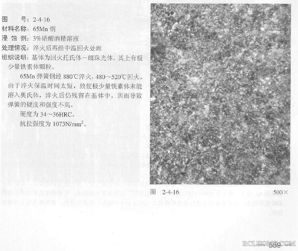

发表于 2014-11-7 16:29:47 | 显示全部楼层
李炯辉81年的《钢铁材料金相图谱》第526页有非常清楚的描述。

发表于 2014-11-7 16:37:11 | 显示全部楼层
aaron01 发表于 2014-11-7 14:10
图1和图2的放大倍数是不是弄反了?
应该没有,第一张碳化物很明显,第二张没那么清晰。

 楼主| 发表于 2014-11-10 13:58:46 | 显示全部楼层
看来要相信理论,看图片认为是碳化物颗粒就是错了,所以后面很难解释。
未溶铁素体就解释地通了!

 楼主| 发表于 2014-11-10 15:51:00 | 显示全部楼层
一开始我也认为是搞错材料了,但人家楼主确认材料没有问题。
不过李炯辉的《金属材料金相图谱》中确实有一张500X的图,图中显示的与此种情况一样,但图说明是加热保温不足出现未溶铁素体。

发表于 2014-11-10 16:45:03 | 显示全部楼层
不过李炯辉的《金属材料金相图谱》中确实有一 ...
淬火加热温度在两相区,预处理是球化退火,有未溶碳化物很正常的啊
发表于 2014-11-10 16:49:54 | 显示全部楼层
所以因为 发表于 2014-11-10 16:18
严工看看1楼的图片和23楼的图片有什么差别吗?
23楼的照片太模糊了,1楼照片很清晰,1000倍的照片把碳化物的圆点特征都勾画出来了,典型的球化条件下产物。

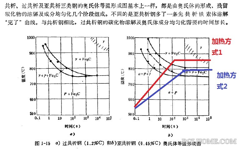

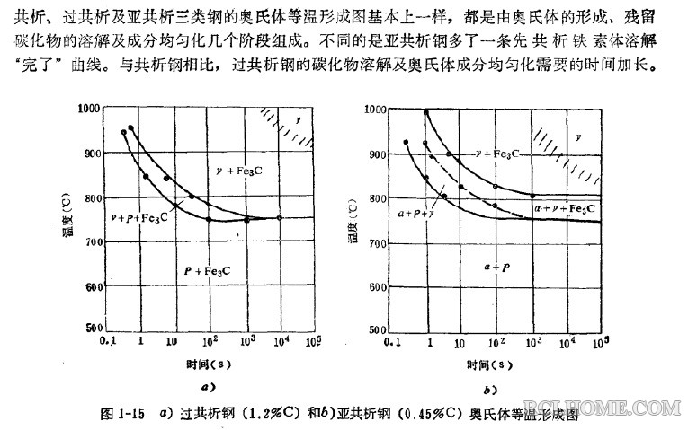

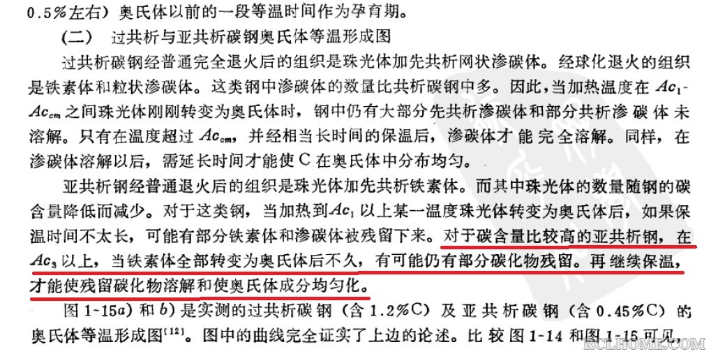

发表于 2014-11-11 13:22:44 | 显示全部楼层
以下截图中文字和图,摘自刘云旭所著金属热处理原理第11页和12页,图1-15很说明问题:
发表于 2014-11-11 13:30:46 | 显示全部楼层
把图1-15b)做个分析,哪怕是45钢,按照加热方式1来加热,都有可能是铁素体先消失。
铁碳相图是平衡相图,实际加热是有差别的,所以不能说在加热时,亚共析钢一定会碳化物先消失。
类似的情况,在冷却时候的伪共析现象,也是因为实际冷速和平衡冷却的有差别,才会出现的。比如60钢是亚共析钢,在正火冷却的时候,冷速条件合适,就可以得到全部是共析的组织。

 楼主| 发表于 2014-11-11 14:53:03 | 显示全部楼层
似乎与伪共析相反,加热速度过快,早早到到达奥氏体化温度,同样的奥氏体化保温时间,快速加热容易出现未溶碳化物。
这下明了了。
