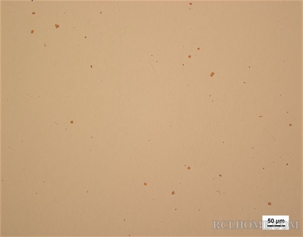

奥氏体不锈钢,大家发现了什么?

是含Ti元素的不锈钢吧?

金黄色夹杂是氮化钛夹杂还是cr2n型氮化物?
 楼主| 发表于 2014-11-18 21:30:30 | 显示全部楼层
搬运工 发表于 2014-11-18 21:06
是含Ti元素的不锈钢吧?
我猜是Ti,奥氏体不锈钢对这个元素的需求可是不小哦
 楼主| 发表于 2014-11-18 21:30:59 | 显示全部楼层
为什么Ti一定要和N结合了?

发表于 2014-11-18 21:59:44 | 显示全部楼层
不锈钢,高温合金等合金元素含量高的钢材中,这种氮类金属夹杂物太常见了,特别是高温合金,很多。

发表于 2014-11-18 22:14:13 | 显示全部楼层
清淡 发表于 2014-11-18 22:02
为什么会这样了?
Ti与N容易结合成TiN金属化合物,与Ti  N原子电位排布的结构有关吧

发表于 2014-11-18 22:35:36 | 显示全部楼层
清淡 发表于 2014-11-18 22:21
我其实已经知道为什么了,发这几张的目的就是让给多人知道奥氏体不锈钢为什么要含这玩意儿。还有6楼我 ...
其实Ti与N结合是不理想的,加Ti的目的是使Ti与C结合,增加防锈性能,但是在冶炼过程中,N作为杂质进入,而且根据氮与钛原子的最外层电子排列结构特点,就形成了稳定的TiN,TiN夹杂物脆性大,不易变形,成三角型或菱形等,容易成裂纹源。

发表于 2014-11-19 08:37:34 | 显示全部楼层
是不是TiN?

发表于 2014-11-19 09:36:36 | 显示全部楼层
我猜是1Cr18Ni9Ti,Ti可以和碳元素形成碳化物,改善耐蚀性。

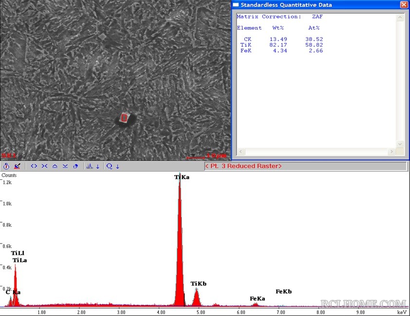

发表于 2014-11-19 10:16:07 | 显示全部楼层
这是40Cr电镜打出的结果。
40Cr中的Ti
40Cr中的Ti
 楼主| 发表于 2014-11-19 10:17:46 | 显示全部楼层
日月光辉 发表于 2014-11-18 22:35
其实Ti与N结合是不理想的,加Ti的目的是使Ti与C结合,增加防锈性能,但是在冶炼过程中,N作为杂质进入, ...
Ti与C结合后还是这个颜色吗?
 楼主| 发表于 2014-11-19 10:22:04 | 显示全部楼层
是的,而且Ti和C的结合能力很强,加入后就是让它抢先在C和Cr之前与Ti反应成稳定的化合物。
 楼主| 发表于 2014-11-19 10:24:44 | 显示全部楼层
绿秋叶 发表于 2014-11-19 10:16
这是40Cr电镜打出的结果。
40Cr里加Ti和这个奥氏体不锈钢加Ti目的应该不一样吧?40Cr里加Ti什么目的了?

签到天数: 922 天
1638
7303
7303
发表于 2014-11-19 12:14:50 | 显示全部楼层
清淡 发表于 2014-11-19 10:24
40Cr里加Ti和这个奥氏体不锈钢加Ti目的应该不一样吧?40Cr里加Ti什么目的了? ...
40Cr中是不要求加Ti的,不知怎么进去的。我们是做别的分析时看到的。
 楼主| 发表于 2014-11-19 12:47:35 | 显示全部楼层
http://www.rclhome.net/forum.php ... id=11837&extra=我们的弹簧钢我也不知道为什么加Ti,但是成分要求上是没有Ti ,难道是为了细化晶粒?

发表于 2014-11-20 00:40:05 | 显示全部楼层
清淡 发表于 2014-11-19 12:47
http://www.rclhome.net/forum.php?mod=viewthread&tid=11837&extra=我们的弹簧钢我也不知道为什么加Ti, ...
这是冶炼时炉料带入的吧。

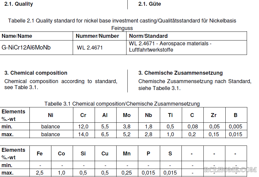

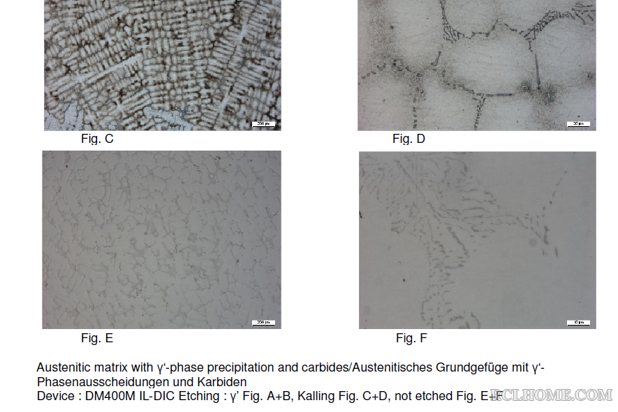

发表于 2014-11-21 22:23:12 | 显示全部楼层
日月光辉 发表于 2014-11-19 21:29
Ti与c形成的化合物质点特别细小,应该与其它合金元素弥散析出的沉淀强化碳化物一致。颜色这点,在资料没 ...
图片如下

发表于 2014-11-21 22:27:19 | 显示全部楼层
我心飞翔 发表于 2014-11-21 22:11
我接触的高温合金,想了解为何是N类夹杂物啊,
你多留意抛光后的高温合金,特别是GH4141,也许会有收获。不锈钢也经常会遇到

发表于 2014-11-21 22:38:37 | 显示全部楼层
日月光辉 发表于 2014-11-21 22:27
你多留意抛光后的高温合金,特别是GH4141,也许会有收获。不锈钢也经常会遇到 ...
抛光后,高温合金晶界都会很明显出来的,其余抛光剂里面就是AIO颗粒。

发表于 2014-11-21 22:41:58 | 显示全部楼层
我接触的高温合金镍基的就K418及MAR-M246两种

签到天数: 2 天
264
1064
1064
发表于 2014-11-22 12:46:03 | 显示全部楼层
你这个是铸造高温合金吧,非变形高温合金,铸造高温合金没有接触过,你可以查阅一些资料看看
