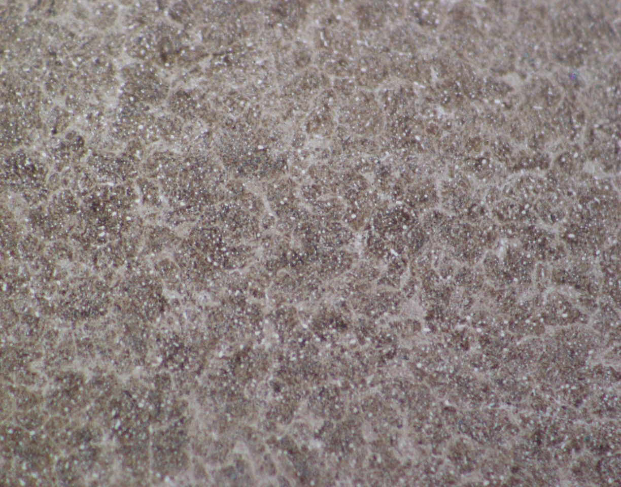

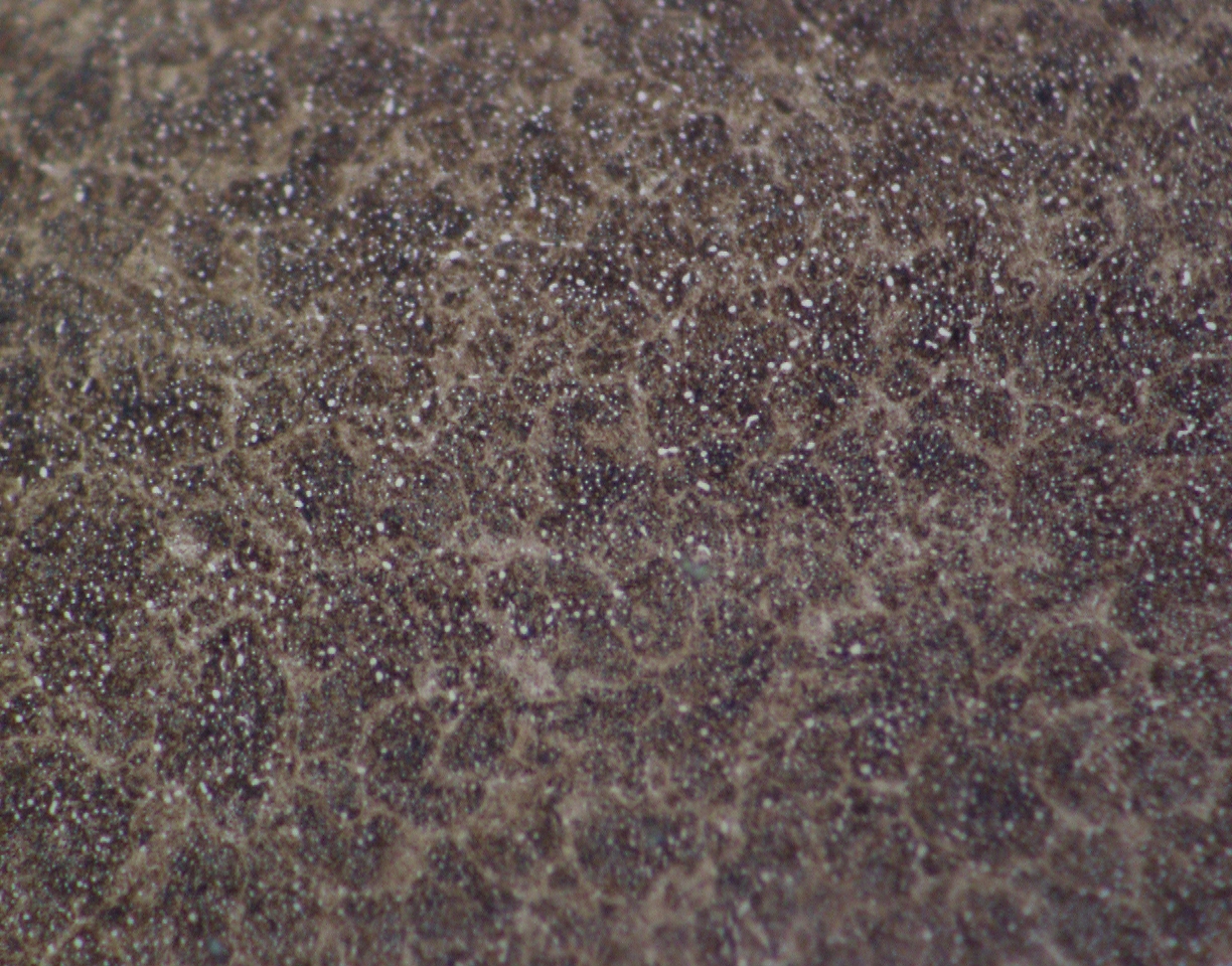

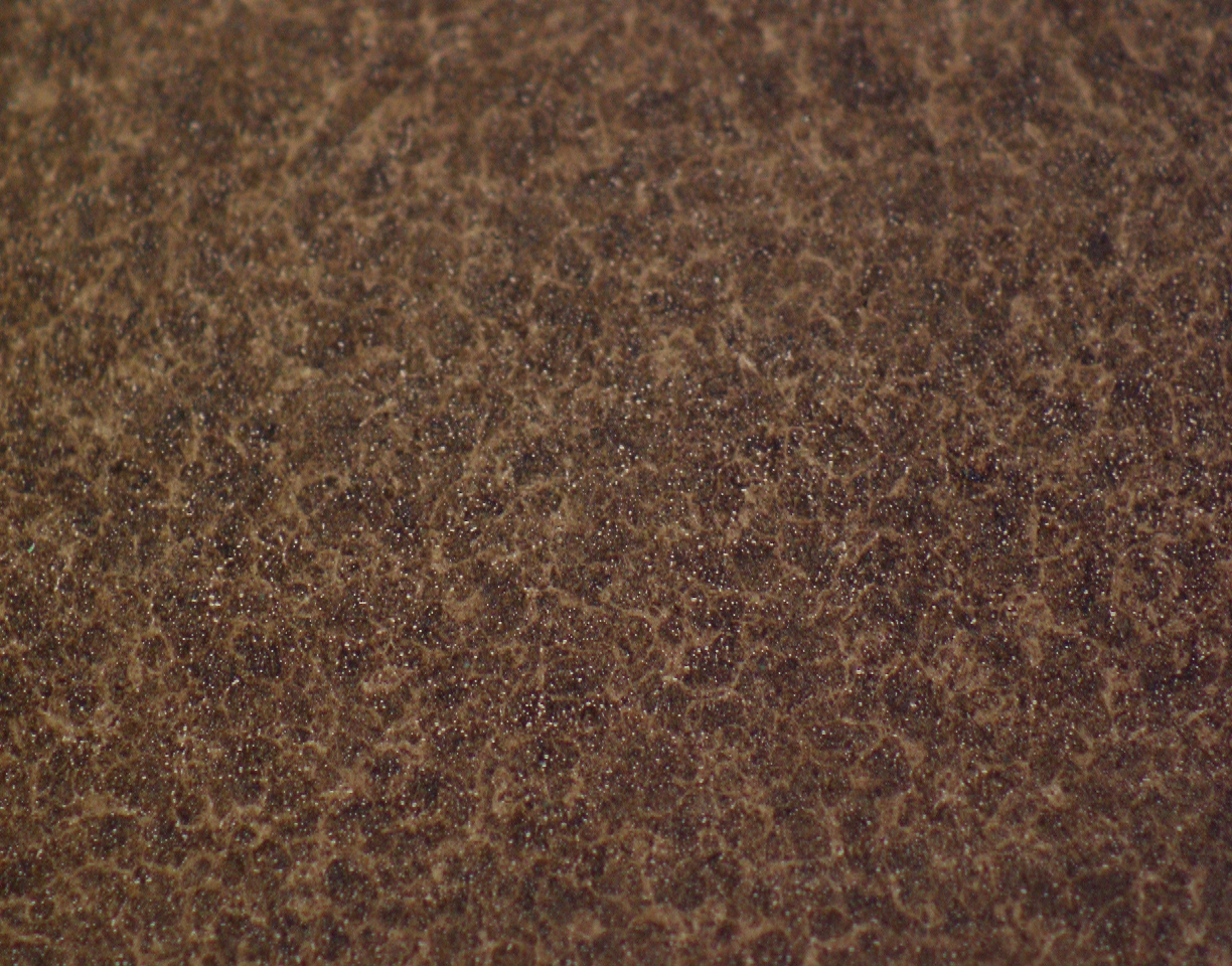

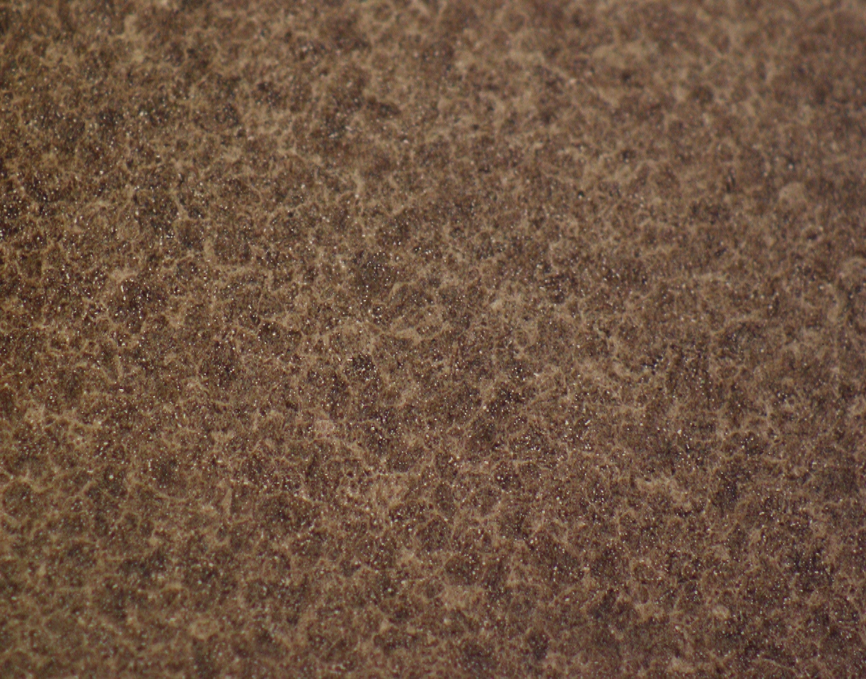

6306平外车间抱怨外圆难磨、同一批的6306外圈,夜里回火出来的说难磨,早上回火出来的说好磨。
我做了下金相。各位高工帮我看下这些组织有什么差别?
这是好磨的。左边是500X,右边是1000X。

这是难磨的,左边500X,右边1000X。

硬度都是62左右。
还有,难磨的那批重新回火后,平外说稍微好磨了一些。难道是回火稳定性不好?

发表于 2014-11-23 14:22:59 | 显示全部楼层
图上看,差别不大,夜里回火出来的说难磨,早上回火出来的说好磨,恐怕不是技术的可能性比较大。
