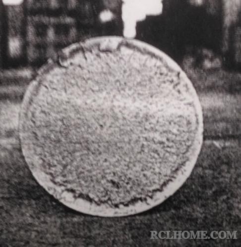

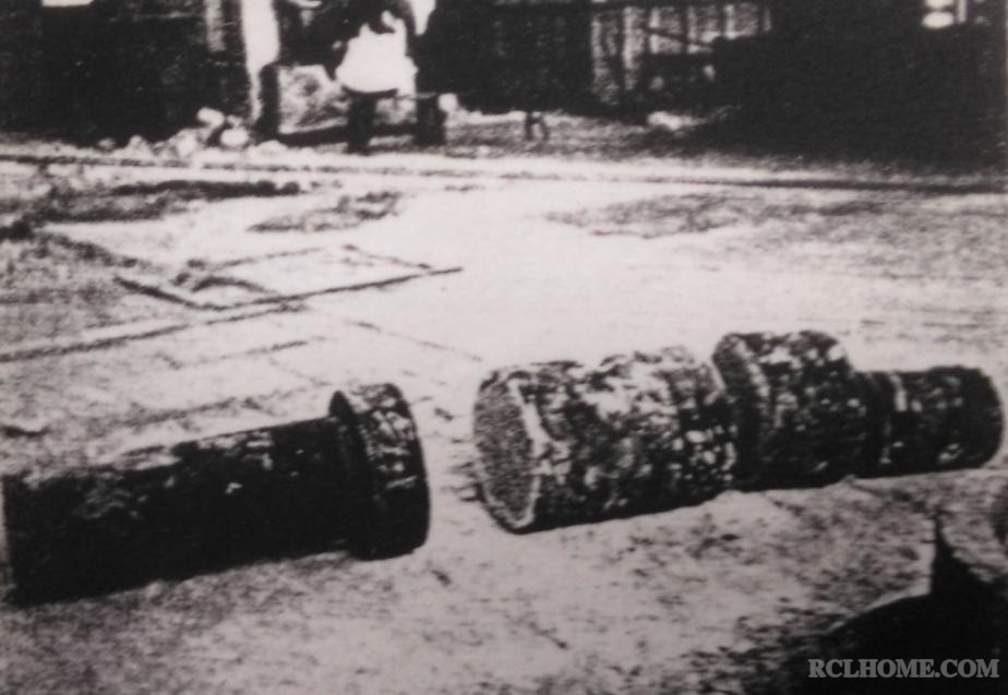

对于中碳钢、中碳合金结构钢及高碳钢大型锻件,在淬火冷却时,切忌“冷透”工艺,否则出现淬裂,这样的惨痛教训深刻。例如某企业在进行打桩机用的60钢下活塞热处理时,尺寸为φ731×160/φ446×527/φ556×191(mm),要求调质后表面硬度277-302HBW,淬温810-830℃,保温250-320分钟,冷却介质用盐水,冷却时间为8-10分钟,提出空冷2-3分钟,再盐水冷8-10分钟,然后空冷,当时下雪,很冷,室温低,2小时后产生纵裂,裂后放置后又产生横向裂纹,检查表面硬度为420-490HBW。实际油冷淬火即可达到技术条件要求。再如:40Cr钢轴类工件,尺寸为φ255×320/φ365×820/φ270×680(mm)水淬油冷调质处理,因水冷时间过长,断为三节(如图)
