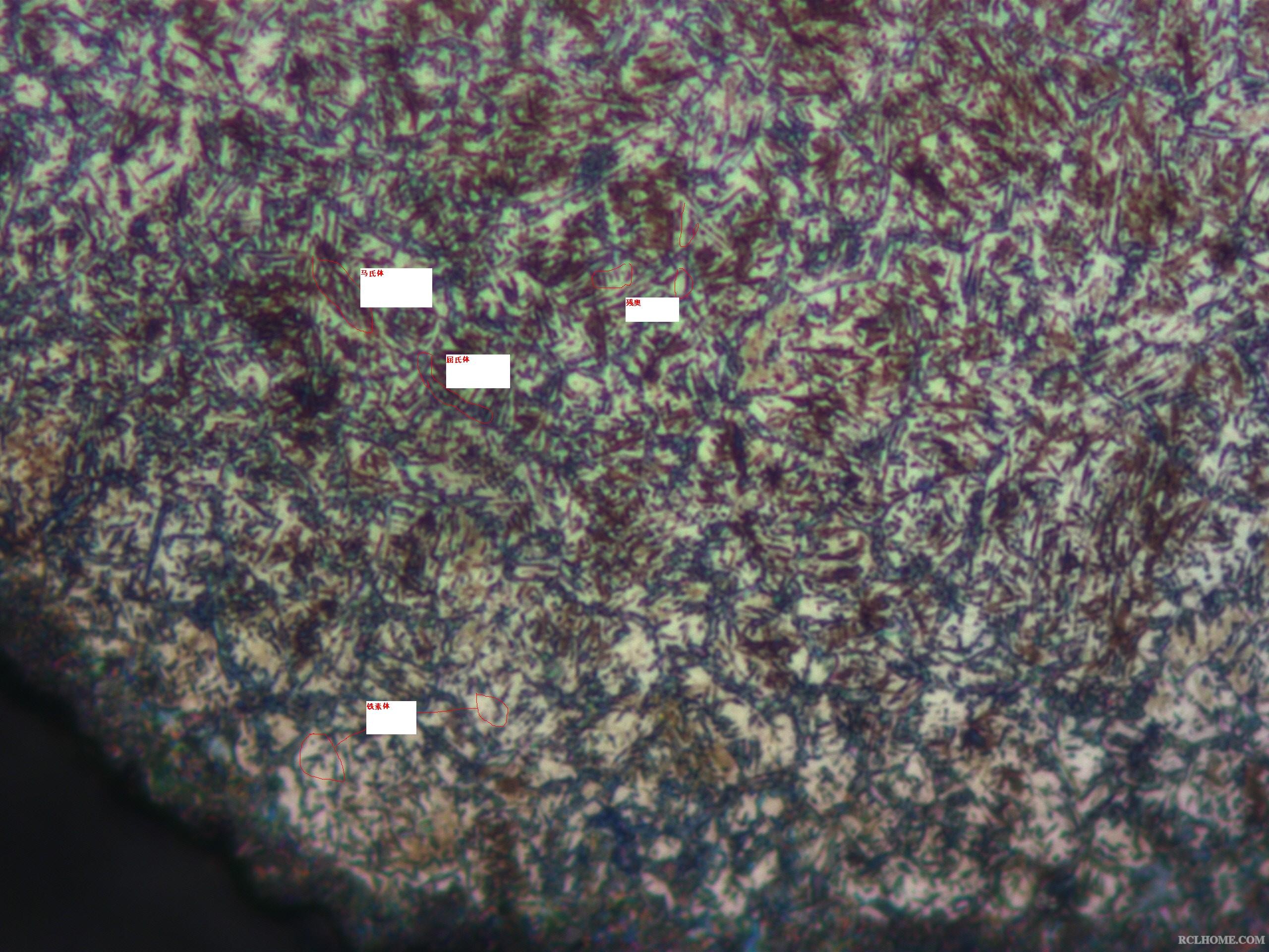

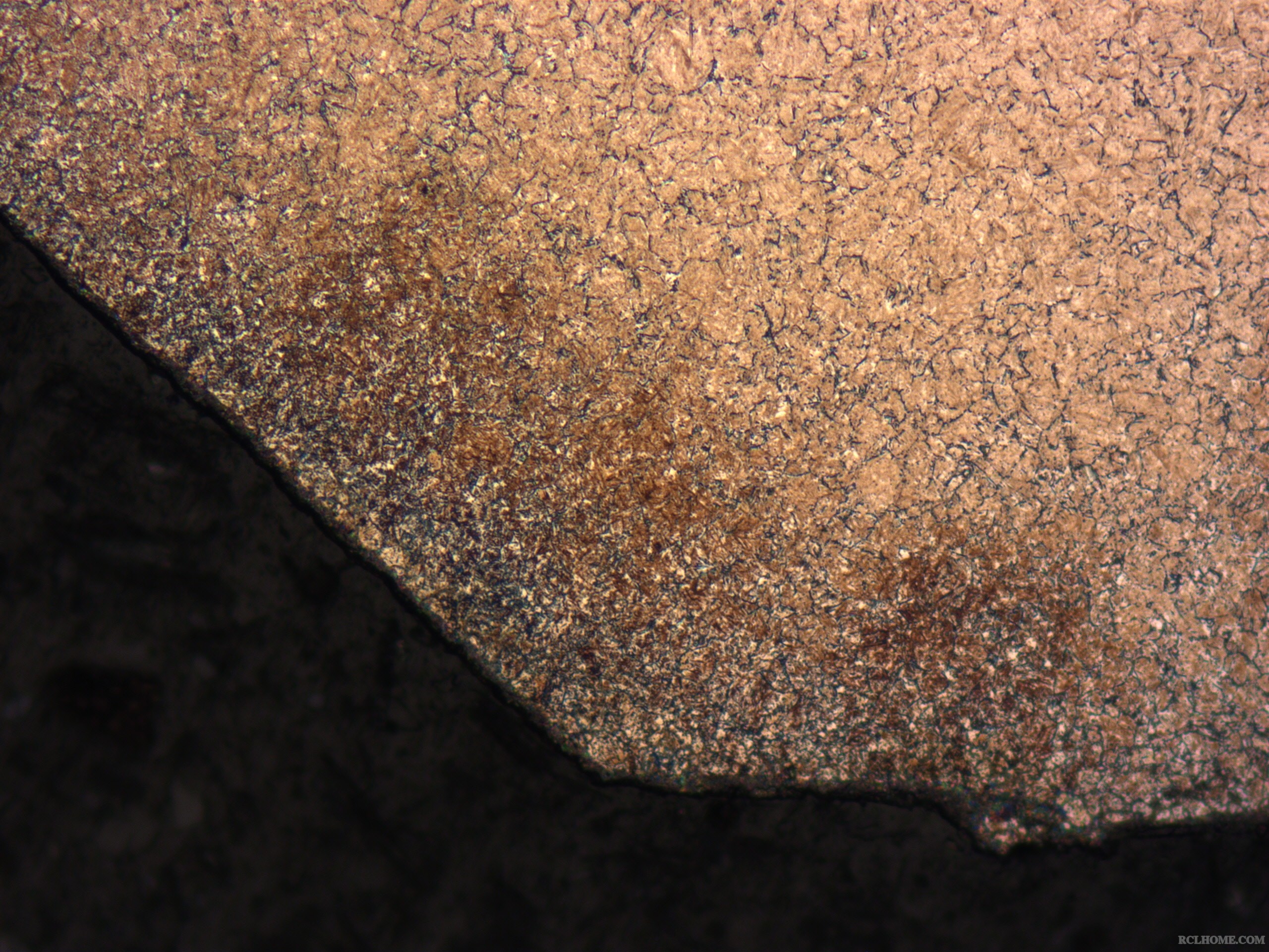

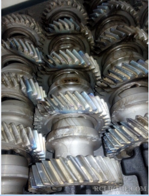

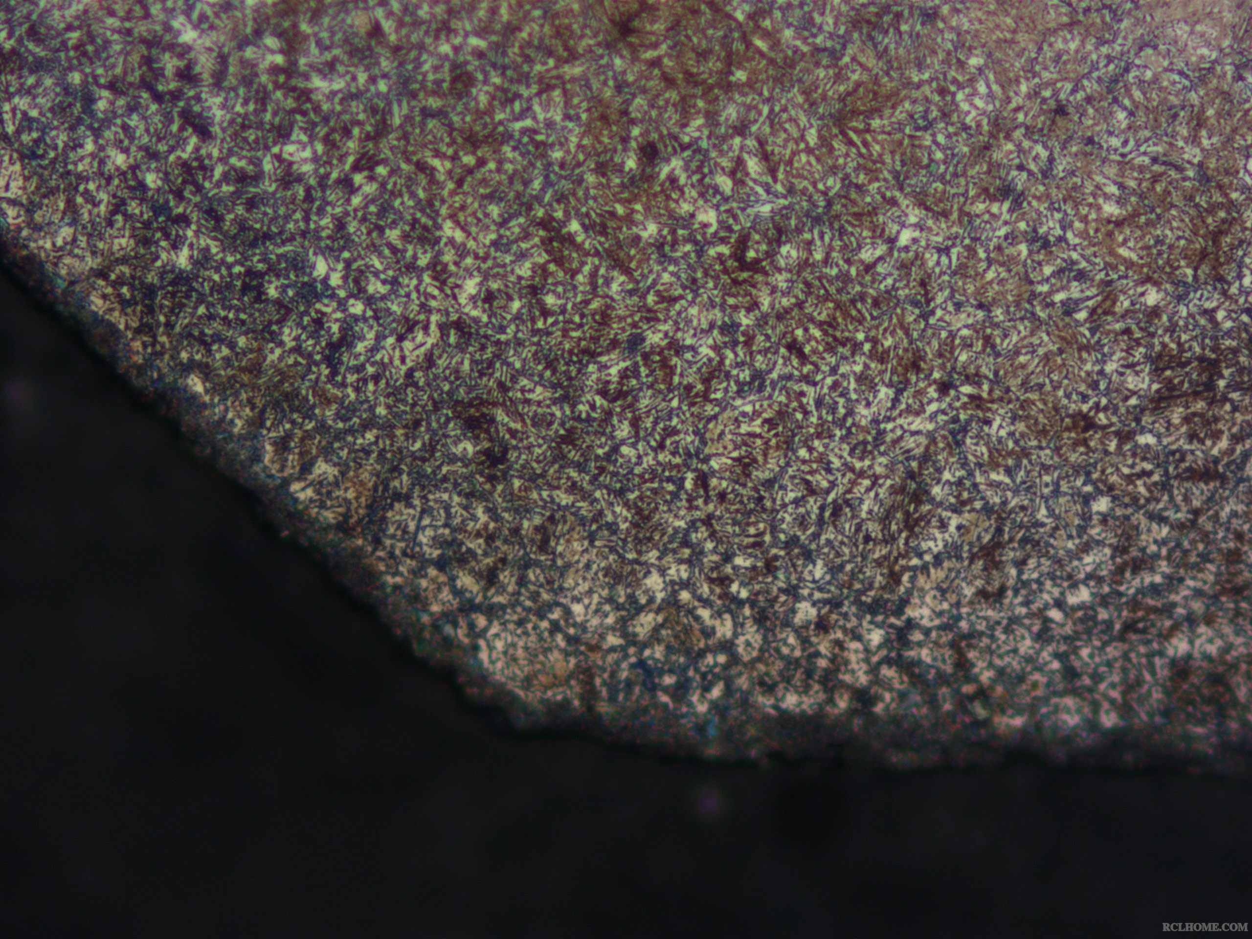

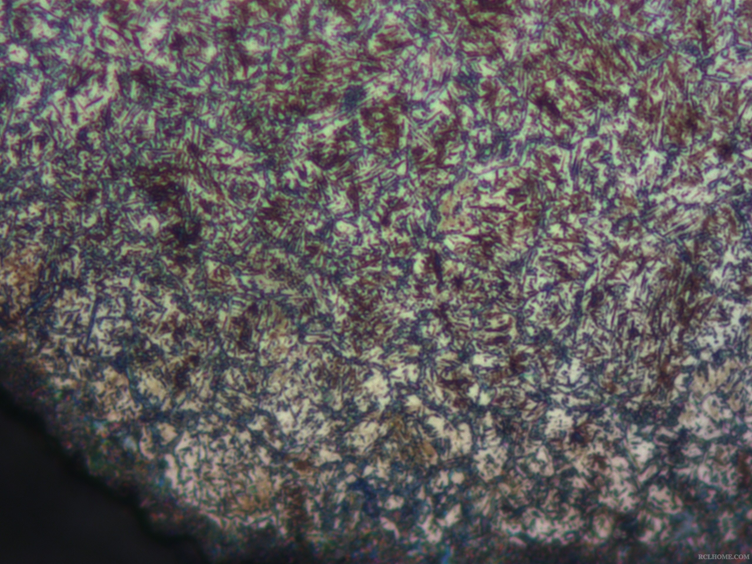

变速箱小齿轮,碳氮共渗,一炉产品中,最上面一层齿轮的最上面几个齿发生了氧化,变蓝。淬火清洗回火后发现的,下面的检测表面硬度710HV,有效硬化层0.65,氧化色部位的齿表面硬度550HV,有效硬化层0.4
初步分析油位太低。
各位大神看看表面0.05mm以内组织,本人感觉蒙蒙的,根据硬度与金相判断:残奥+细小颗粒状碳化物+马氏体+屈氏体+……(各位前辈给补充)
齿顶200x,氧化色最严重部位
齿顶200x,氧化色最严重部位
齿顶500x
齿顶500x
齿顶1000x
齿顶1000x

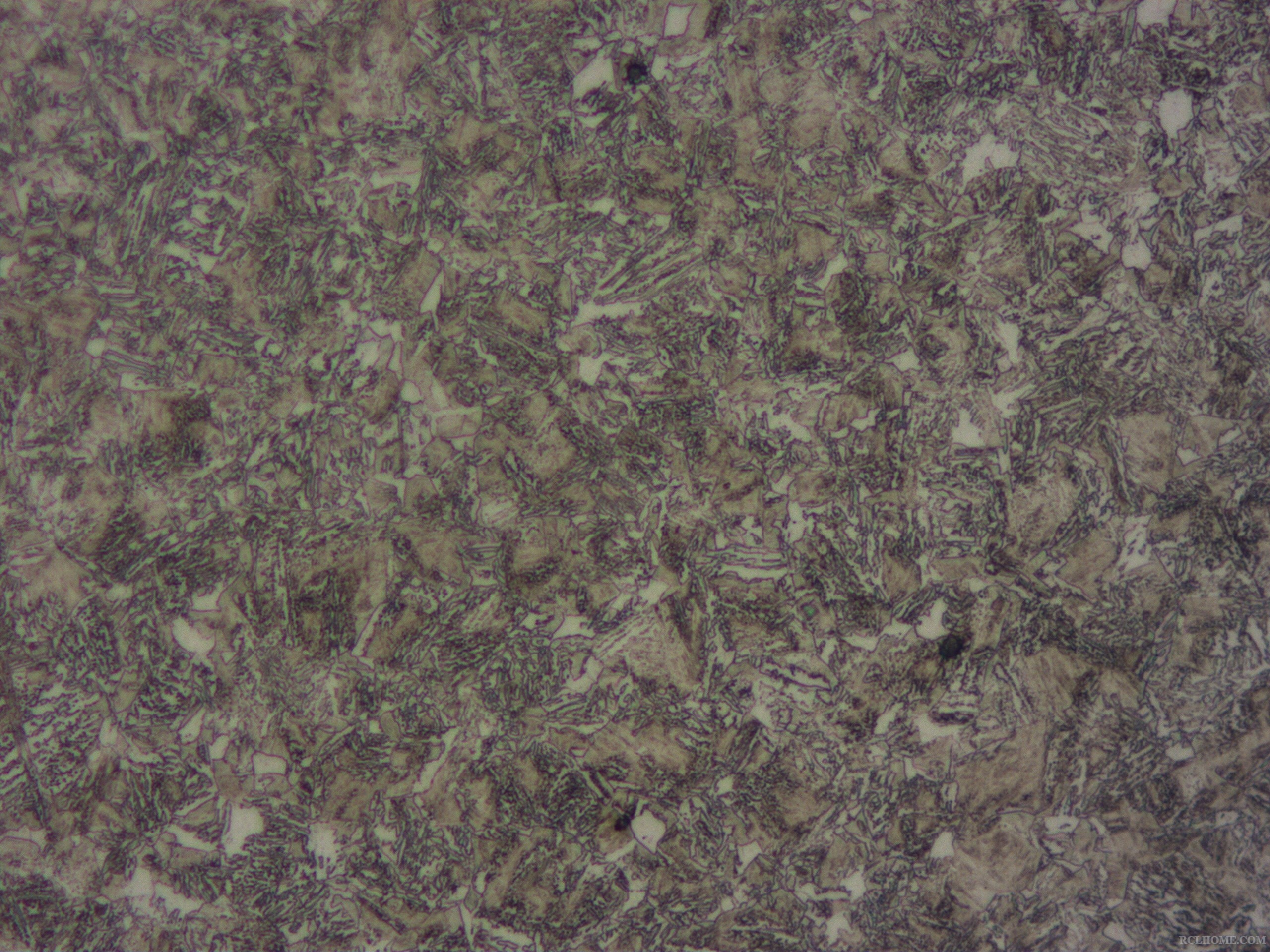

齿心部500x
齿心部500x

冷却不良,心部铁素体也不正常

心部 铁素体不正常?怎么不正常呢?
心部:先析出铁素体,粒贝,回火马氏体

这么小的齿轮应该是低碳马氏体,有这么多铁素体这么正常呢?

油位过低的可能性非常大,检查实际油位吧。
发表于 2014-12-11 17:11:56 | 显示全部楼层
应该是油位太低,所以造成最上面一层齿轮的最上面几个齿发生了氧化,变蓝(冷却不足)。

严工,给分析下第三幅图的组织呗,1000x,齿顶部位

恩,是的。前辈把齿顶表面组织给讲解下咯,第三幅图,看了懵懵的,感觉好复杂的样子,

怎么造成的不是重点,我最开始就写了油位低,重点是组织

上面指出的铁素体我觉得不是,过共析钢,没脱碳倾向

哪有没有可能是先共析铁素体呢?

产品从后室拉到前室,大量高温的气体充斥前室,前室炉压迅速上升,排气口打开,排出大量热的气体,产品降入油池后,前室温度迅速下降,造成前室压力也下降,这就是前室出现负压的根本原因,在这种情况下,炉子密封稍有问题,或者排气口盖板上有点积碳,都会引起少量空气倒灌。如果进入空气量大,足以引起爆炸,如果密封没有那么差,进入的空气量小,不能造成爆炸,但是也足以造成此时没有被油浸没的零件氧化啊,这虽然不能说必然,但是可能性也绝对不会低的。

杨工,我这设备用了五六年了,淬火室密封性确实也不够好,而淬火时候出出现短暂负压。前两天出现爆炸(出料的时候),炉门刚刚关上,都被震开了点点,后面才慢慢合上的。今天刚去别的厂看了,做齿轮同步器的,多用炉渗碳退火出料后表面颜色确实很好,出来的与进去的基本一样。
