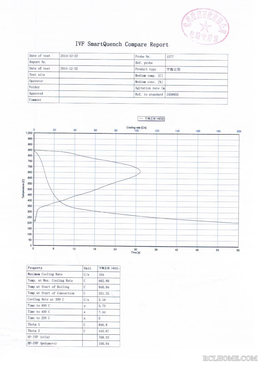

 楼主| 发表于 2014-12-22 15:48:35 | 显示全部楼层
宁海正信 002.jpg 大家看看这个油做齿轮冷却特性如何?
发表于 2014-12-22 18:25:36 | 显示全部楼层
正信热处理 发表于 2014-12-22 15:48
大家看看这个油做齿轮冷却特性如何?
104的最大冷速,有点类似于快速淬火油了,对于较大模数的齿轮类冷却适合,入股小模数产品不适合!
