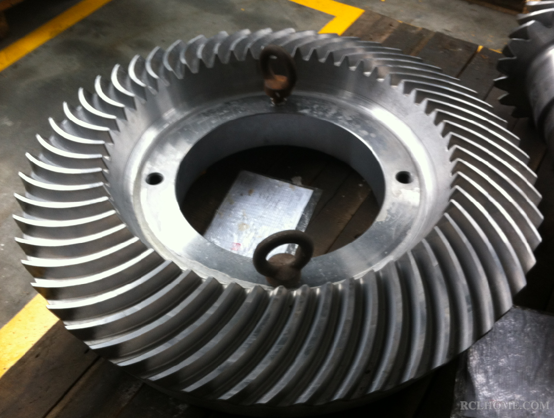

          如题,看截图

看来很大,做工复杂,很值钱哦。我估计10万左右。
发表于 2014-12-18 18:43:24 | 显示全部楼层
5W可以拿下不??

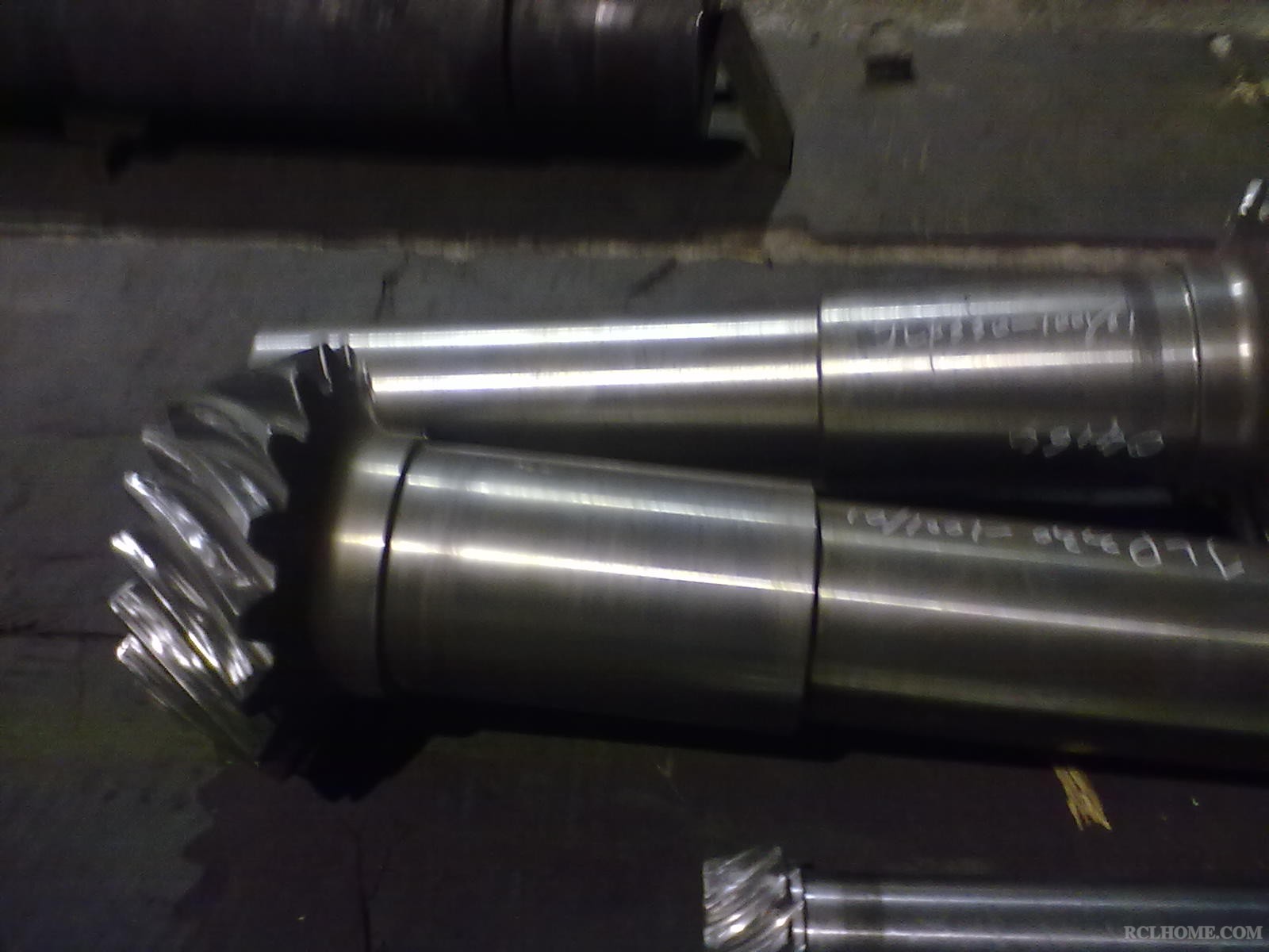

锥齿轮,以前干过,不知道前辈这是什么材料,多大尺寸?,跟后面那锥齿轮轴应该是配套的吧!几万块钱应该可以拿下,猜一下,是不是17grnimo6的材料,层深应该是2.35到3.55之间!瞎猜的!

17CrNiMo6 一吨大约五六万块钱。不知道这个什么规格呢

17CrNiMo6最多1.7万一吨,这个产品就是400左右,一套也至多8千(量产,不是试验)。

同意此报价!

5W可以乘以10

        照片看不出真实的几何尺寸,所以难以估价哦

A4(或A3)的纸张在那放着。估价估价,不要求精准。
发表于 2014-12-19 11:29:55 | 显示全部楼层
贵在了“螺旋伞齿”,小件也不便宜的

以前对产品价格不敏感。螺旋伞齿轮机加工的师傅加工工时乘以4倍,加上工程师定工时套标准工时取上限。公司政策倾斜。
但普通齿轮价位30-70元不等。

除去材料不算,光机械加工费也不会便宜,加工这种齿形的设备得多少钱呀?就算是量产,设备小时折旧*所用工时得到的数值相比普通设备也是相当可观的呀

看吊钩,也难推算
看黄色的油漆线,那个应该是标准的宽度

这东西有时也看用在什么上,如果用在航天飞机上,那几十万几百万也是可能,如果用在拖拉机上,几百块钱也是能搞定的!

哈哈没想到我猜的最接近,我看着不小,中间那份文件应该是A4纸,估算原料重约5000KG,按20CrMnTi价格算约4万。加上加工费什么的,10万差不多啊,即使4521材料也就20万拿下,50万有点贵了。

这个实际重量您可估高了,主要是附加值很高

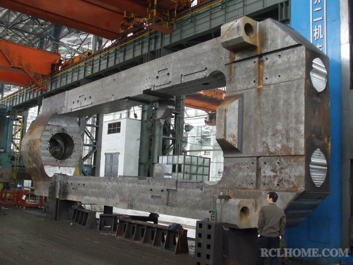

大家对估价很感兴趣啊,看看这个件,卖废铁多少钱?
          估计在25T左右,废铁现在很便宜的,估计1200.00元/T左右,估计可变现30000.00元

我主要考虑了加工掉的部分,可能还是没看实物无法判断大小,但这附加费用还真不便宜啊,应该贵在设备以及刀模具上

       是啊,确实是精、大、稀设备才能做出来,这是央企的产品

25吨  确实是个大家伙
渗碳处理吗?多大的炉子做?
         我看这个家伙应该是油压机的龙门架

      我也不晓得,是在一家央企的车间里抓拍的,按现在的状态,1T左右吧

我猜有100吨以上

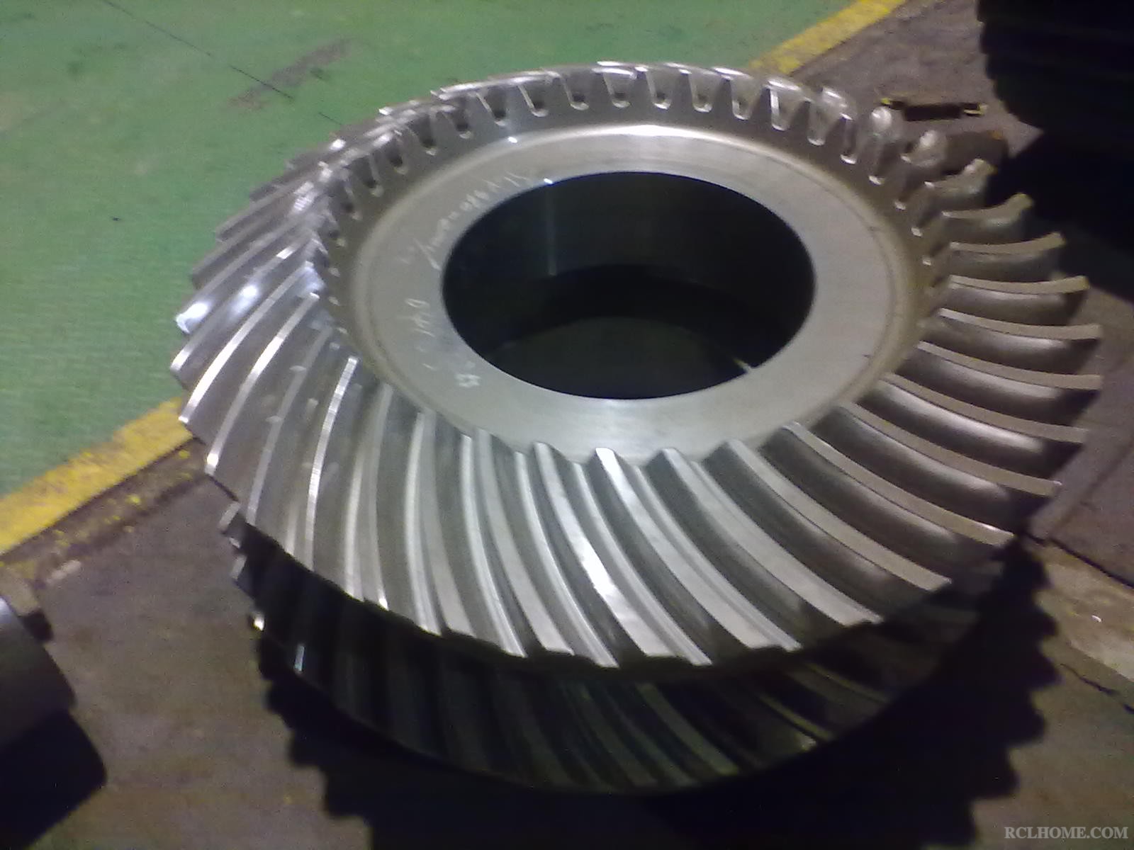

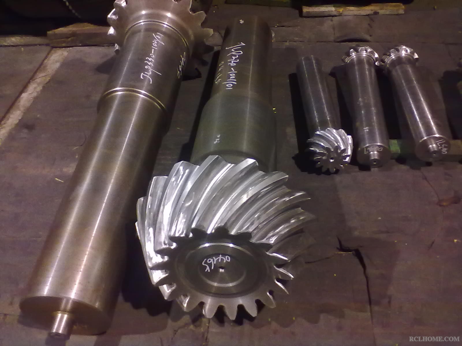

是否跟前辈那产品一样啊,这是一外协厂家的产品,17grnimo6的材料.外圆直径在1000mm左右,具体不知是什么产品上的!反正这是一套的.

第二幅图的那个螺伞齿重量?

发表于 2014-12-21 13:09:25 | 显示全部楼层
孤鸿踏雪 发表于 2014-12-21 08:53
第二幅图的那个螺伞齿重量?
没看票据,目测估计应该是在500公斤左右的样子吧!
        它的最大尺寸应该在Ф1100×230左右吧?

嗯,这个有大的有小的,大的应该跟您说的差不多!

这家伙是轧机,上次在龚工单位看到有好几个在做的...
