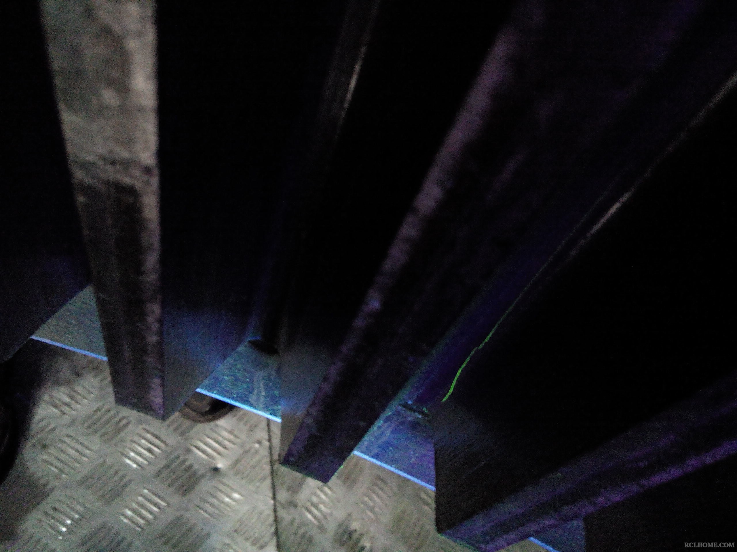

        回转支承齿淬后(中频淬火,单齿淬,材质42CrMo)进行磁粉探伤发现齿根部出现轴向裂纹,请问此现象
是什么原因造成(是材料问题还是淬火工艺问题)

开裂比例有多少?
发表于 2015-1-14 15:53:46 | 显示全部楼层
看似淬火裂纹!根部尖角效应引起的!
发表于 2015-1-14 20:10:44 | 显示全部楼层
感应器引起的。。。。。。。。。。。。
发表于 2015-1-15 07:52:51 | 显示全部楼层
龟山淬火 发表于 2015-1-14 20:10
感应器引起的。。。。。。。。。。。。
根源问题!!!!!!!!!!!!!!!1
签到天数: 1008 天
1243
5739
5739
发表于 2015-1-15 15:03:20 | 显示全部楼层
是唝淬还是埋油淬?如是唝淬,淬火液的浓度是多少?
签到天数: 29 天
285
285
发表于 2016-7-2 15:00:59 | 显示全部楼层
根部温度过高,应力集中到齿根部,你可以把根部喷水小点,堵塞两个水眼。
