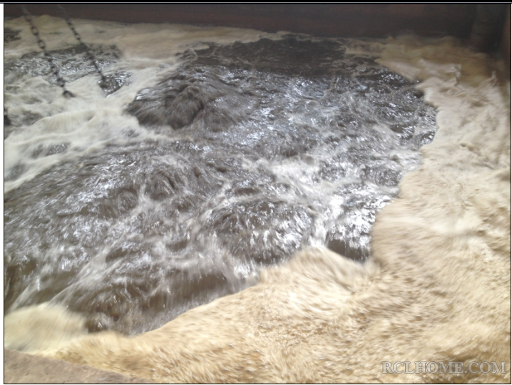

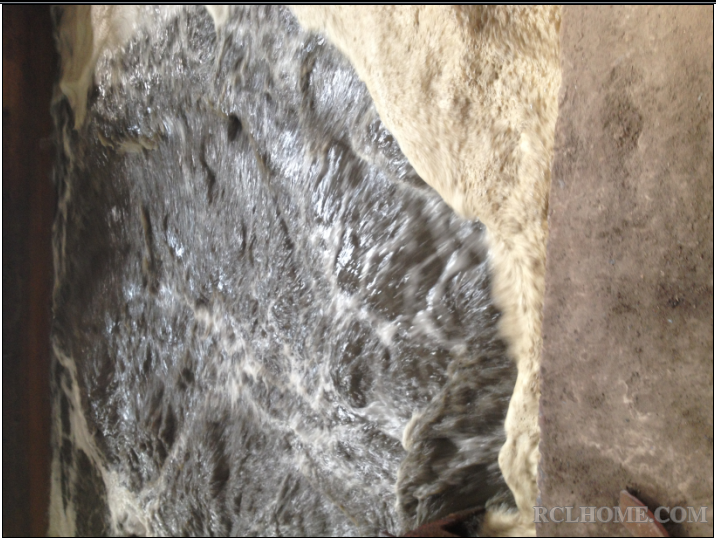

 楼主| 发表于 2015-1-21 09:01:40 | 显示全部楼层
这一张是发黑发臭超过半年以上的---PAG

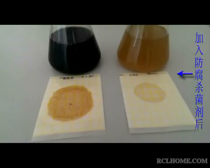

 楼主| 发表于 2015-1-21 09:05:51 | 显示全部楼层
这是加入杀菌剂,防腐剂后半小时的效果图

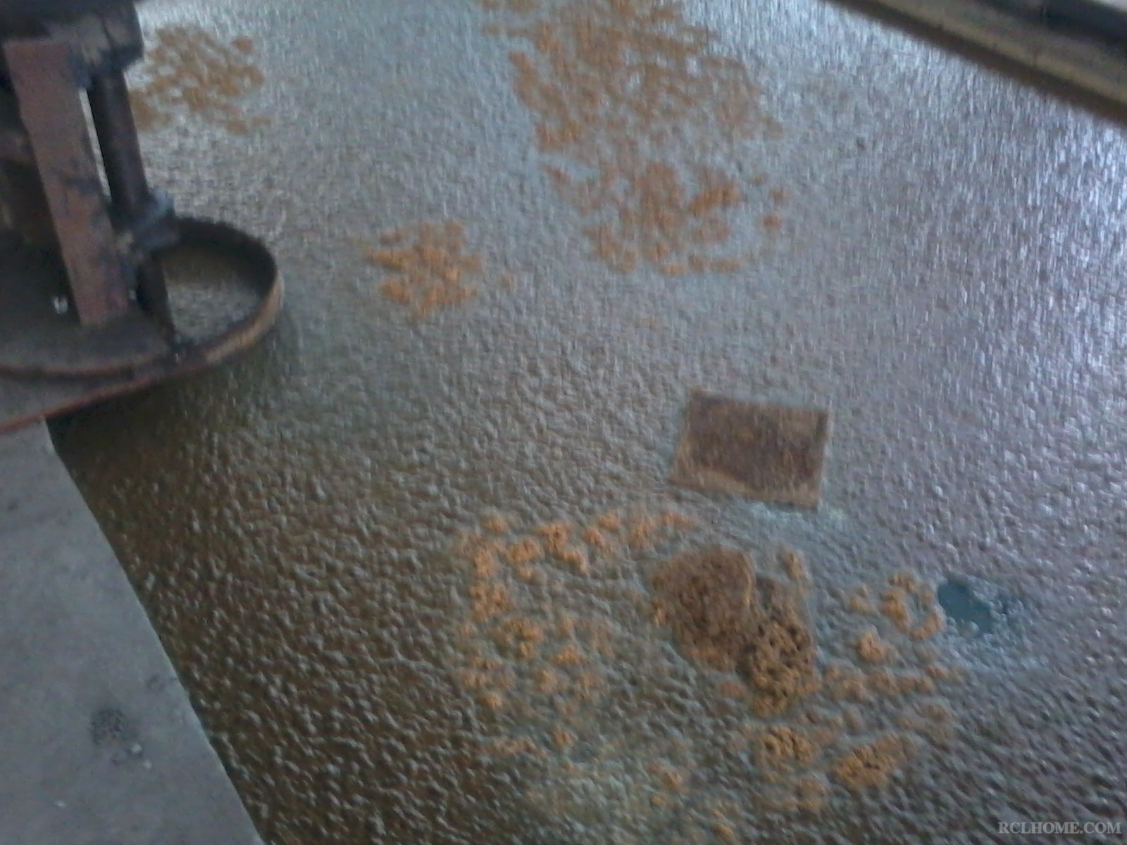

 楼主| 发表于 2015-1-21 09:06:44 | 显示全部楼层
这是1小时后的效果图

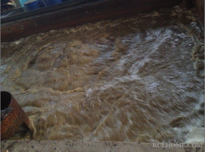

 楼主| 发表于 2015-1-21 09:07:38 | 显示全部楼层
这是2-3小时候的效果图,

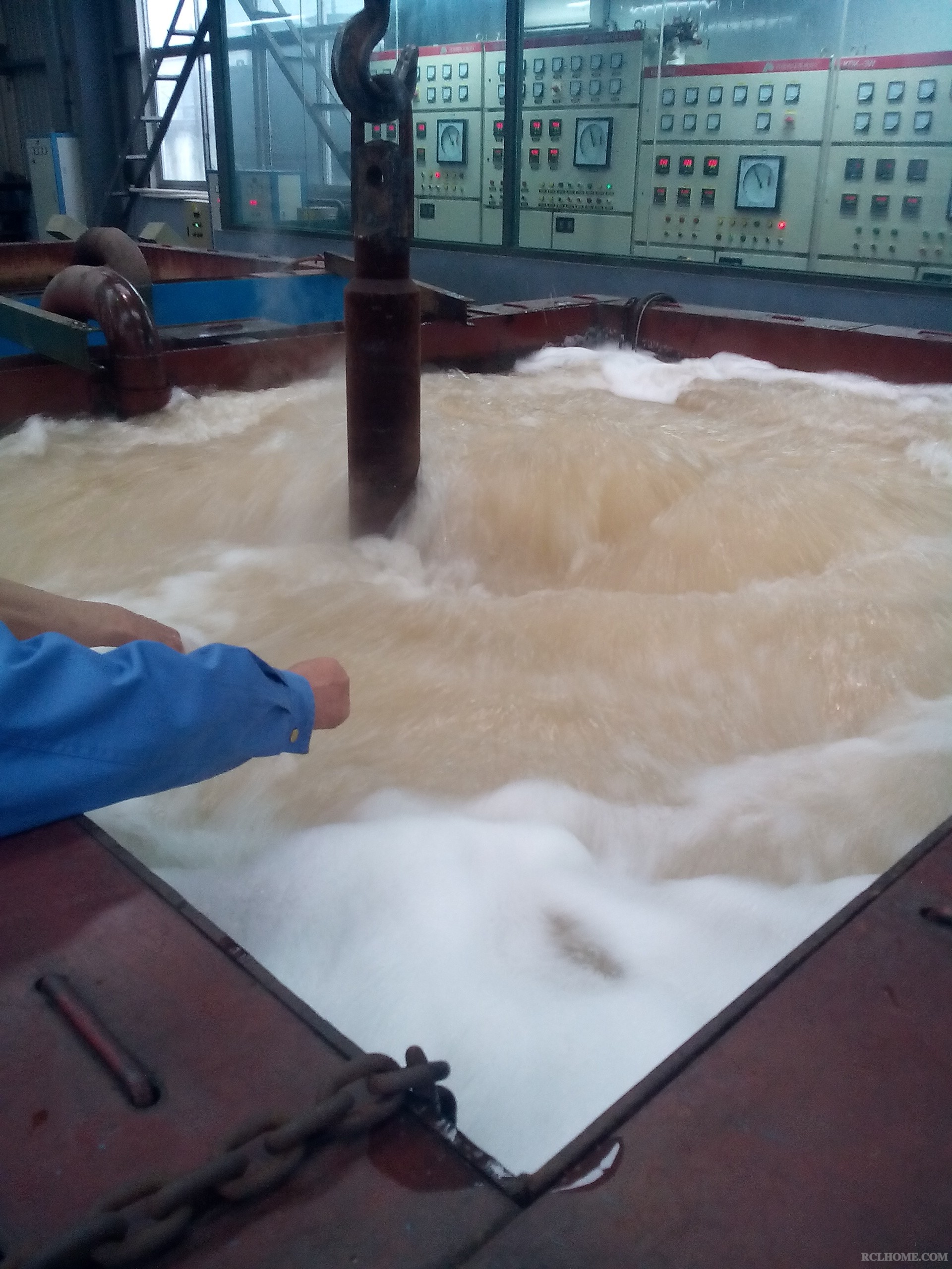

发表于 2015-2-25 11:54:21 | 显示全部楼层
不错。用了多久,什么品牌的哦
都是有机的各厂家质量也是有差别的。。无机的是从根本解决问题的,所以使用稳定性是有机的不能比的。
大师年过好了吧。上班第一天了
◆新一代无机淬火介质及其应用◆←←←
发表于 2015-2-27 12:22:22 | 显示全部楼层
钢铁医生 发表于 2015-2-25 11:54
不错。用了多久,什么品牌的哦
都是有机的各厂家质量也是有差别的。。无机的是从根本解决问题的,所以使 ...
普通品牌,用了足四年了。
医生新年好!

发表于 2015-3-1 19:26:41 | 显示全部楼层
silence 发表于 2015-2-28 17:22
看沈工这现场,希望沈工多交流使用心得!
好象也没有特别的体会
发表于 2015-3-1 19:27:34 | 显示全部楼层
meryfain 发表于 2015-2-28 18:50
这就是那个高出低进的水槽?
是的,我们四个冷却槽都是一样的。
