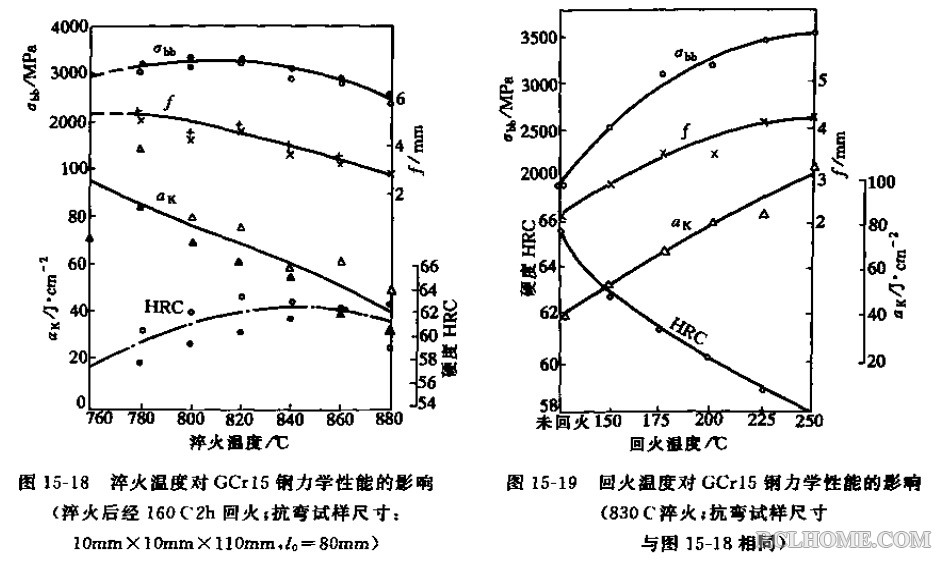

3.求助一份GCr15材料温度-硬度曲线图,不知之家上有没有··

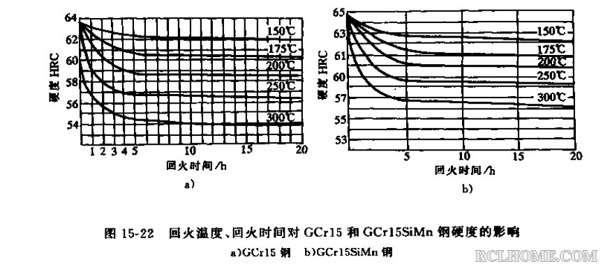

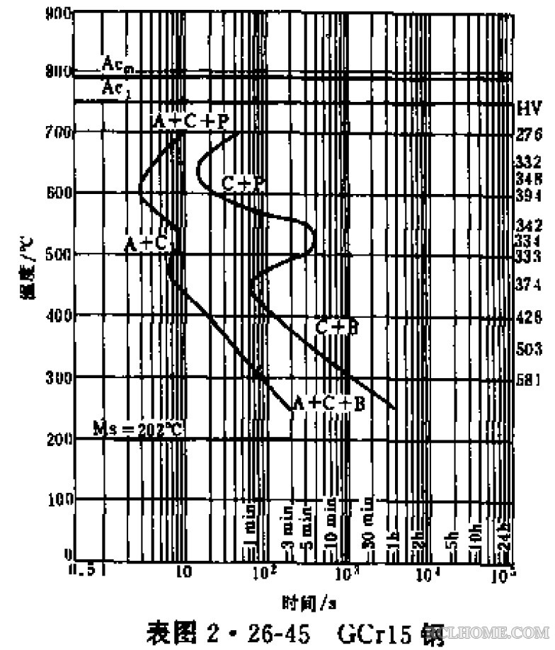

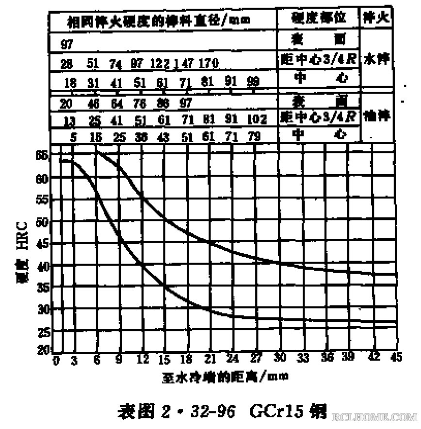

找到的几个曲线不知对楼主有没有用。

hongqk 发表于 2015-1-26 19:09
找到的几个曲线不知对楼主有没有用。
怎么看怎么这么眼熟哇···
