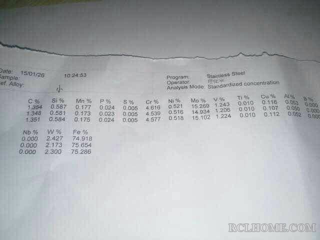

1.jpg    这是什么材质呀?没查到对应的牌号

会不会是铸钢?

这个含量不像是,据说是奥地利的什么刀具钢,我也没有资料可查

刀具,磨具类钢没错的     可以推测一下工艺,性能

这是一个网友咨询的,具体如何使用我也不清楚,从成分来看与高速钢类似吧?

可能是新研制的高速钢。看了很多标准。没有Mo含量这么高的。

楼主有没有材料外观的照片?
Mo的含量高到不可思议。冷作模具钢里,2个点的含量已经是很高了。Mo是那么的贵 ...
没有别的信息了。
两个Mo顶一个W的设计概念也许在这里也有考虑吧。
