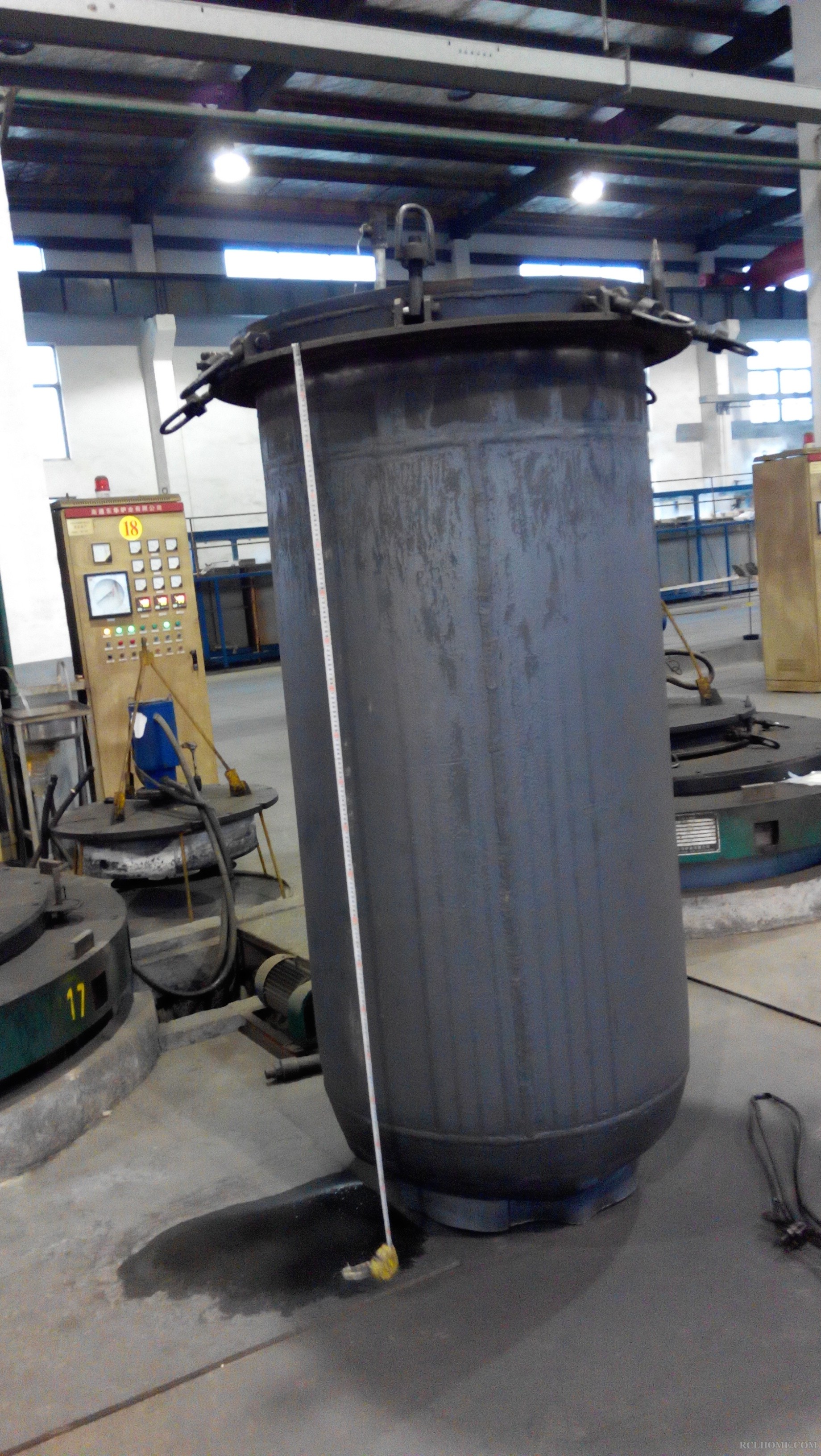

最近发现,我们的井式炉马弗,鼓大肚子了{:soso_e127:}

这个是正常的马弗,烧久了中下段会鼓起
这个是正常的马弗,烧久了中下段会鼓起

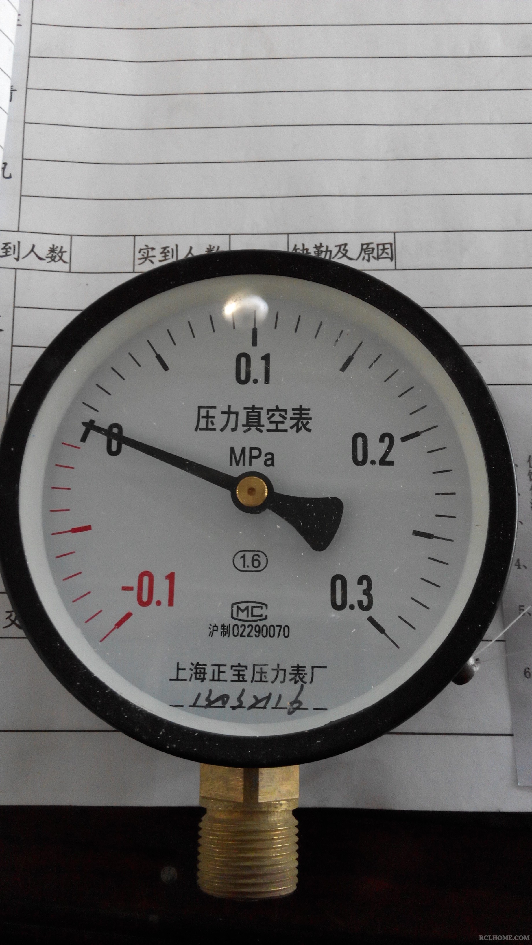

这个描述里的压力单位用得很混乱,这世界上有0MPa这样的压力状态吗?什么意思?是说的常温下一个大气压?
还有,这个照片里的马弗,没有看到鼓肚子的现象啊?

 楼主| 发表于 2015-2-12 16:23:36 | 显示全部楼层
我也搞不懂哎,压力真空表上就这样显示的

发表于 2015-2-12 16:24:07 | 显示全部楼层
看那个表。0MPa应该是相对值吧。炉内压力与外界压力比较。

发表于 2015-2-12 16:31:04 | 显示全部楼层
看明白了,是相对压力表,那个表上的读数是实际压力值减去一个大气压后的值,所以0意味着就是1个大气压的真实压力。

我查问过厂家了,说马弗罐睡1Cr18Ni9Ti做的,这个材料做的马弗罐,怎么样才能避免鼓大肚子呢?
发表于 2015-2-13 08:54:13 | 显示全部楼层
xiaojian 发表于 2015-2-13 08:22
我查问过厂家了,说马弗罐睡1Cr18Ni9Ti做的,这个材料做的马弗罐,怎么样才能避免鼓大肚子呢? ...
关键要搞清楚炉内对你产品的影响,解决办法可以从两个方面考虑:
1、产品质量与炉内无关,则减低炉压,最好将炉压控制在微正压即可。
2、产品质量与炉内有关,而且必须维持这个压力,就从炉罐材料、结构等方向想办法。从你的图片来看,是焊接的炉罐,可以考虑鼓肚子的地方焊加强筋。

发表于 2015-2-13 13:34:56 | 显示全部楼层
应该是在高温下材料强度下降,受压出现塑性变形,产生鼓包。
一、查看有没有导致过高温度的因素
二、成本比较高,更换材料,310s
0.06Mpa的压力对1Cr18Ni9Ti材料来说造成鼓包的影响微乎其微,主要还是从温度超标方面考虑,查看有没有造成马弗温度过高的因素。

700多少?这个是关键,一般这种材料700℃是其长期使用的上限温度,如果高于700又长期使用变形是肯定的了,有内压所以就产生鼓包了,即便没有内压,时间长也会产生其他变形。鼓包产生在下部应该是下部的加热功率大于上部的

井试炉的炉罐,用久了,中下部都有鼓起!与通氮气的压力无很大关系!炉罐中下部靠近加热电阻丝,受重力的影响,炉罐就鼓起了!

   1,炉罐内的压力 (压强) 表示形式有两种,一种是相对压力,即以大气压为基点 (0),高于大气压用 ‘+’ ,低于大气压为 ‘-’ ,真空状态为   -0.1MPa;另一种是绝对压力,以真空状态为基点 (0) ,非真空状态直接用压力值表示,大气压为 0.1MPa。
   2,你们使用的是相对压力表,是前者。而从选用的仪表量程看,并不合适,应当选择  ‘-0.1-0-+0.06MPa ’  量程的仪表更为妥当,因为仪表量程越大,误差越大,指示精度越低。
   3,1Cr18Ni9T这一类钢在高温下使用,设计者必须考虑钢的蠕变极限问题,然后按照确定的工作温度和可能承受的负荷(应力)以及设计寿命来选择钢板的厚度。也就是说必须经过一系列计算来确定炉罐钢板的厚度 (!)。显然,如果炉罐材料厚度不够,在800℃的高温下,经不起长时间那么高和(或)那么低的压力和反复变压的考验,也就是发生了相当剧烈的蠕变。鼓起来,或者瘪下去,都是该发生的 ‘正常’ 现象,只是使用寿命期长短而已。
