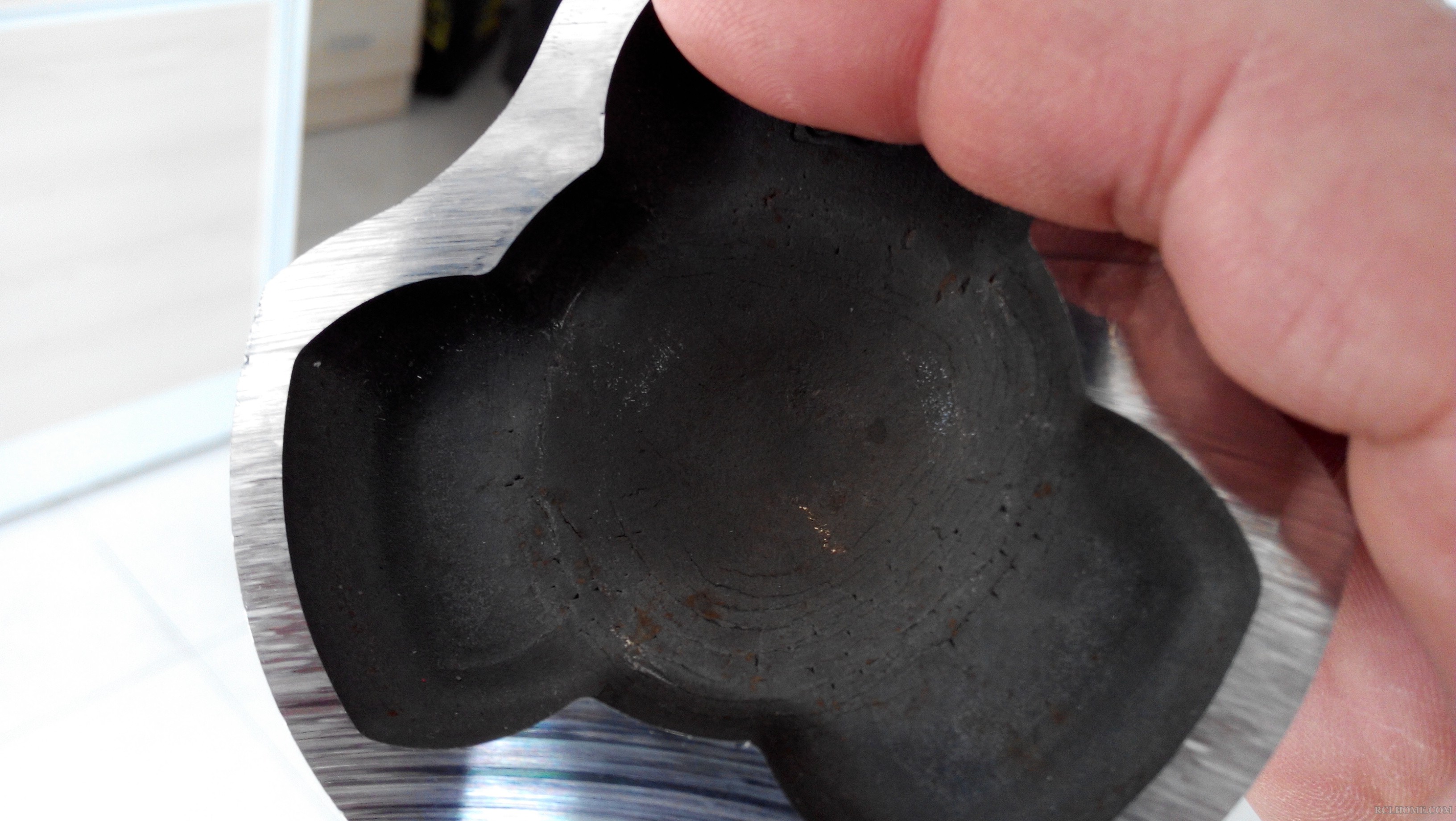

发表于 2015-2-15 14:11:40 | 显示全部楼层 |阅读模式
直接上图,大家帮忙分析下

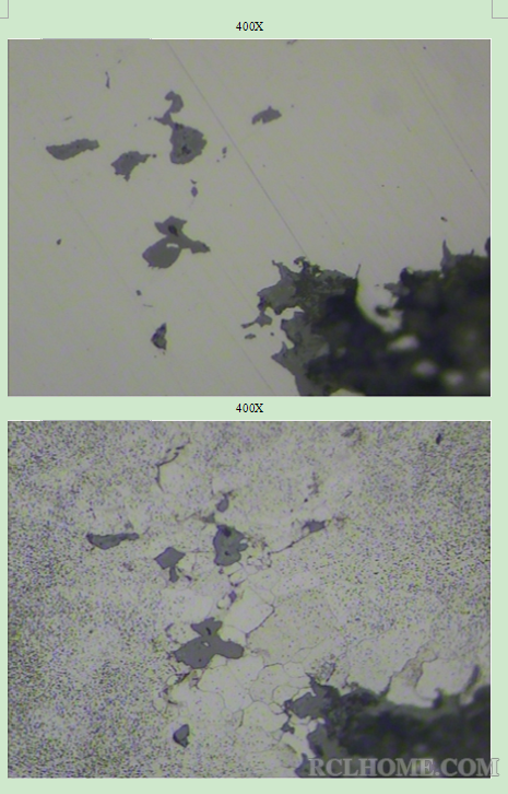

 楼主| 发表于 2015-2-15 14:21:07 | 显示全部楼层
滑套温锻工艺:840℃,正挤→墩粗→反挤。几千只里面就十几只开裂了。
另附金相图片
裂纹附近有明显脱碳
裂纹附近有明显脱碳
发表于 2015-2-15 15:59:56 | 显示全部楼层
加热时间不够,
发表于 2015-2-15 21:04:55 | 显示全部楼层
也许是开始的几件,冷模的问题。

发表于 2015-2-16 16:46:18 | 显示全部楼层
什么材料制作的?在哪道工序开裂的?锻后冷却方式?

 楼主| 发表于 2015-2-16 16:55:48 | 显示全部楼层
55#,怀疑是在温锻的反挤开裂的,反挤后进680℃控温炉冷却的

发表于 2015-2-17 16:16:23 | 显示全部楼层
这可能是个别件终锻温度太低了吧?或者内部有渣子等。
