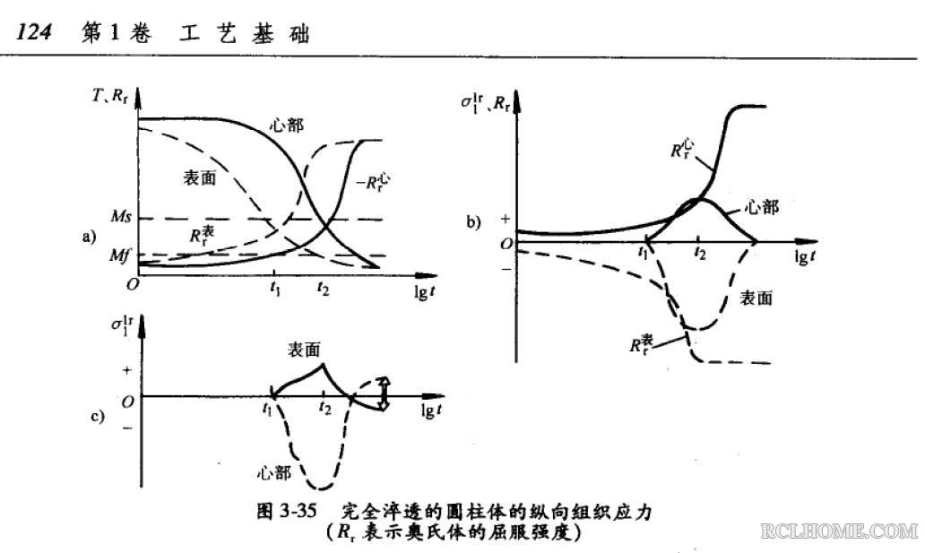

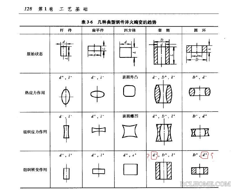

签到天数: 2614 天
298
7163
37032
发表于 2015-3-5 09:15:49 | 显示全部楼层
浩然天地 发表于 2015-3-5 08:52
最近一直在思考热处理过程导致的畸变及其原因,因此,查了一些资料。
这三个概念我从两本手册上都有看见 ...
不知是你是看的哪本书?
热处理手册第一卷P128页如下:
你那个《体积效应》在手册里《组织转变》

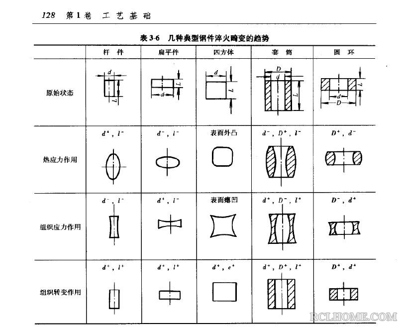

发表于 2015-3-5 09:28:58 | 显示全部楼层
aaron01 发表于 2015-3-4 17:56
零件在进行淬火时有两种不同的内应力,热应力和相变应力。
工件在冷却过程中,由于表层和心部的冷却速度和 ...

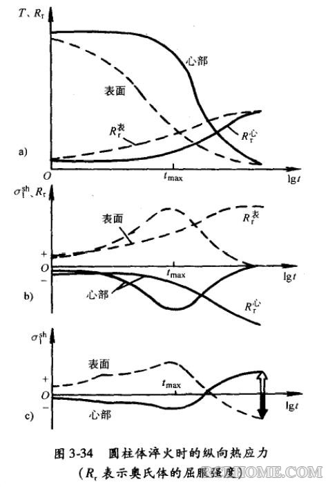

铁匠来得正好!我正好有问题要请教,下图似懂非懂,铁匠能否详细讲解讲解?横坐标,纵坐标,实线,虚线分别代表什么?
热应力
组织应力

签到天数: 2614 天
298
7163
37032

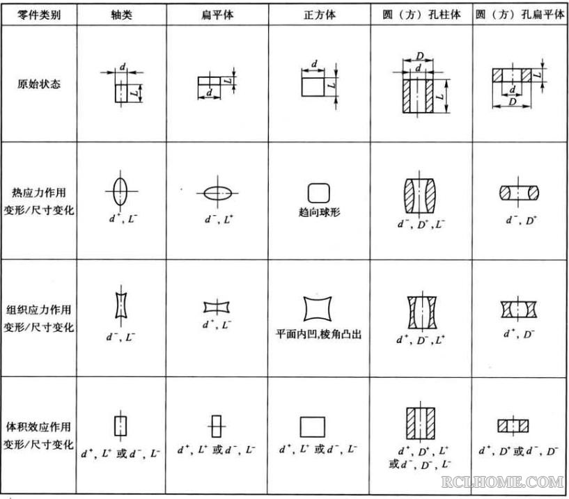

发表于 2015-3-5 11:37:31 | 显示全部楼层
又细看了一下此图与热处理手册的资料。还是有很大的区别。
最右下角两种资料表述文字不一样,一个是体积效应,一个是组织转变,一个是圆(方)孔柱体,圆(方)孔扁体,一个是套筒,圆环。这都无所谓,表述文字的差异。
关键的问题是内容完全不一样啊。你的资料是说体积效应作用圆(方)孔柱体外圆,内圆,高度可能都增大或都减小。而手册上说这三个值都增大!
我觉得手册上的资料更可信。
然而我还要质疑一点:是外圆外径,内孔内径,高度都增大吗?我觉得外圆增大,高度增大,内孔缩小更靠谱!
抽象成数学模型,这个实体体积要变大,应该外圆增大,内孔缩小吧。实际经验也是大多数是这样,比如齿轮件外圆公法线,M值通常普遍增大,内孔普通缩小。

 楼主| 发表于 2015-3-5 11:40:18 | 显示全部楼层
最右下角两种资料表述文字不一样,一个是体积 ...
我的图来自《航空制造工程手册  热处理》 清晰版,可信了吧?

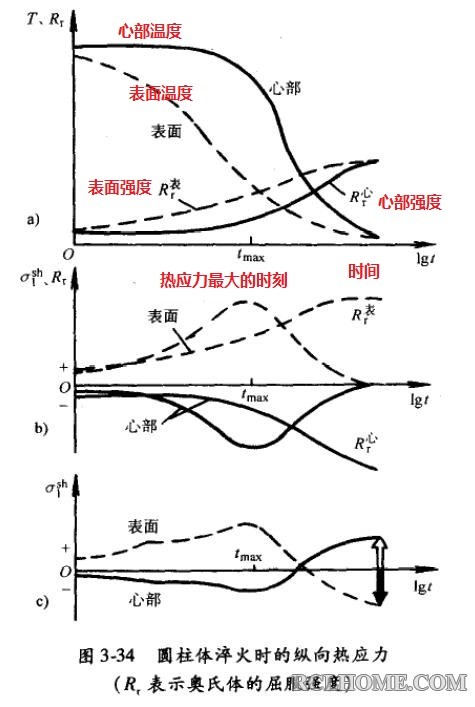

发表于 2015-3-5 12:03:03 | 显示全部楼层
wanggong 发表于 2015-3-5 09:28
铁匠来得正好!我正好有问题要请教,下图似懂非懂,铁匠能否详细讲解讲解?横坐标,纵坐标,实线,虚线分 ...
看看我做的标注,热应力随时间变化图,看明白了图a),其他应该都可以理解了。
wanggong + 20 感谢解答!

发表于 2015-3-5 14:09:27 | 显示全部楼层
     您利用该图想说明什么概念?该图只是几种典型工件在热应力和组织应力作用下的变形规律,给人的概念是形状和尺寸变化,体现不出体积的概念。
      所谓“体积效应”,可否理解为由于体积变化带来的对应的某种变化。例如,通常说某种材料具有某种强度,但由于尺寸效应,会使实际强度降低……。这里的“尺寸效应”所对应的是“强度值”。但楼主没明确“体积效应”对应的是什么。

发表于 2015-3-5 14:19:31 | 显示全部楼层
qibao9891 发表于 2015-3-5 13:36
看了那几个图,明白了。
体积效应其实就是wanggong在6楼说的。
由于转变前后的组织比重不同,体积有涨大缩 ...
体积效应的各尺寸变化方向是相同的。也就是说,同为正号或同为负号。只要表达出这种尺寸关系,就是对的。
你这句话概括得很好!我是这样理解:圆柱体三维方向实际有两个坐标就表达清楚,如果是实体,三个数值(实际上两个就够,一个数值代表一维,一个数值代表两维)同为正号或负号,按你高度概括出来的这句话来理解没有问题。现在是空心的,所以虽然外径,内径,高度是三个数值,但高度是一维,外径表示的却是二维因素,而外径,内径表示是同一维的因素。用直线,射线,线段来表达,这根线段要伸长或缩短,必然是同时往外延伸或往内收缩,或者一个外延一个内缩,只是两者的变化量不一样最终效果是变化量大的减去变化量小的??
对于外径,内径同时增加(正号)或同时减小(负号)。我还是持保留意见。

发表于 2015-3-5 16:16:55 | 显示全部楼层
qibao9891 发表于 2015-3-5 15:48
这和热膨胀道理是一样的。内径外径都增大。
想想热膨胀,就会明白。
数学上是这样的,内径外径都增大,体积也会增大。这个可以想通。
具体到物理模型热处理问题时,内表面,外表面是不是都是表面,都是外层,心部应该是内径外径的中间层。没有外径增大同时内径也增大的道理呀?我还是拐不了这个弯。
坐等铁匠和王老师评评理啦!

发表于 2015-3-5 16:22:55 | 显示全部楼层
没有理想的圆柱体或圆环的经验。带内孔的齿轮大多数是外齿公法线或M值普通增大(表现为外圆也增大)而内孔收缩,这是一种普遍现象。
内孔也有胀大的现象,那是零件结构方面的原因造成。

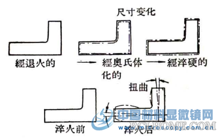

发表于 2015-3-5 16:49:39 | 显示全部楼层
       工件的变形,可分为尺寸变化与几何形状变化两种情况,前者是由于热处理中的体积变化所致,常以不均匀胀缩的形式表现出来;后者则是由于工件内部产生的应力造成的,多以扭曲、弯曲、翘曲为表现形态。尺寸或体积变化加上扭曲即为变形。附图描述了变形的两种形为特征,但实际上这两种变形形为不可能单独出现,扭曲现象会经常存在,而体积变化亦无法避免,凡淬火钢件,二者总是同时存在。
附图不清晰。来个清晰版嘀。  发表于 2015-3-6 09:15
