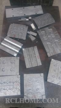

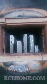

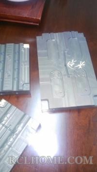

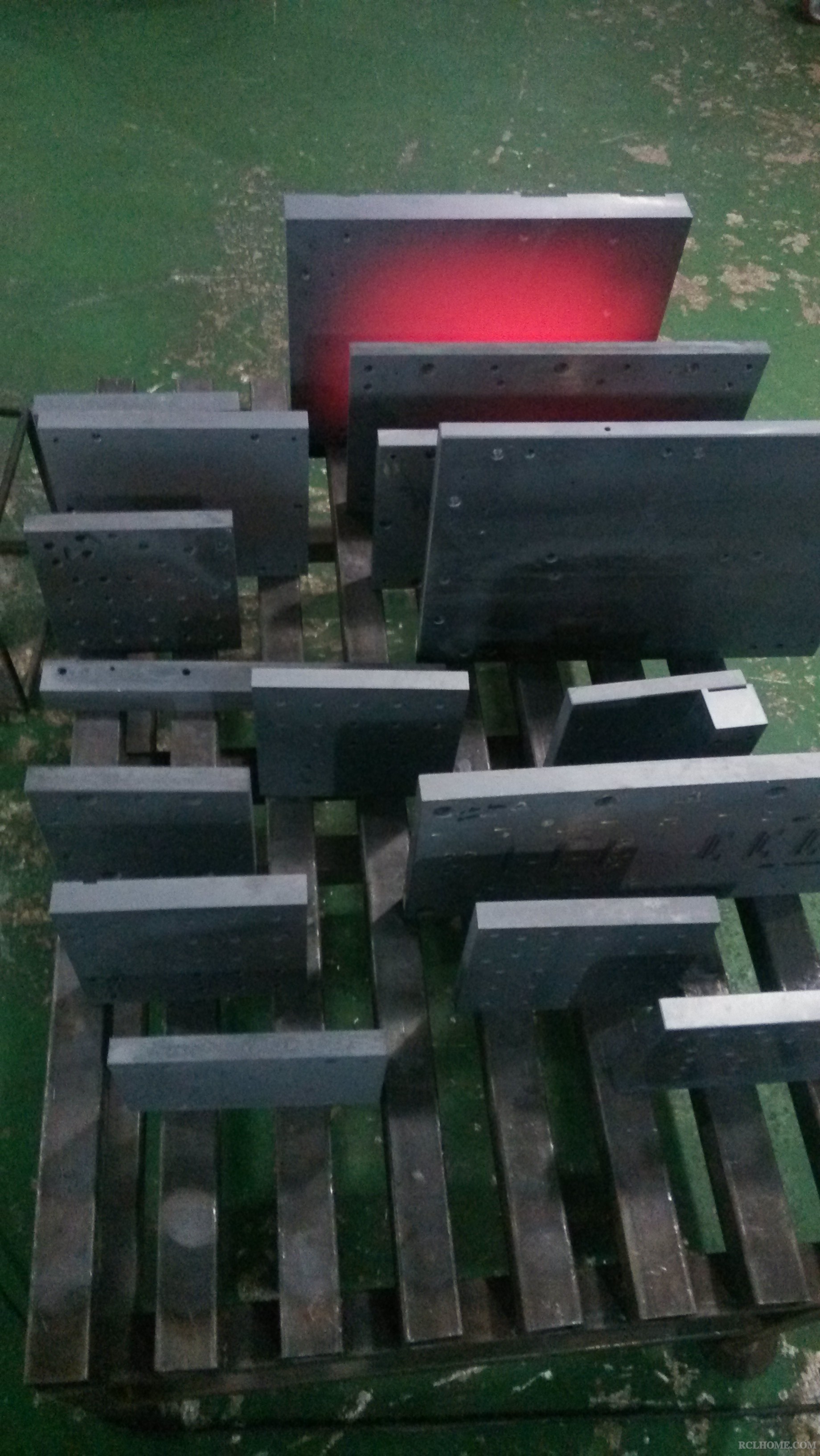

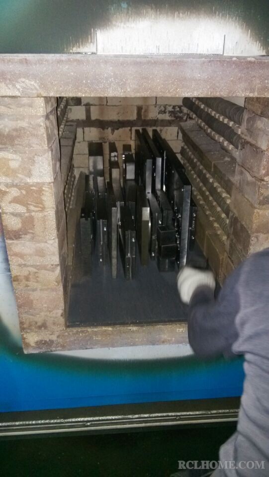

普通箱式炉也可以做出高质量的模具
       箱式炉不包不锈钢纸,也不通气氛,能做到少氧化少脱碳,节约了人工成本提高效率的同时质量比打包好(打包再好,大件的总有破洞且人工辛苦)质量比美真空炉产品。适合小型热处理厂和刚起步的热处理厂
      20万的设备投资就可以满足日产量一吨的模具,我现在一吨模具至一点五吨一天,晚班2人,白班一个司机加上我能搞定。有图为证:

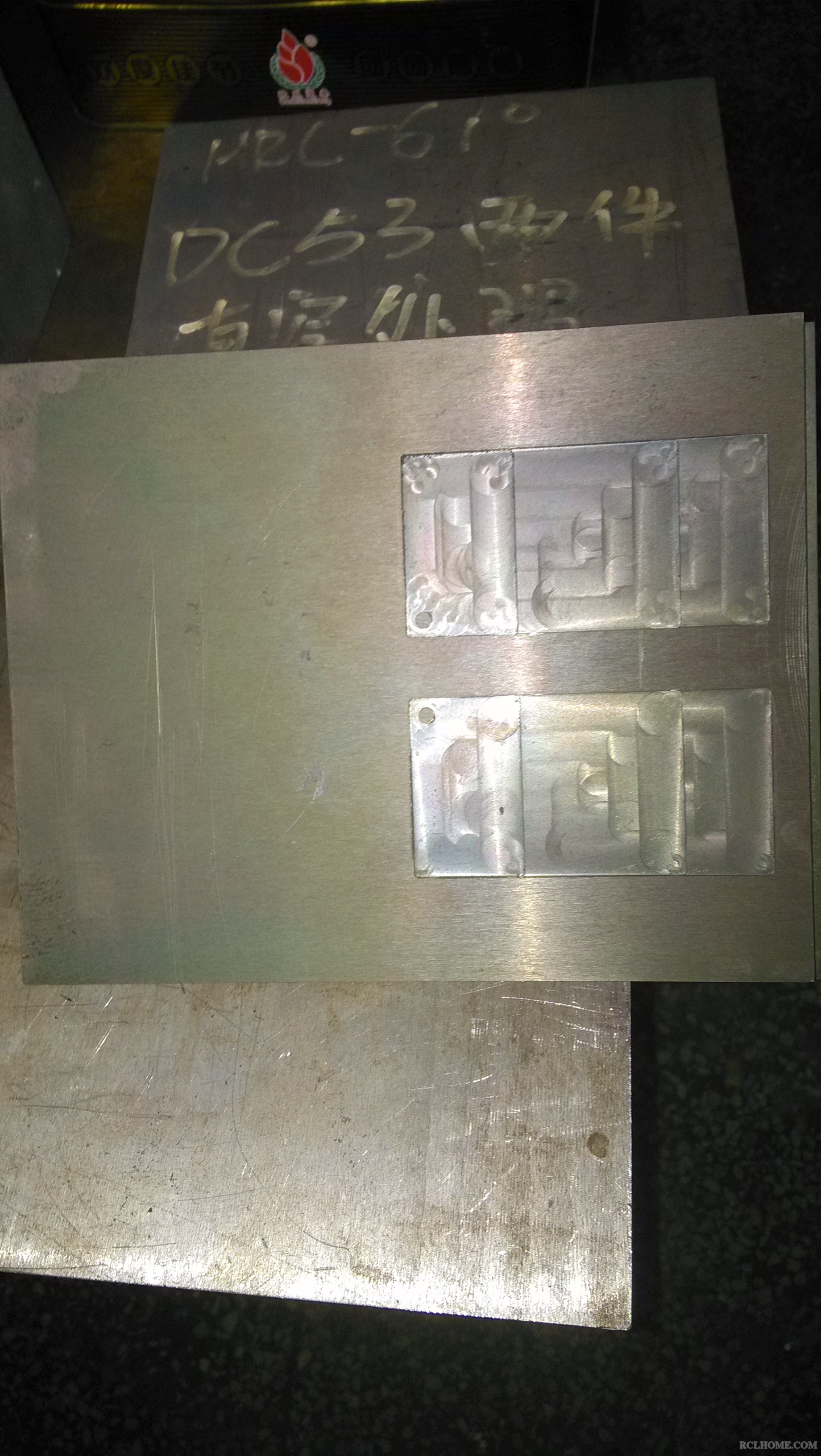

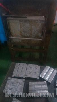

来料
来料

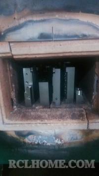

装炉
装炉
CR12MOV料420度回火完待送给客户

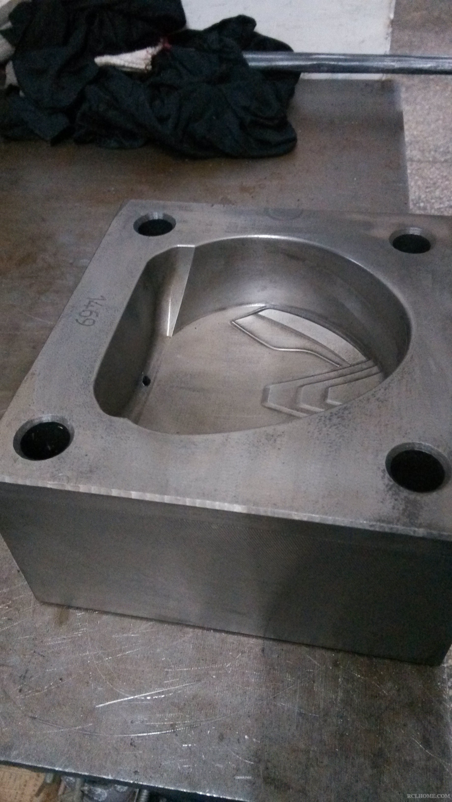

还未回火的DC-53
还未回火的DC-53

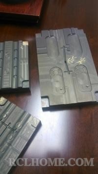

未回火的H13
未回火的H13

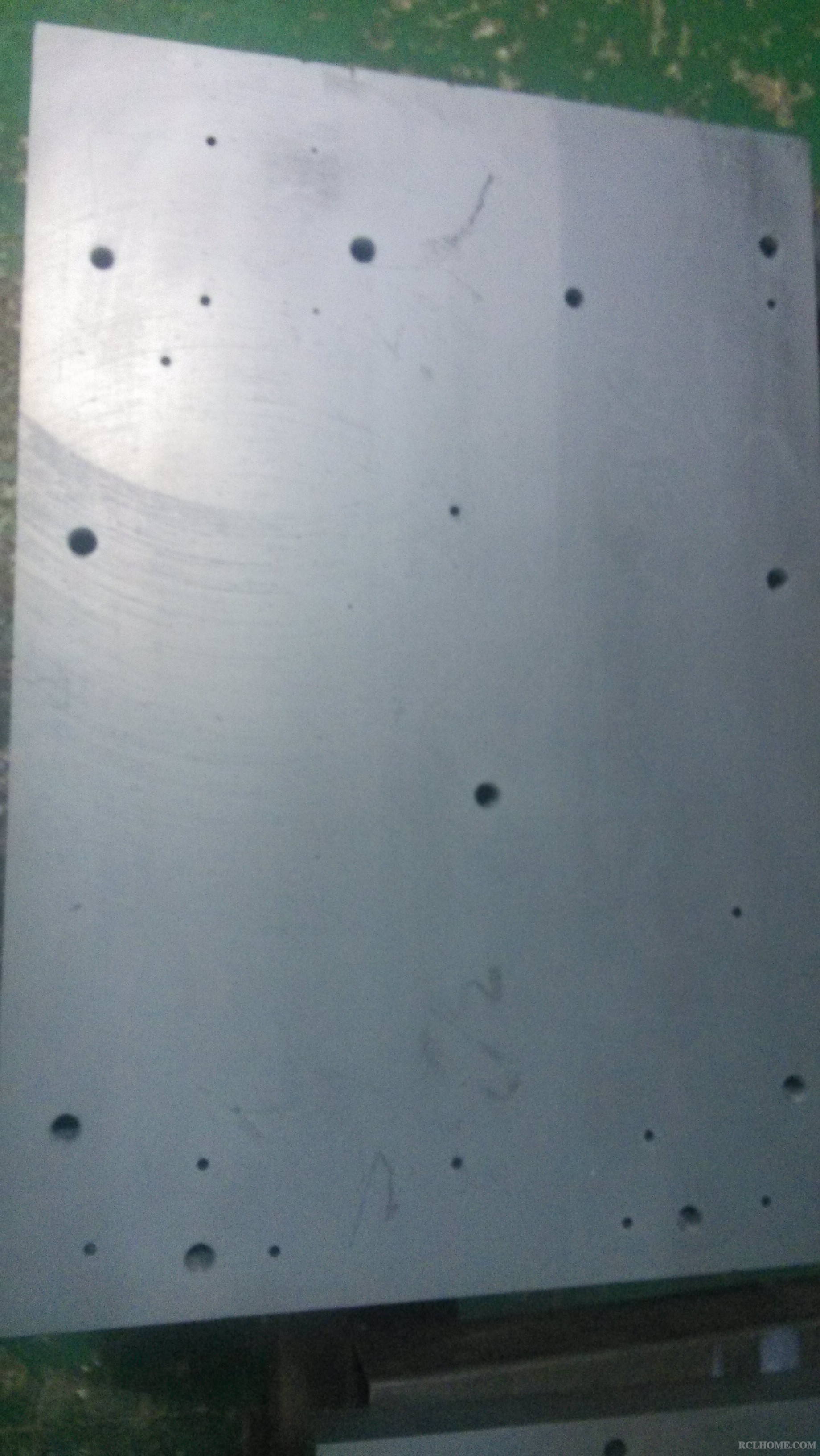

未回火的S136
未回火的S136

 楼主| 发表于 2015-3-10 04:48:17 | 显示全部楼层
有兴趣交流可以联系,下午13809277656肖

 楼主| 发表于 2015-3-12 04:31:42 | 显示全部楼层
现在热处理厂人工成本是最高的,我心里算了一下,正常每天一到一吨半的模具,普通炉打包做需要五个人(含一司机),平均每人五千块一个月就要二万五一个月,我现在能省两人,一年给我省下十二万,且工人管理上面轻松多了。
如果全真空炉做的话,也要三个人(含1个司机),但需要669与557真空炉各一台(一个班)才能满足。真空炉的使用成本维护成本和普通炉可不是一个级别的了。

 楼主| 发表于 2015-3-13 00:02:01 | 显示全部楼层
不打包不通气不埋箱不刷涂料

 楼主| 发表于 2015-3-13 00:03:30 | 显示全部楼层
LeoMet 发表于 2015-3-12 21:43
溫度最高淬到幾度?
我的炉子厂家和我说是1100度,我最高做1030度
发表于 2015-3-13 10:07:10 | 显示全部楼层
鹰击长空 发表于 2015-3-13 00:02
不打包不通气不埋箱不刷涂料
          不打包、不通气、不箱埋、不刷涂料就意味着炉膛没气氛?
          既然表面少、无氧化,轻、无脱碳,没有保护气氛是不可能的,不可能是完全的空气介质,这里面的道道,你知道的!

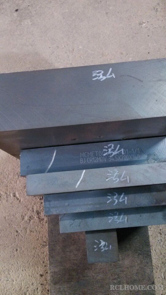

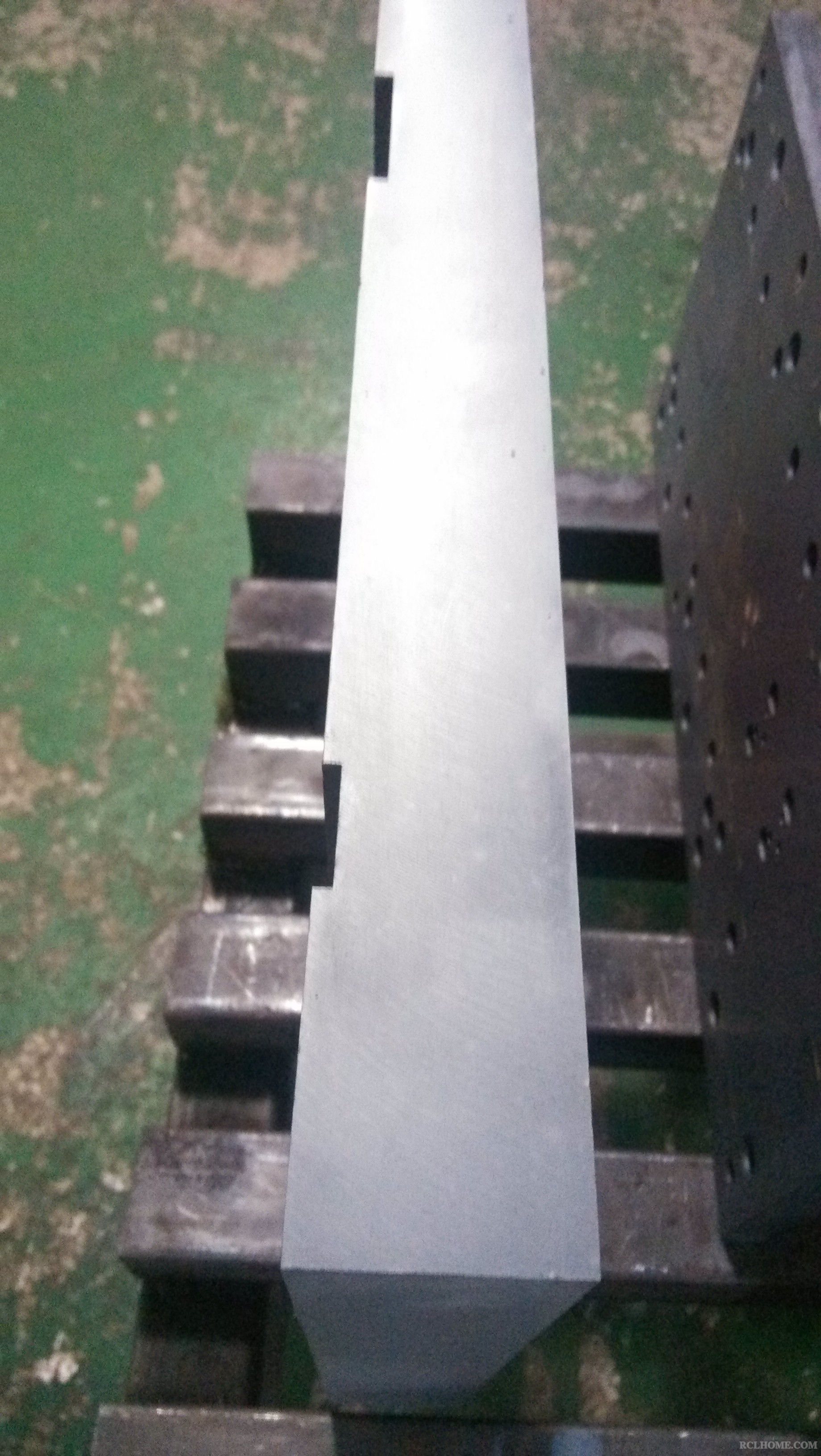

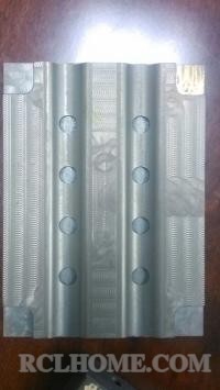

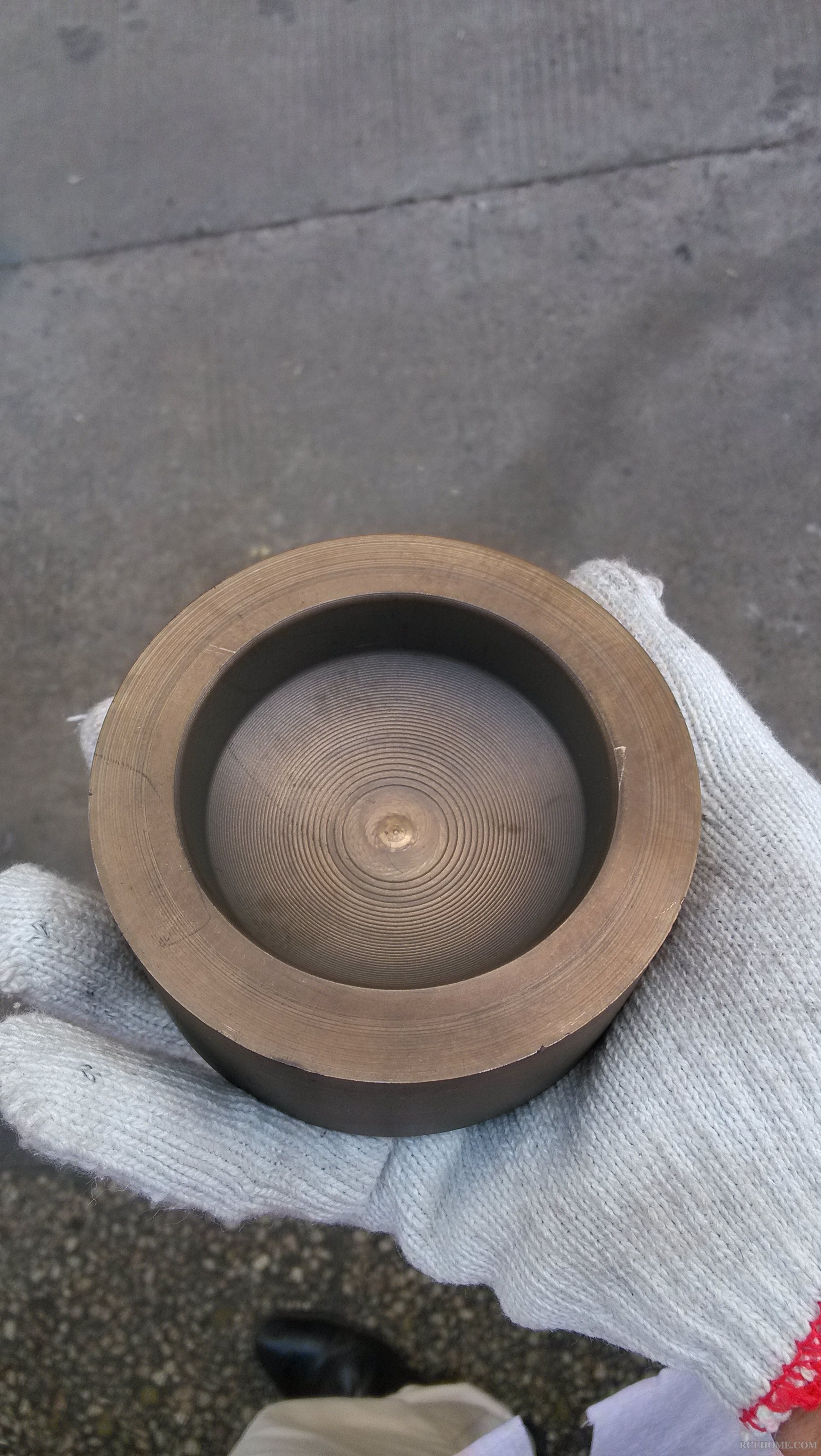

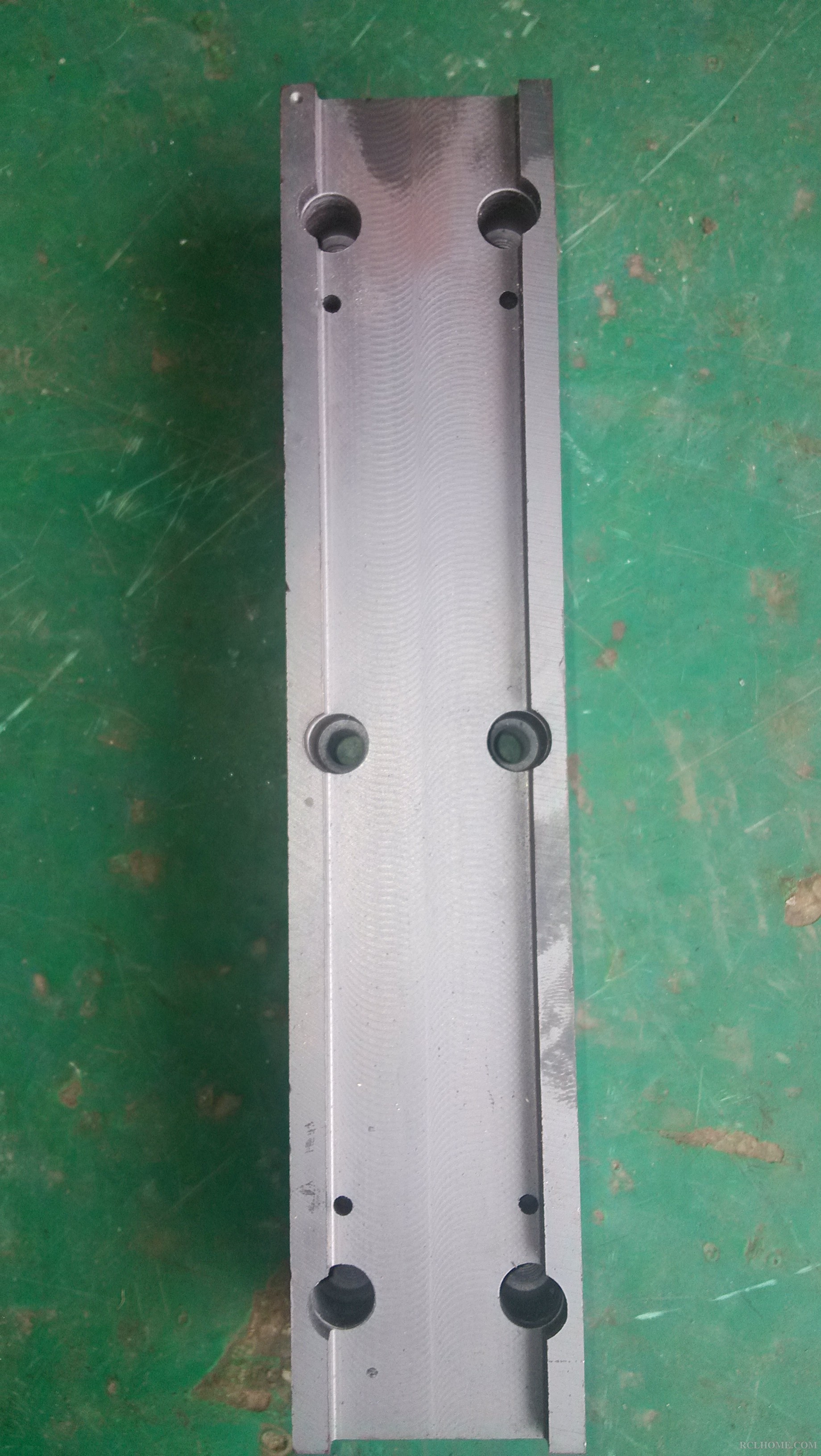

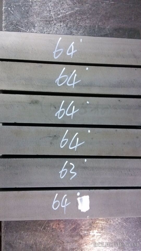

 楼主| 发表于 2015-3-13 14:59:26 | 显示全部楼层
再借用论坛的空间传几张手机随拍的相片,其中有几张就是我昨天晚上拍的
我刚搞鼓出来那会一看这效果,乐癫了
我刚搞鼓出来那会一看这效果,乐癫了

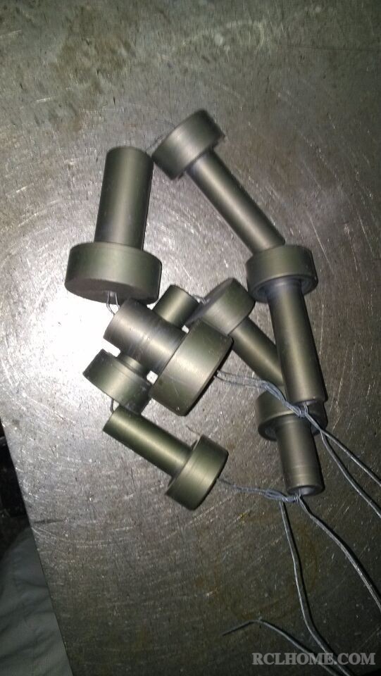

D2低温回火
D2低温回火
以前拍的H13,一看就知道是高尔夫球头热压模具了
又是H13没回火的,洗下表面油渍和污渣就是金属白色了
D2刚出油,还没回火
D2刚出油,还没回火
昨天晚上的货,CR12MOV在风冷,注意边上那件大的还是红色的
大的红色的就是这件,近点瞧
大的红色的就是这件,近点瞧
接上面,红色那件温度下来了,来个平面照
接上面,红色那件温度下来了,来个平面照
小件的也来张吧
小件的也来张吧

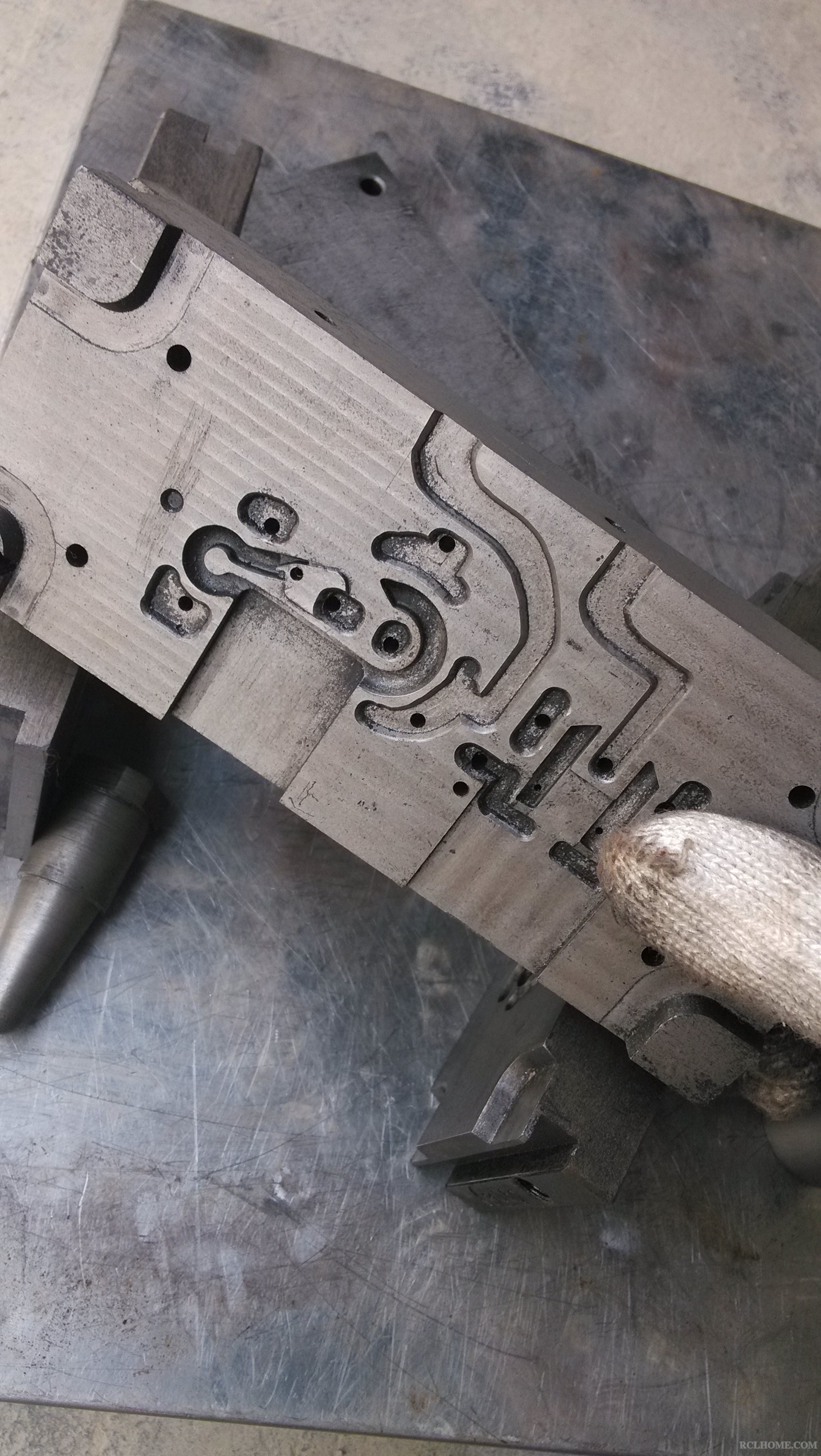

      这几天很多同行在怀疑我的模具不是普通炉做的,或者是有通气的刷涂料的,今天上传一组模具从下车到装炉到出炉后的相片。模具材料是S136,重量66公斤,炉子是12KW的实验室电阻炉,炉膛规格是200*300*500,装炉时温度四百多度,三个半小时一千度出炉。现在还没回火硬度51HRC。再有不明白的地方可以来问我,13809277656肖,也可以QQ空间里面看QQ2529697769,我在广东东莞自己开了个小热处理加工厂
来料
来料
待装炉
待装炉
装炉完成
装炉完成
装炉完成
装炉完成
空冷至室温
空冷至室温
空冷至室温
空冷至室温
空冷至室温
空冷至室温
