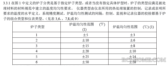

发表于 2015-3-15 09:27:33 | 显示全部楼层
专业守炉子 发表于 2015-3-13 21:16
就是设定温度一栏有注,然后写着温度容差±6℃。
设备要求炉子为2类,炉温均匀性要求±6℃。
不知道此处 ...
国内的设备没有±6℃这个等级,这是AMS2750E的分法。看一下下面的这个个图片或看一下这个标准你就知道了。

发表于 2015-3-18 11:06:19 | 显示全部楼层
火头工 发表于 2015-3-18 00:35
二类炉,±5℃温度均匀性标准,是AMS2750的说法,±5℃代表温度均匀性;如果设定温度是200℃,那么按照标准 ...
从12楼的图片可以看出,±5℃是中国标准的要求,2750的要求是±6℃。
国内热处理炉的类型可以参考GB/T9542-2012
