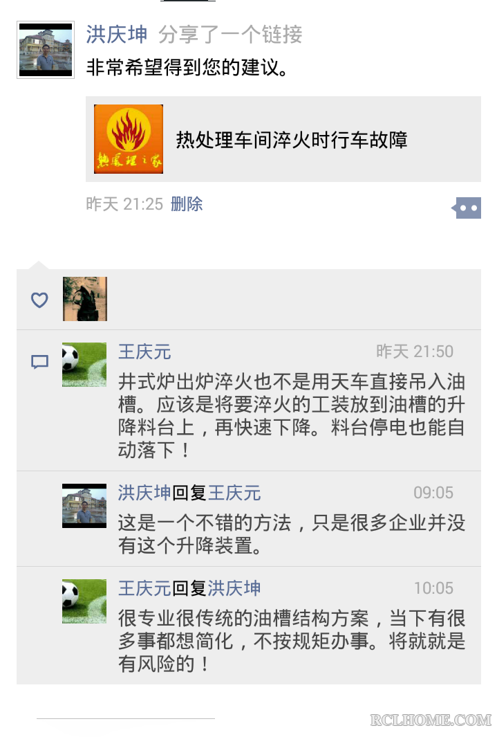

 楼主| 发表于 2015-3-17 11:37:52 | 显示全部楼层
在天津的王庆元朋友提到了他的一个办法:

发表于 2015-3-17 13:19:12 | 显示全部楼层
过去我们设计的多功能淬火槽,就有这种应急淬火功能,通过离合器及其手柄控制,正常情况下,升降台由电机驱动。停电时,搬开手柄,升降台开自动下降,快到底部时,再合上离合器,避免震动与冲击。
