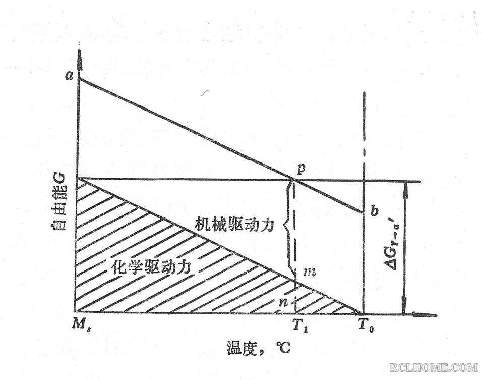

在Ms点以上一定温度范围内,因塑性变形而促生的马氏体称为应变诱发马氏体。
塑性变形能促生马氏体的最高温度称为Md 点,高于此温度的塑性变形将不会产生应变诱发马氏体。在Ms~Md之间对奥氏体进行塑性变形,为向马氏体转变提供了机械驱动力,从而使相变可以在较高的温度发生,即相当于升高了Ms温度。
在Ms~Md温度范围的塑性变形度越大,由形变诱发的马氏体量越大。但对未转变的奥氏体,在随后的冷却过程中,马氏体相变却受到了抑制(发生了机械稳定化)。
