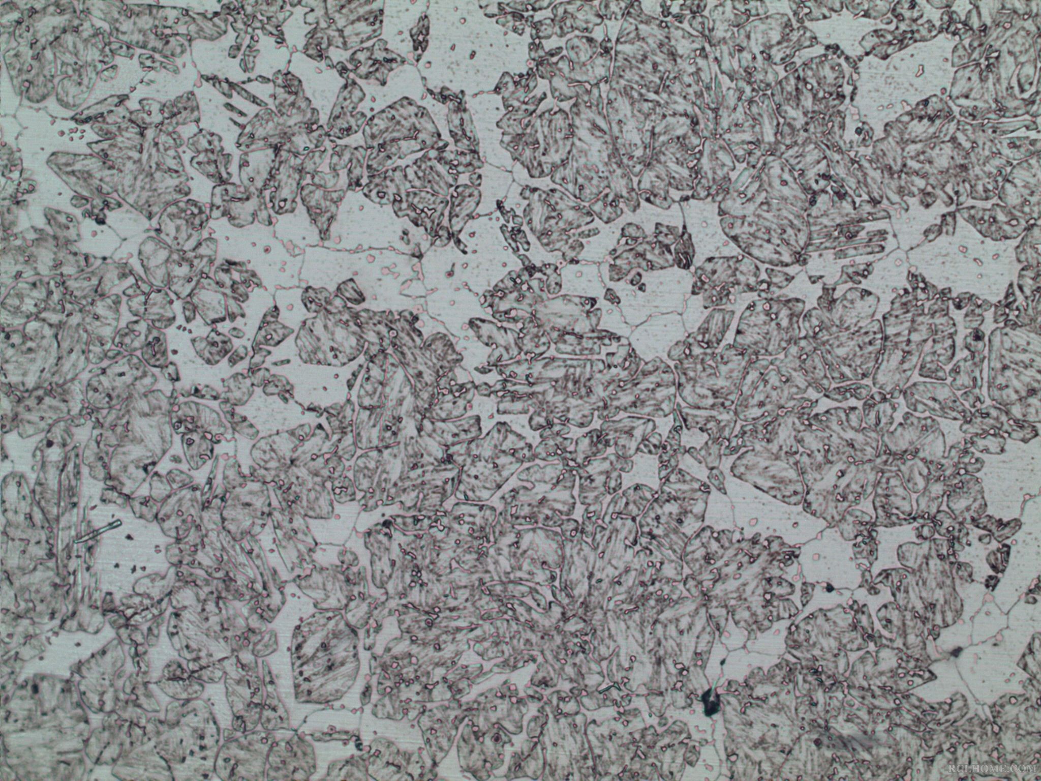

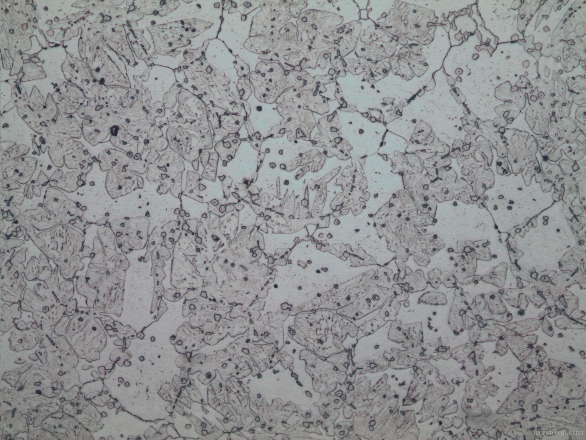

求助!
请大神帮忙看看只是什么组织?
材料为Fe基堆焊层(主要为CrNiMoVNb)
图1是热处理之前(焊接状态或者可认为是淬火态),图2 是回火4小时之后金相。并且回火之后硬度升高,求解释,不胜感激!

发表于 2015-4-27 20:14:20 | 显示全部楼层
放大倍数呢?

发表于 2015-4-27 20:32:57 | 显示全部楼层
二次硬化?

 楼主| 发表于 2015-4-27 21:24:45 | 显示全部楼层
500倍的。二次硬化一般是由两种情况:1.碳化物析出沉淀强化2.残余奥氏体转变为马氏体。但是我觉得我这里没有残奥,而且焊态有很多Nb,C已经析出的差不多了,应该不会在析出了吧。请大家看一下是什么组织。
发表于 2015-4-29 08:15:18 | 显示全部楼层
小手套 发表于 2015-4-27 21:24
500倍的。二次硬化一般是由两种情况:1.碳化物析出沉淀强化2.残余奥氏体转变为马氏体。但是我觉得我这里没 ...
何不打显微硬度试试,我看图一有大量残奥,
在第二张图转变成了马氏体
发表于 2015-4-29 09:28:55 | 显示全部楼层
在第二张图转变成了马氏体
我的感觉是和模具钢很像,未回火的和回火后的颜色对比就和这个差不多,LZ应该把成分搞清楚一点。

 楼主| 发表于 2015-4-29 10:16:01 | 显示全部楼层
在第二张图转变成了马氏体
打显微硬度怎么判断?第一张图里哪些是残奥呢?我做基础体系是马氏体加参与奥氏体,加入j基础体系加入Nb之后就变成这样了

发表于 2015-4-29 14:29:41 | 显示全部楼层
回火温度多少?
发表于 2015-4-29 15:43:22 | 显示全部楼层
小手套 发表于 2015-4-29 10:16
对,我做的是模具钢
那我认为最有可能的还是残奥的转变造成硬度的上升。

 楼主| 发表于 2015-5-5 12:18:15 | 显示全部楼层
回火温度550

 楼主| 发表于 2015-5-6 10:55:53 | 显示全部楼层
但是我这里边哪些是残奥呢
