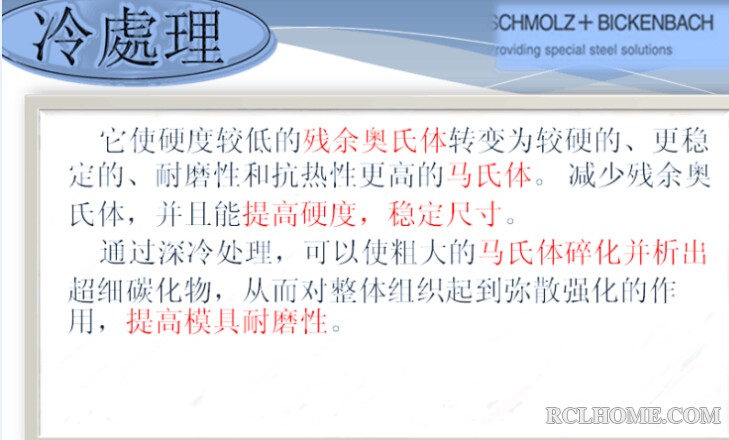

看看这个截图
发表于 2015-5-13 17:23:14 | 显示全部楼层 |阅读模式
如何理解?
发表于 2015-5-13 17:45:44 | 显示全部楼层
          一派胡言,广告商海吹啊{:soso_e105:}

有一定道理

马氏体碎化?不怕老马裂了?
发表于 2015-5-13 22:19:03 | 显示全部楼层
减少残余奥氏体,稳定尺寸这一点对吗?

前一段基本正确,个别用词不专业。
后一段是鬼扯。

,严工普及一下,马氏体碎化是扯。但不知道析出超细碳化物是真假?

洪总,减少残奥,稳定尺寸这点应该是对的。

,杨工简短的一句话,就道出了人生真谛啊!如今商海不吹如何吸引眼球,挣钱不易,且吹且珍惜!

是的,残奥在深冷时转变成马氏体的话,是有这个现象,不过正常淬火后的马氏体室温搁置,或者低温回火,同样会从过饱和马氏体里析出极细的碳化物,所以这个超细碳化物到底对硬度的贡献有多大,比较难评价。
我个人更倾向于冰冷时残奥转变量增加造成硬度上升,这个应该是主要因素。

前面还可以有,后面挺会吹的。。。。

马氏体属于稳定的组织吗?怀疑

后面不见得是胡扯,析出超细碳化物是肯定的,至于碎化看怎么理解了。
说说你的理解,可以吗?

夸大其词!
个别用词不专业是因为做冰箱的不是做热处理的,应该原谅
