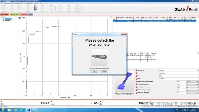

发表于 2015-5-14 20:38:50 | 显示全部楼层 |阅读模式

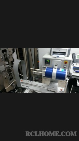

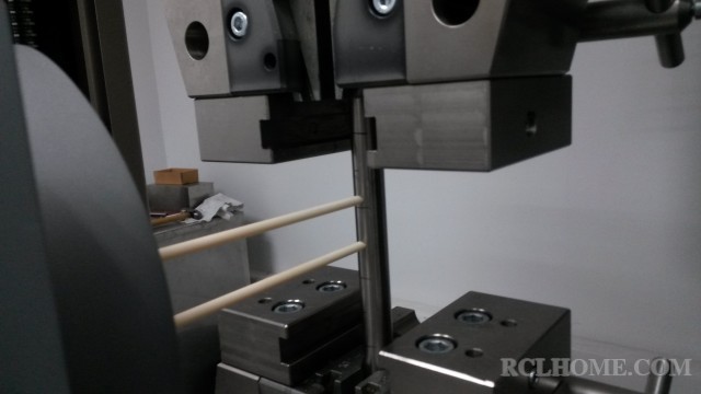

1.jpg 大家看看这个拉伸曲线,当过了屈服以后,曲线出现台阶状。我们设置的参数是按位移控制,我搞不懂为什么在应力增加的同时而位移却不变?这个台阶出现是在摘除引伸计之前,当摘除引伸计以后就按横梁位移控制,曲线就不会有台阶了(要说以下,我们做的这个是350度高温拉伸,引伸计是两个杆伸进去捧住试样的)这个是常温的,只是给大家看看引伸计是这样的 Screenshot_2015-05-14-20-37-59.jpg 20150424_094039.jpg 。有经验的朋友说说可能是什么原因造成的,谢谢!

发表于 2015-5-14 22:21:30 | 显示全部楼层
我们之前做拉伸也出现过这个情况,是由于试样上下端没有夹持稳,打滑导致的,仅供参考。

 楼主| 发表于 2015-5-15 11:51:57 | 显示全部楼层
wufajun 发表于 2015-5-14 22:21
我们之前做拉伸也出现过这个情况,是由于试样上下端没有夹持稳,打滑导致的,仅供参考。 ...
不会是打滑造成的,我再常温下做相同试验不会出现这个情况,我不知道是不是高温影响了它。一直找不到原因,还有就是夹头打滑对我引伸计时不会产生影响的,如果真是打滑,为什么应力还会增加了?

发表于 2015-5-15 13:54:29 | 显示全部楼层
清淡 发表于 2015-5-15 11:54
大家都认为是打滑造成的吗?
这不是打滑造成的。打滑的话,力不会继续上升而位移不变。
 楼主| 发表于 2015-5-15 14:53:56 | 显示全部楼层
我也是这么认为的,唯一可以解释的就是引伸计位移没有增长,屈服阶段采用的是引伸计控制,结果引伸计位移没变,拉伸机在增大力,目的就是让引伸计感觉到有位移,所以我觉得很可能是引伸计出问题了,但是不知道是出什么问题(只是猜测而已)。
