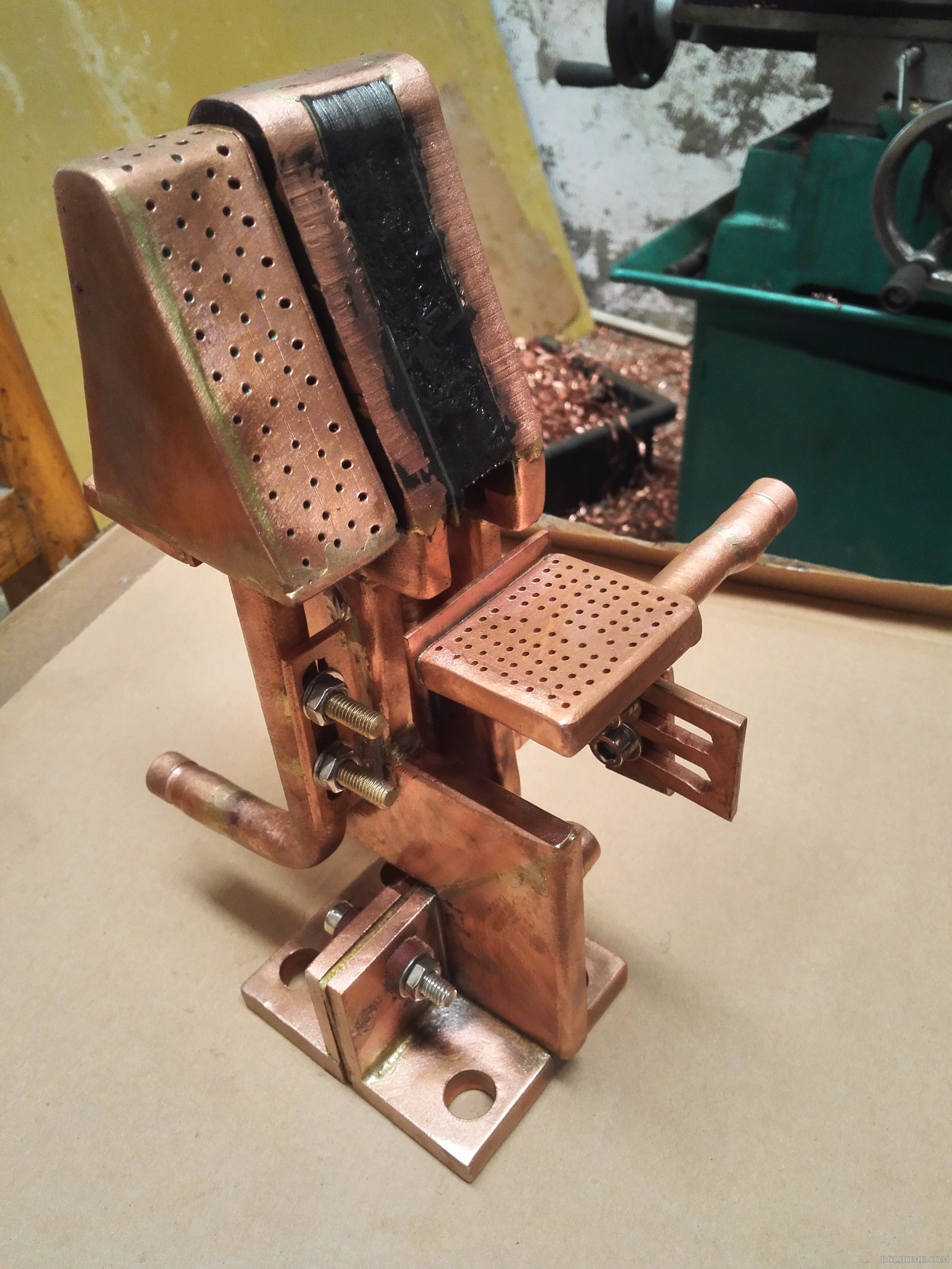

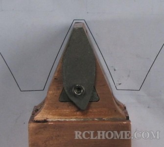

          可否将这个感应器,换几个角度多角度拍摄几幅给大家分享一下?

          这个大模数齿轮淬硬层深度有无要求?个人觉得还是硅钢片为宜。

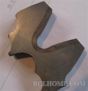

感谢回复,沟底和两侧淬硬层均匀吗?有实物看看。

总体还是不错的,小齿轮感觉做的太深了点儿。

我当时公司的齿轮都是大模数的,m不小于12,因此需要单齿连续淬火,很抱歉没有照片,我现在不在原公司了。用导磁体的好处是,增加了淬硬层厚度,生产效率高,因为导磁体有很强的驱磁作用。

“增加了淬硬层厚度”事情都具有两面性,有利也有弊,特别是模数小的齿轮,裂纹风险更大。大 模数齿会好一点儿。仅仅个人观点

中频淬火的零件深度深了以后,表面探伤无裂纹,线切割取样后内部有显微裂纹,试样重新打磨后有些就看不到了。

初步分析是切割裂纹,可有遇见类似情况的同行。
