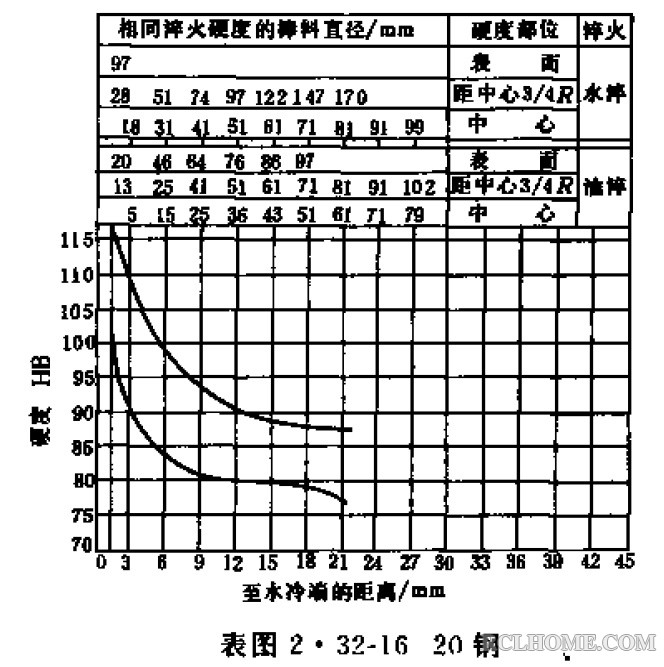

找到一张图片,不知有没有意义。
龟山淬火 + 20

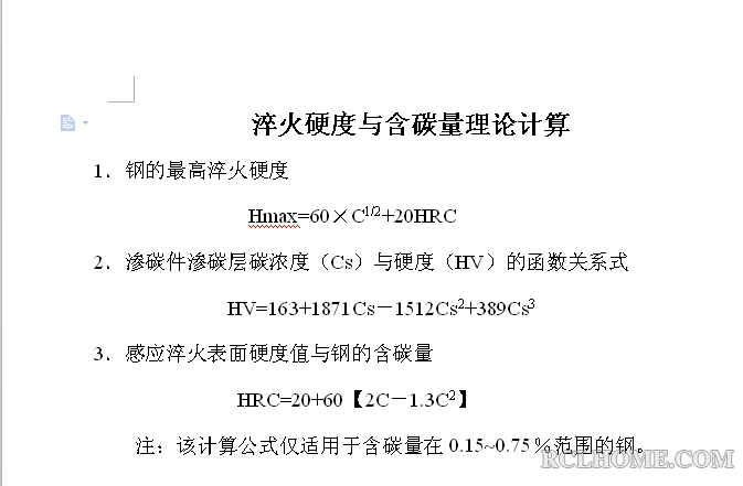

        可以用老孤提供的计算公式预算一下

潇潇暮雨 发表于 2015-5-22 16:50
可以用老孤提供的计算公式预算一下
根据公式最高也就45HRC,估计这个材料感应淬火硬度,不会超过50HRC;看来做到45HRC左右可以!看看龟版的答案是多少?
